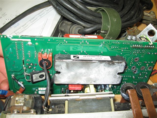

    Spawarka uległa uszkodzeniu. Spalił się tranzystor. Po wymianie nie uruchamia się. Objaw brak zasilania sterującego. Od czego zacząć? Niestety nie mam schematu i jestem w kropce.

    Zrob zdjecie plytki z obu stron, to wtedy bedzie mozna pomoc, lub narysuj schemat z plytki. Czy nowy tranzystor jest taki sam, czy inny. Jaka funkcje pelnil ten tranzystor. Jaka byla przyczyna uszkodzenia tego tranzystora.

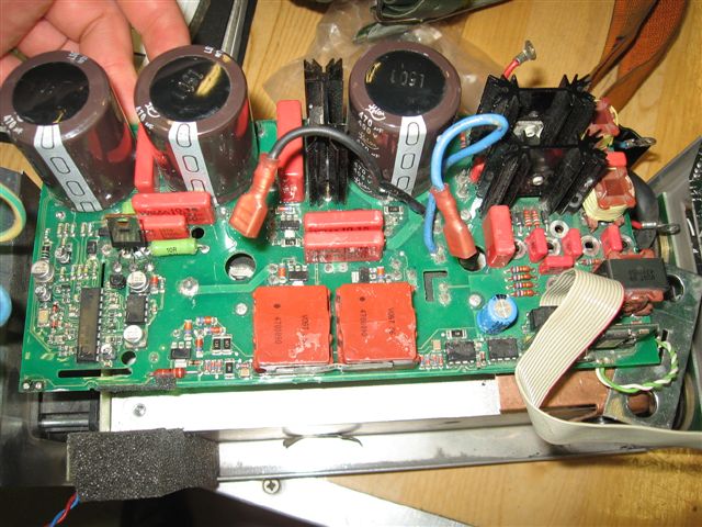

    Gdybym mial schemat to niebyloby problemu :)
    A wiec podczas normalnej pracy po prostu wylecialy bezpieczniki. Spalil sie tranzystor IXFN48N50 ktory jak mniemam kluczuje glowny transformatorek. Poki co dalem tawnszy zamiennik o mniejszej mocy ale po wlaczeniu zasilania i puszczeniu napiecia na przetwornice nic nie startuje po prostu w ogole nie ma napiecia sterowania. Na panelu nie swieca sie diody. Z boku jest mala przetworniczka ktora nie dostaje napiecia. Bez schematu jest ciezko poniewaz zeby przesledzic wszystkie sciezki musialbym wylutowac cala przetwornice. Typ mostka APTM50H12FRT.
    Dolaczam zdjecia plytki

    Bardzo czesto wstawienie innego tranzystora, nawet bardzo zblizonego, uklad moze nie wystartowac. Zwiazane to jest z innymi pojemnosciami miedzy elektrodami, oraz inna opornoscia w czasie przewodzenia. Moim zdaniem trzeba wstawic orginalny tranzystor, ale wczesniej sprawdz napiecia, czy po wyprostowaniu po mostku dochodzi do tranzystora, czy zasilanie ukladu startujacego ma napiecie. Nalezy pomierzyc oporniki czy sie zgadzaja z opisem na nich, czy kondensatory nie sa uszkodzone. Sprawdzic uzwojenia transformatora na zwarcie miedzy uzwojeniami ( zwojami). Podejrzewam, ze bez narysowania schematu sie nie obejdzie, bo znalezienie uszkodzenia bedzie trudne. Stopien trudnosi moze byc wiekszy w czasie rysowania, bo plytka drukowana moze miec wiecej warstw.

    Nie znam tej spawarki ale przypuszczam, że ten spalony tranzystor IXFN48N50 to element układu korektora współczynnika mocy, tzw. PFC. Oprócz tranzystora uszkodzeniu mógł ulec jednocześnie układ nim sterujący, stąd problem z jego uruchomieniem.

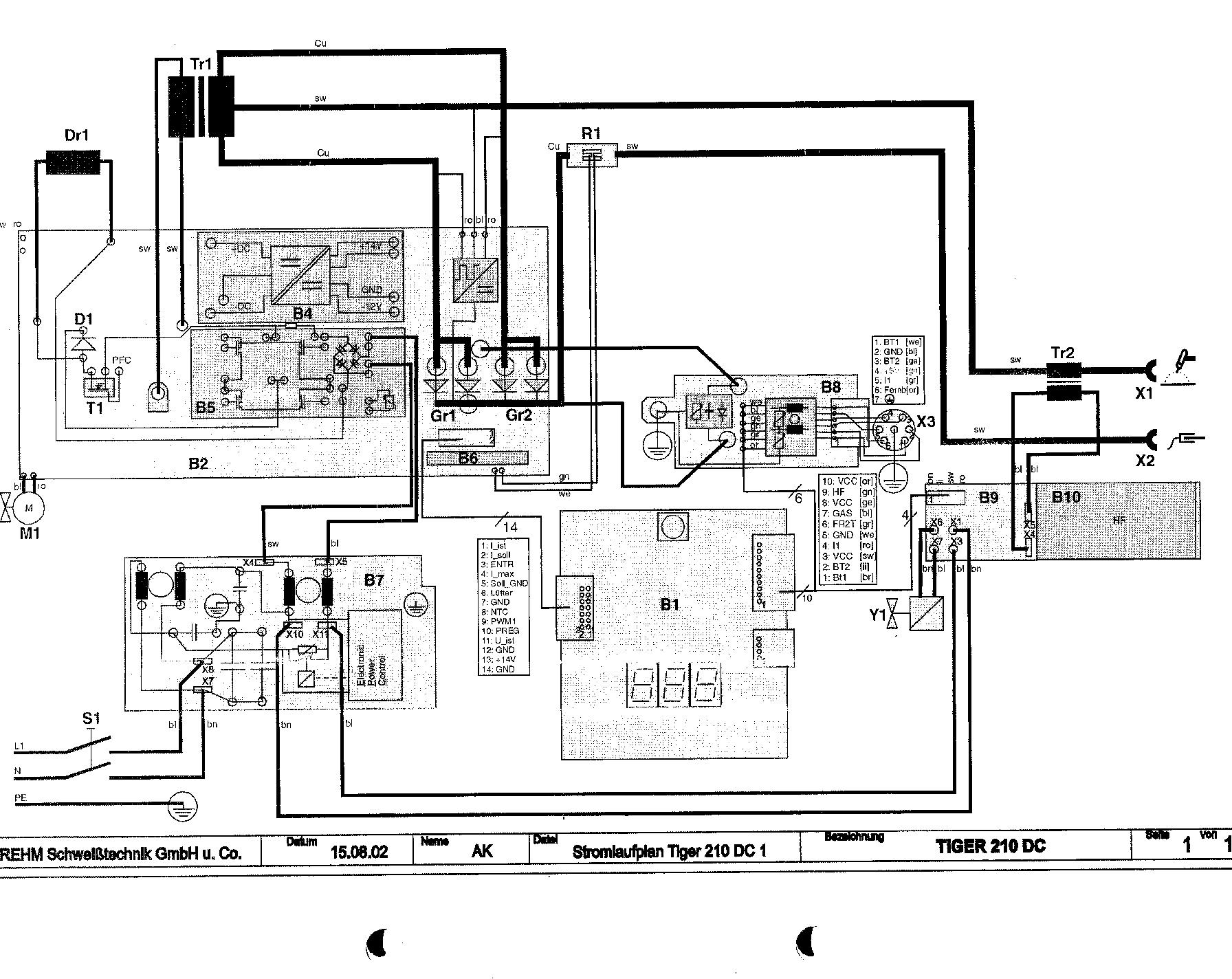

    Powielę prośbę kolegi o schemat tej spawareczki, może komuś udało się go zdobyć.
    U mnie sprawa wygląda tak, spawarka spawała ale na razy "gubiła prąd" jak się ją docisnęło od góry było ok. Teściu chciał zbadać co jej dolega i przez przypadek zrobił zwarcie na płytce, teraz spawarka wcale nie reaguje.

    Denzel88 mam tylko to,może Ci się przyda.
    Spawarka REHM Booster210- brak zasilania sterujacego

    Wielkie dzięki kolego.
    Niech Ci Bozia w dzieciach wynagrodzi.
    Będę miał na czym bazować, niedługo się za nią wezmę.
