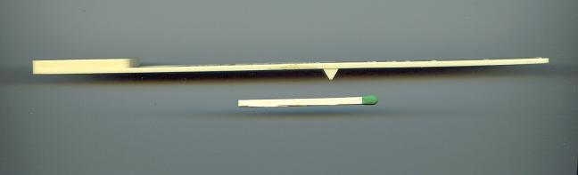

    Mam gramofon WG 414. W komplecie znajduje się coś w rodzaju wagi do ustawiania siły nacisku. Jest to wykonana z białego polistyrenu dźwignia jednostronna z podziałką. Ustawia sie ją na talerzu gramofonu, stawia się na jej podziałce ramie z igłą i reguluje przełącznikiem "+ - " siłę nacisku igły.

    Waga od Wg414 ma podziałkę od 3 do 8G. Nacisk ramienia da się regulować w zbliżonych granicach, więc uzyskanie siły nacisku jak dla wkładki magnetycznej to nierealne marzenie.

    Przełącznik "+-" połaczony jest ze spreżynką równoważącą siłe nacisku ramienia. Załączam zdjęcia wagi, nienajlepsza jakość, bo zrobione skanerem. Skala jest trochę szersza niż wcześniej napisałem (zakres podałem z pamięci).
    • Gramofon WG-417 - funkcja suwaka na ramieniu i regulacja prędkości waga.PNG (89.5 KB) Musisz być zalogowany, aby pobrać ten załącznik.
    • Gramofon WG-417 - funkcja suwaka na ramieniu i regulacja prędkości waga - bok.PNG (72.12 KB) Musisz być zalogowany, aby pobrać ten załącznik.
