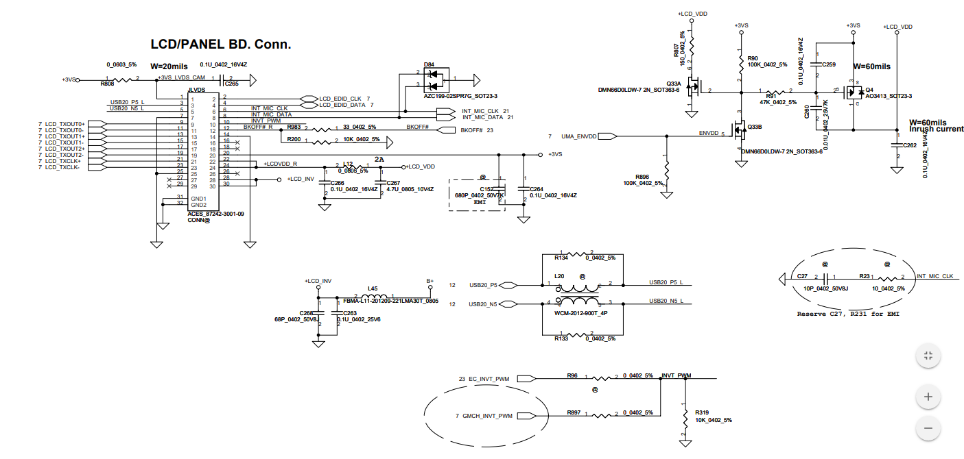

    Witam wszystkich serdecznie. Laptop jak w temacie, plyta LA 6846p rev 1.0. Sąsiad wymieniał samodzielnie matryce, jednak niestety nie wyjął baterii i nowa nie dostaje podświetlenia, uszkodzona świeciła, jednak po wymianie na nowa, stwierdzeniu usterki i podłączeniu starej, jest ten sam problem. Prosze o wskazówki, gdzie szukac usterki, czy jest to jakis obwód przetwornicy LED czy jakis bezpiecznik. Nie zajmuje sie na codzień elektroniką tego typu, stad moje pytania. Co mam zmierzyc i jak dojsć do przyczyny?

    popatrz w ten SM od LA-6849P (AMD APU ZACATE-FT1)Link_ 38 stron
    Twoja płyta Nie ma SM
    - cpu na AMD E350M/ lub E450
    - rev. 2.0 z dodatk. grafika AMD6330M
    - kbc KB926QF
    U13 SPI 25X20BV
    U55 25Q16BVS
    Pomiary na LVDS. (pokazano str.17 w/w SM

    Ok, pobrałem schemat. Pomiar wykonać na 30 pon złączu na MB?

    Jeśli jest treść to pomierz pin30, 24, 10,12.

    Na matrycy na pinach 40, 36, 35.

    OK, pomiary względem masy:
    pin 40 - 11,15V
    pin 36 - 3.25V
    pin 35 - 0,02V

    Wychodzi ,że pin.35 > cos nie tak.
    :!: Może być płyta lub elektronika matrycy (50:50)
    *wszak nie wyjął Aku !
    35 PWM System PWM Signal input for dimming

    Pomierz do którego pinu na złączu matrycy na płycie jest podłączony pin 35 złącza na matrycy.

    Problem rozwiązany, taśma przerwana dziwny zbieg okoliczności. Dziękuję za schematy i porady, pozdrawiam gorąco :)

    Pomiar przejścia na taśmie LCD - MB wykazał przerwę w obwodzie.
