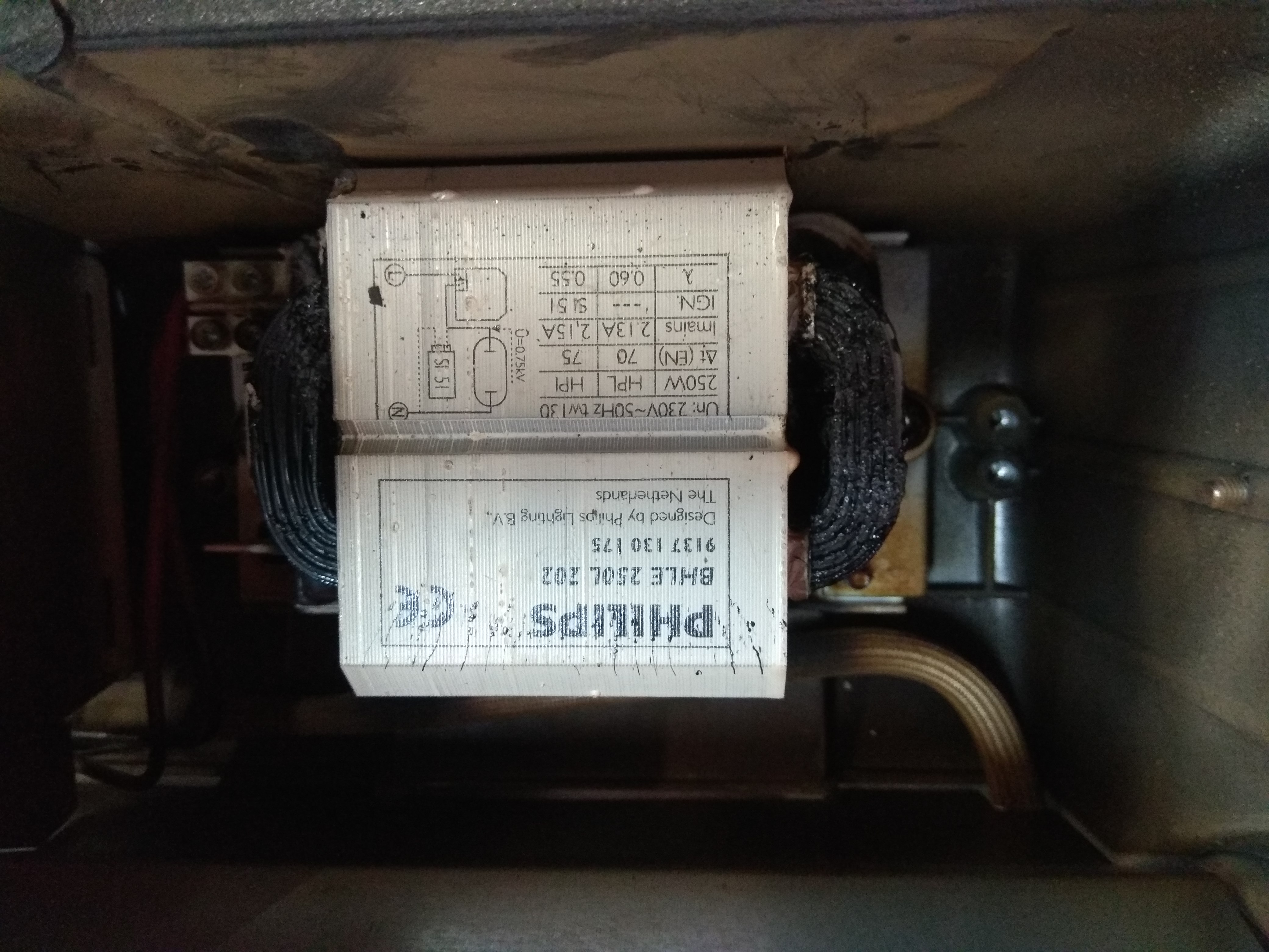

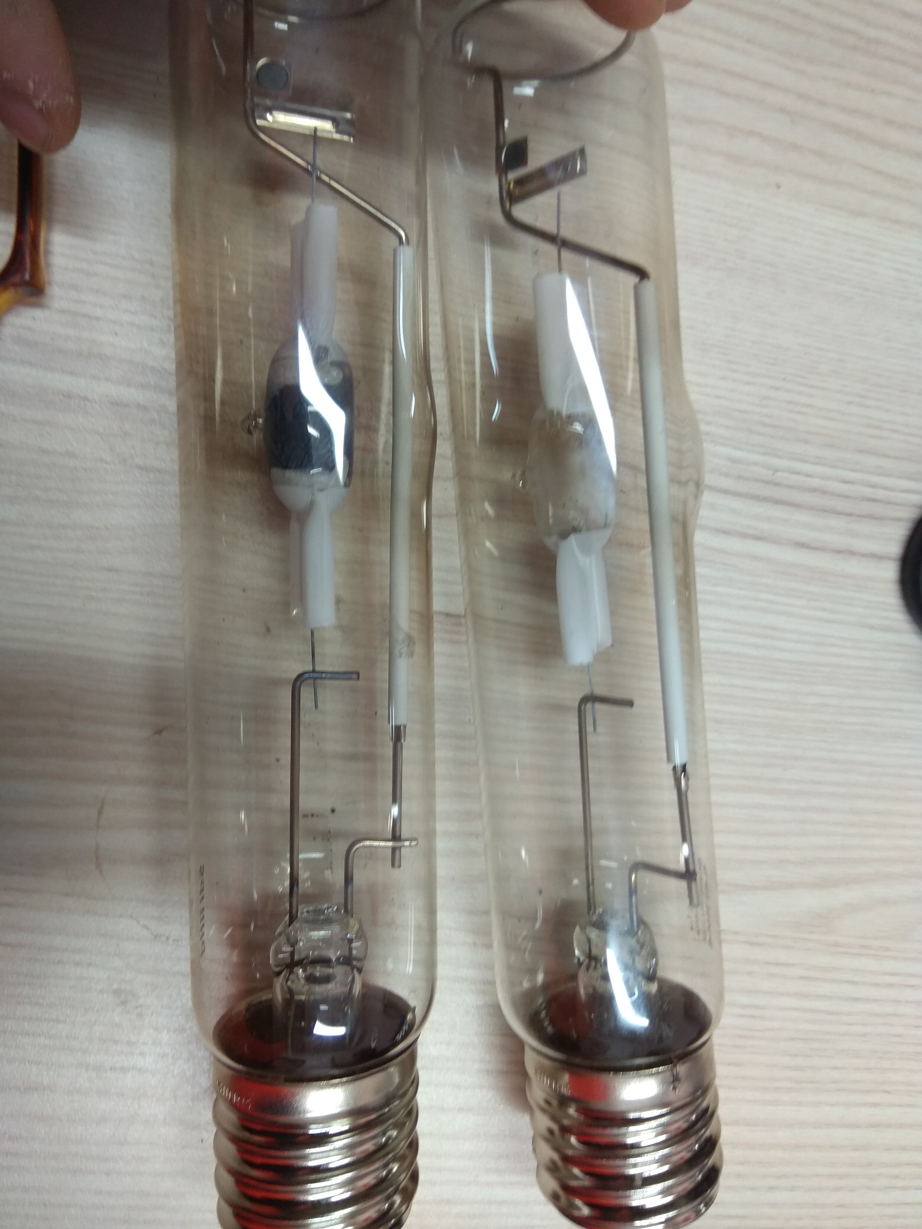

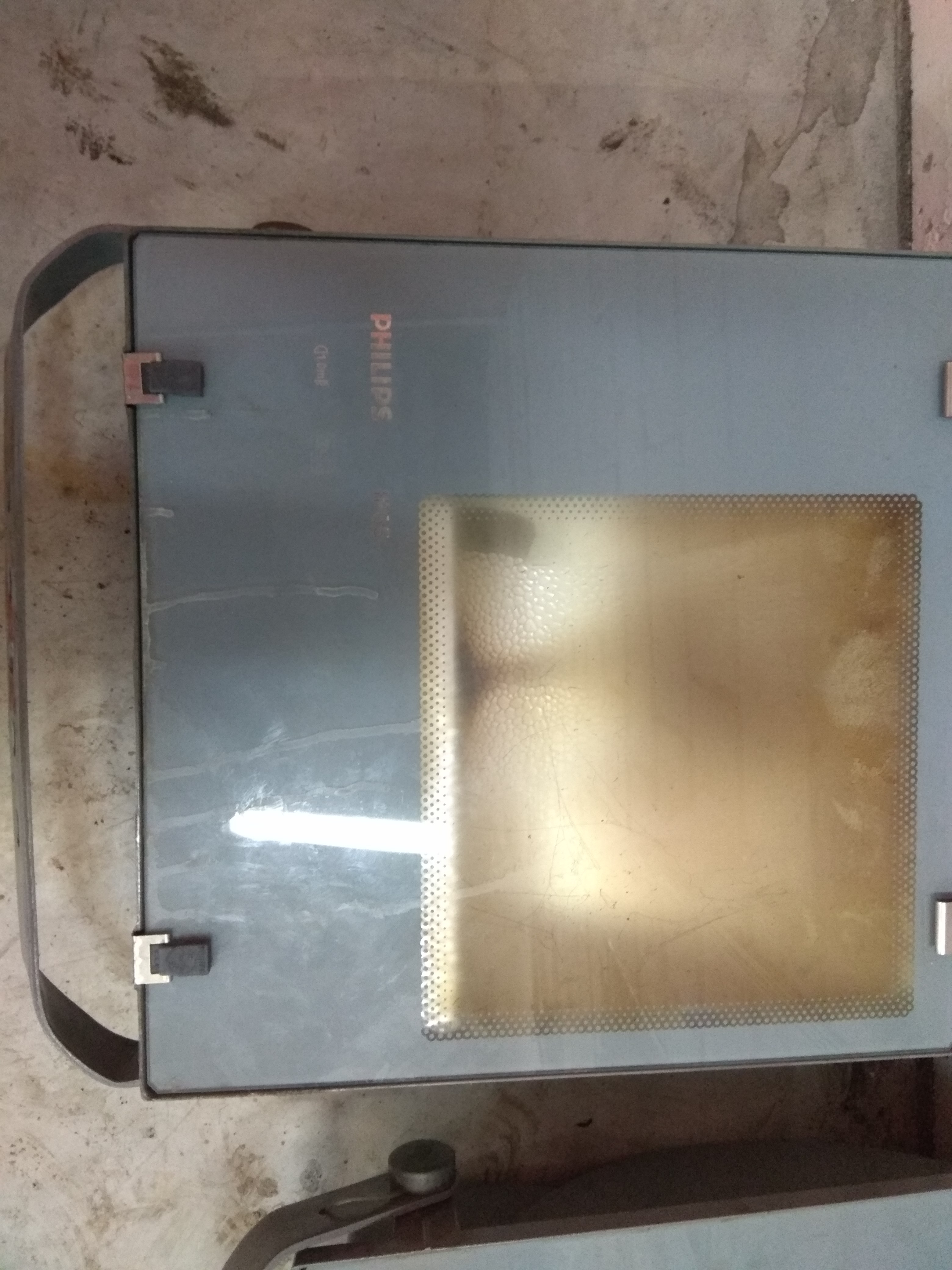

    Witam .
    Podłączyłem wczoraj dwie lampy sodowe Philips 250w. Wszystko jednym kablem 3 razy 2,5 dwie lampy . To wszystko do włącznika i sieci. Świeciły do jednej godziny. Później Problem w tym ze żarówki i transformatory sie spaliły. W czym problem, pomyliłem kolejność kabla fazowy z kablem neutralnym ? Ma to jakis znaczenie ? Z gory dzieki za pomoc

    pawus098 napisał:
    ....Później Problem w tym ze żarówki i transformatory sie spaliły....
    Jaki objaw tego ,,spalenia" lamp (nie żarówek), jak to sprawdziłeś?
    Tam nie ma transformatorów. Są stateczniki indukcyjne i zapłonniki, lub układy stabilizująco-zapłonowe. Jaki objaw spalenia tych ,,transformatorów", jak to pomierzyłeś?

    Spalenizną czuc i to przypalone jest:

    Ocena: 1285
    Tam nie ma żadnych transformatorów, tylko dławik. Podejrzewam, że coś się stało z dławikiem (zwarcie na zwojach?), które spowodowało przepływ większego prądu i spalenie zarówno lampy jak i dławika.

    Ocena: 710
    Oprawy dostały przepięcia. W innym przypadku niemożliwe jest takie samo uszkodzenie w dwóch oprawach. Chyba, że moc lamp była inna, niż moc osprzętu w oprawie.
    Zwarcie na statecznikach spowodowało gwałtowny wzrost prądu w lampie i odparowanie elektrod w jarzniku.
    Na przyszłość zabezpiecz lampy wyłącznikiem nadprądowym, bo taki bałagan sugeruje kiepskie zabezpieczenie.
    P.S. To nie są lampy sodowe, tylko metalohalogenkowe.

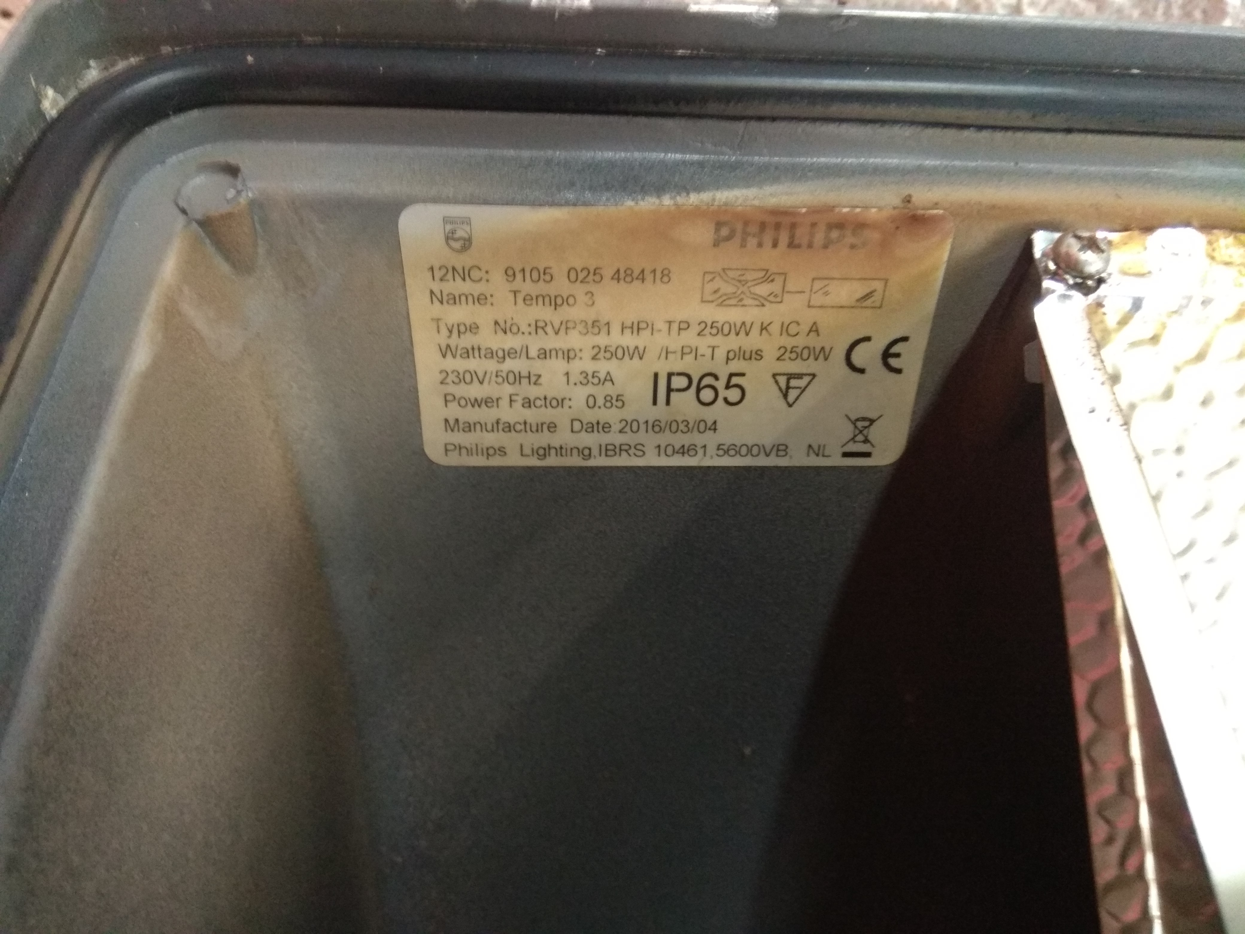

    Ocena: 131
    A ta lampa nie ma przypadkiem 400W? Bo na tyle mi wygląda.

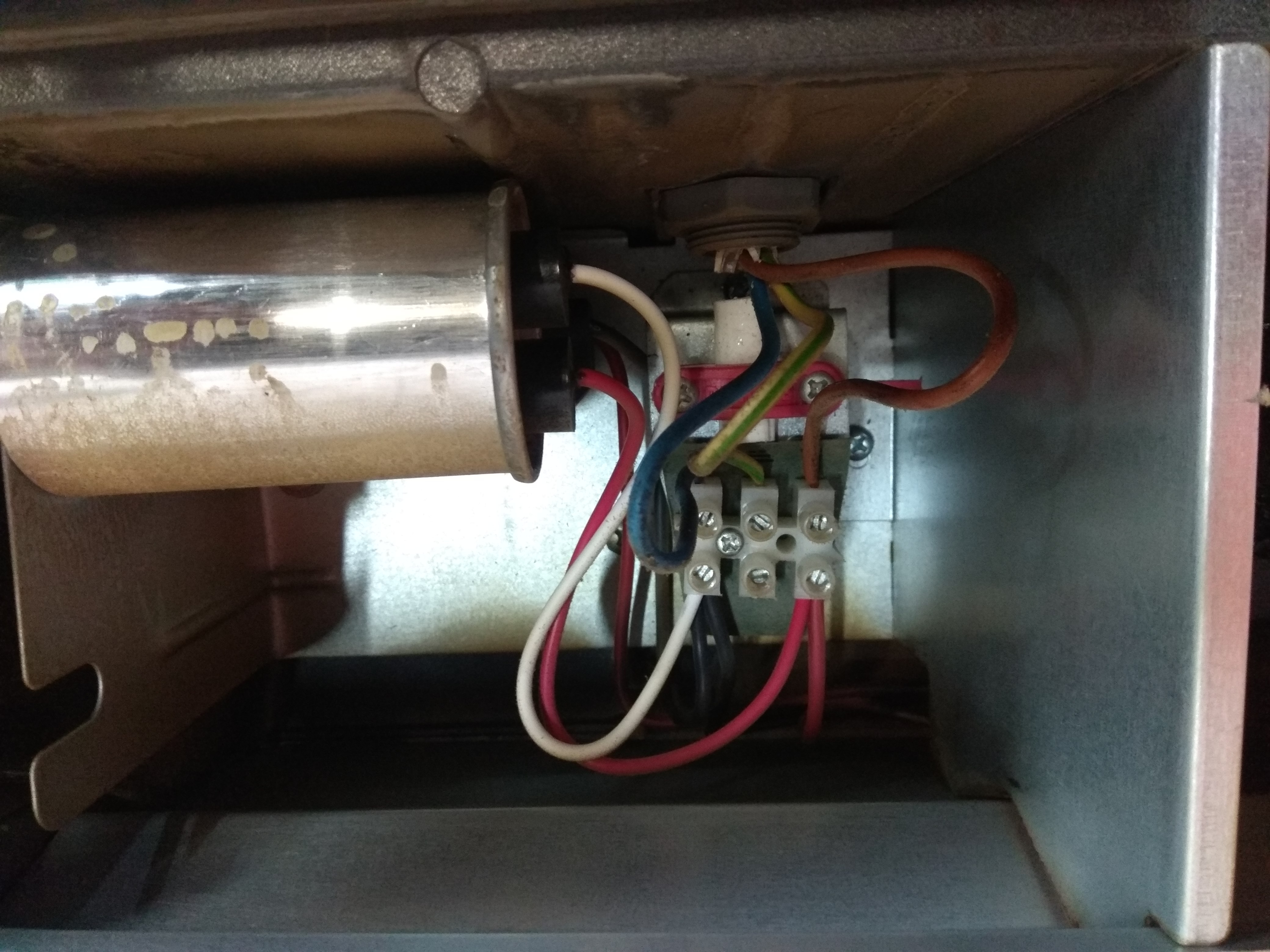

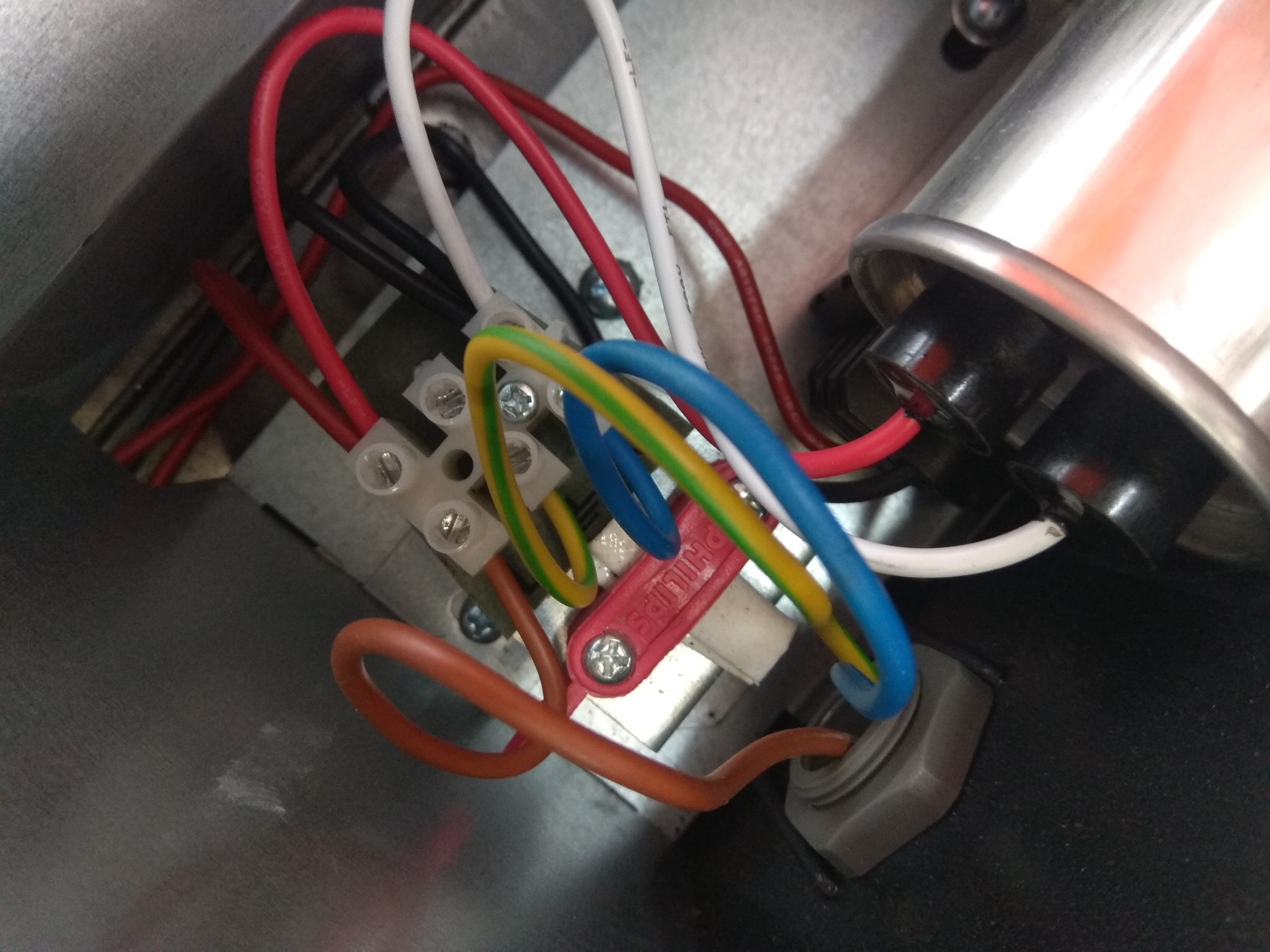

    Ocena: 1551
    Daj dokładne zdjęcie tej komory gdzie jest spalony dławik , by było widać przewody. Bo mi się wydaje że jest to źle podłączone.

    Ocena: 131
    Słuszna uwaga panie Krzysztofie. Wygląda jakby dławik był równolegle wpięty z lampą. Bardziej przydałoby się zdjęcię tego co jest za oprawką .

    Koledzy,
    1. Autor twierdzi, że układ działał. Gdyby dławik był równolegle, to układ by nie świecił, a pierwszy zapłon (o ile w ogóle możliwy) zrobiłby zwarcie. Ze zdjęcia jasno wynika, że połączenie się zgadza.
    Czerwony z zasilania (L na kostce) idzie na dławik, po czym wraca z dławika na zapłonnik. Z zapłonnika odchodzi jeden przewód na N (zasilania na kostce) oraz jeden wysokonapięciowy wraca do komory dławika, gdzie wchodzi w koszulkę i idzie do lampy.
    N-ka dodatkowo wyprowadzona jest też do lampy.
    Równolegle wpięto kondensator.
    2. Lampa 400W nie ma znaczenia w tym przypadku, bo to dławik reguluje natężenie w obwodzie. W tym wypadku utrudniony byłby jedynie zapłon.
    3. Układ jest już spalony....

    Ocena: 1551
    Jaką moc mają lampy bo tu może być problem to są lampy SON T . By być pewny, zdjęcie by nam rozwiało wiele wątpliwości.

    Posty: 14
    Zdjęcie jutro. Lampa ma 250 w
