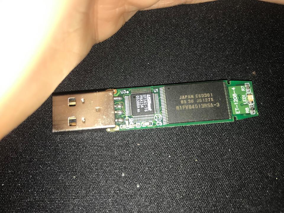

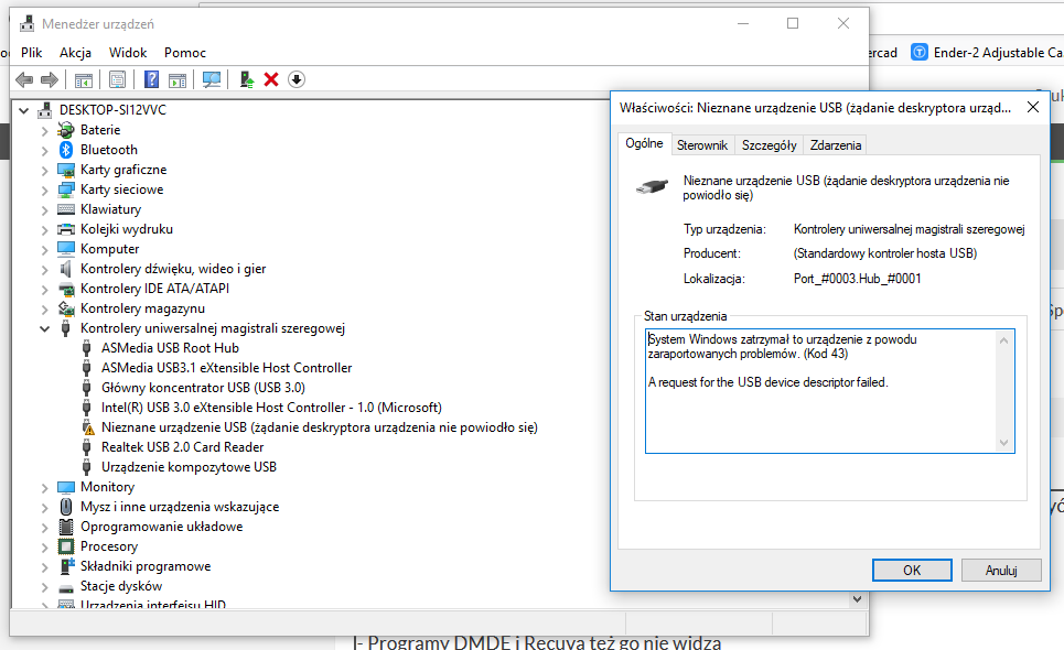

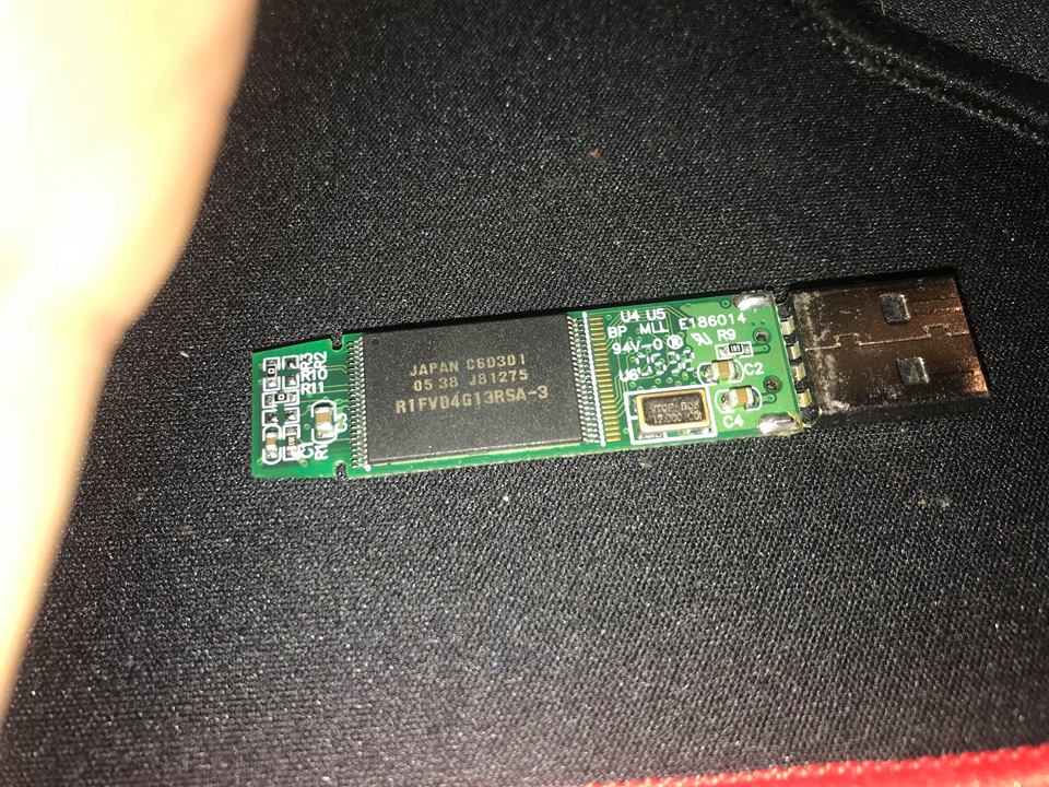

    Witam mam natomiast taki problem gdyż mój stary pendrive Actina 1GB przestał być wykrywalny przez system a muszę z niego odzyskać dane :
    - Menażer Urządzeń pokazuje raz kod 43 a raz kod 10 na zmianę
    - Menadżer dysku też go nie widzi
    - System krzyczy że nie rozpoznaniu urządzenia
    - Programy DMDE i Recuva też go nie widza
    - Konektor USB siedzi sztywno i się nie rusza (załączam zdjęcia elektroniki)
    Nie jestem pewien czy to nie jest przypadkiem kontroler pamięci, i tu znajduje się kolejne pytanie czy gdybym zakupił takowy układ to muszę go programować czy przychodzi już zaprogramowany ??
    Jeżeli trzeba jakiś pomiarów to prosił bym o nakierowanie mnie a od razu wrzucę odpowiedź.
    Dane:
    Pamięci: Japan 6d301 05 38 j81275 r1f04g13rsa-3
    Kontroler pamięci: USBest UT161-t6 PBA134 0538BA r0
    Pojemność(~): 1GB
    Załączam zdjęcia elektroniki z 2 stron, zdjęcie obudowy, zrzut ekranu z managera urządzeń

  • #2 17703187
    pidar
    Posty: 11363
    Pomógł: 1569
    Ocena: 3589
    Program ChipGenius jak go wykrywa :?:
    https://www.elektroda.pl/rtvforum/topic3432705.html#17043737
    Proszę także to uważnie przeczytać:
    https://www.elektroda.pl/rtvforum/topic1268614.html#6335007
    https://www.elektroda.pl/rtvforum/topic1678644.html#8136413
  • #3 17714257
    michal_aniol
    Poziom 33  
    Posty: 1651
    Pomógł: 182
    Ocena: 100
    Z reguły jest bardzo trudno trafić dokładnie taki sam pendrive. Tym bardziej że ten ma już swoje lata. Przkładka pamięci/kontrolera jest ryzykowana dla danych. Najbezpieczniej odczytać moduł pamięci i poskładać dane w całość. Wtedy jest najwyższa szansa powodzenia z najmniejszym ryzykiem utraty danych.
  • #4 17714332
    SP5IT
    Posty: 11613
    Pomógł: 1298
    Ocena: 1689
    Z doświadczenia z różnymi urządzeniami, zwłaszcza takimi, które są narażone na upadek i uderzenia wymieniłbym generator kwarcowy. Ryzyko żadne (o ile ktoś umie lutować).

  • #5 17714797
    pidar
    Posty: 11363
    Pomógł: 1569
    Ocena: 3589
    Actina 1GB Pendrive niewykrywany - kody błędów 43 i 10, co robić?
    SP5IT napisał:
    ... wymieniłbym generator kwarcowy.
    A to się okaże, o ile VID & PID aktualnie jest -> "0000" :?:
