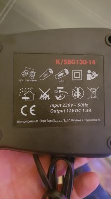

    Proszę zamieścić fotki ładowarki, zasilacza - może coś się wyjaśni.
  • #8 17697976
    wojtek 9007
    Poziom 40  
    Posty: 3939
    Pomógł: 711
    Ocena: 845
    Proszę zmierzyć napięcie na pinach ładowarki plus oraz minus.

  • #15 17698953
    lucks
    Poziom 8  
    Posty: 10
    0.15v
    Wydaje się mało...
