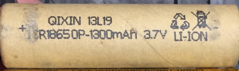

    Potrzebuję dopasować ogniwa do akumulatora wkrętarki: 18V LiIon 1300mAh.
    Poza napisami na ogniwach: QIXIN 13L19, ICR18650P-1300mAh 3.7V LI-ION, nie ma nic.
    akumulator > ogniwo 18650 > zamiana ogniwa na wysoko prądowestara.PNG (158.38 kB)Musisz być zalogowany, aby pobrać ten załącznik.
    Nie znam prądu rozładowania...
    Znalazłem podobne ogniwa
    https://www.bto.pl/produkt/49580/samsung-inr1865025r-2500mah-liion
    o takich samych parametrach ale w różnych konfiguracjach prądowych: 8A, 15A, 20A.
    Pytanie czy mogę na ślepo wstawić ogniwo 20A, jeśli nie znam jaki prąd ma ogniwo zastosowane aktualnie?
    Mam obawę, nie wiem czy uzasadnioną, że elektronika w akumulatorze (ma BMSa w środku, ładowarka to zwykły zasilacz) będzie mi np. odcinać zasilanie jeśli prąd przekroczy np. 10A, albo nie ma odcięcia i coś się spali bo całość (np. przewody) są przygotowane pod 10A.

    Ta wartość to jest maksymalny prąd rozładowania ogniwa.
    Do elektronarzędzi stosuje się ogniwa o dużym prądzie rozładowania.
    Więc śmiało wymieniaj. Ja w swojej wkrętarce tak samo zrobiłem.

    Po to jest elektronika w baterii aby zabezpieczyć ogniwa przed przeciążeniem, zwarciem, nadmiernym rozładowanie i przeładowaniem.
    Jak zaprojektowali to do tych oryginalnych ogniw i obciążenia jakie daje wkrętarka to z tymi nowymi ogniwami to tak samo będzie działać. Nie wyciągniesz więcej niż pozwoli elektronika nawet jakbyś zastosował ogniwa o wydajności nawet i 100 A.

    Tak się nie stanie gdyż zwyczajnie mylisz pojęcia. Max prąd zwarciowy to nawet 100 A dla takiego ogniwa.
    Jedyne czego bym się obawiał to nie widziałem ogniw o tak dużym prądzie i pojemności równocześnie. Zazwyczaj wysoko-prądowe mają do 2 Ah pojemności natomiast większe pojemności tworzy się są łącząc równolegle ogniwa.
    Oryginalne ogniwa mają prawdopodobnie prąd ciągły 15A natomiast max ok. 20A. Tutaj podobne

    Elektronika w każdej wkrętarce musi mieć zapas mocy gdyż w przypadku zablokowania wrzeciona popłynie prąd zwarciowy. Elementy odpowiedzialne za przenoszenie prądu to większe diody i mosfety na PCB. Jak tak bardzo się obawiasz sprawdź ich max prąd w nocie katalogowej.

    OK, to trochę mnie uspokoiłeś, skoro Twoim linku są ogniwa które mają 15A ( moje też są ICR) to jak wrzucę tam 20A to nie spłonie :)
    Drugą sprawą było to czy warto wrzucać 20A skoro elektronika odetnie na np. 10A, czyli zapłacę więcej a 10A nie wykorzystam. Jeśli przyjąć że ogniwa z linku są takie same to różnice mam 5A, czyli moge to pominąć.
    Dziękuję wszystkim za ekspresową dyskusję, dam znać jak skończę podmianę.

    Operacja wymiany zakończyła się sukcesem, oczywiście nie obyło się bez problemów i opiszę to tutaj, z nadzieją że może ktoś nie popełni mojego błędu.
    Krótka historia:
    Zakupiłem akumulatorki i w sklepie przymocowano na moje życzenie blaszki (zgrzewarką), zmontowałem wszystko lutując blaszki które zostały zamontowane.
    Blaszki (taśma niklowa) okazały się zbyt słabe jak na prąd który płynął (przy ciężkiej pracy wkrętarki), elektronika nie zdążyła odciąć (może nie przekroczyło progu) i blaszki rozgrzewały się topiąc osłonki dookoła plusa akumulatorka, przy okazji pojawiał się dymek.
    Musiałem oderwać wszystkie blaszki i przylutować grubsze, teraz jeśli zatrzymam głowicę wkrętarki, to elektronika odcina zasilanie zanim cokolwiek się nagrzeje.
    Dostawca zamontował za słabe blaszki (błąd?), ja nie zwróciłem uwagi...
    Wszystko skończyło się dobrze, ale miałem dwa razy więcej lutowania. Dostawca co prawda zaproponował że zmieni blaszki na inne jak odeślę ale ze względu na czas i koszty nie skorzystałem.
    Dziękuję wszystkim za pomoc :)

    Zamontowałem ogniwo 20A, nie ma problemu z pracą wkrętarki, elektronika rozłącza w momencie zatrzymania silnika.
