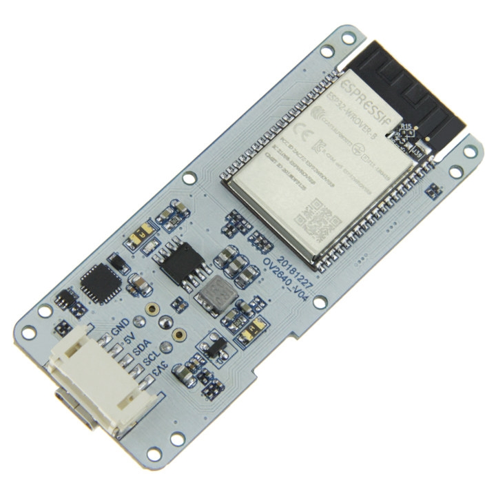

TTGO T-Camera to nowa płytka prototypowa firmy LilyGO.
TTGO T-Camera stanowić ma alternatywę dla płytek, takich jak ESP32-CAM lub ESP-EYE firmy Espressif i w połączeniu z zestawem instrukcji ESP-WHO umożliwia prototypowanie rozwiązań wykrywania i rozpoznawania twarzy.
Sercem płytki jest układ ESP32 firmy Espressif Systems (moduł ESP32-WROVER-B) zawierający dwurdzeniowy procesor typu Tensilica LX6 o taktowaniu 240MHz.
Programowanie płytki odbywać może się z użyciem ESP-IDF. Szczegółowe informacje i przykładowy kod dla Arduino znajdują się w repozytorium w serwisie Github. Płytka posiada 8MB pamięci PSRAM i 4MB pamięci flash.
Płytka umożliwia łączność bezprzewodową w standardach: Wi-Fi 5 i Bluetooth 4.2 LE.
Płytka posiada port micro-USB 2.0 na potrzeby programowania i zasilania oraz wyprowadzenia interfejsu I2C.
Na płytce przewidziano miejsce dla modułów: kamery 2MP (OV2640), wyświetlacza OLED o przekątnej 0.96” i rozdzielczości 128x64 pikseli. Oprócz tego na płytce znajdują się wlutowane: mikrofon, czujnik PIR, czujnik temperatury/ciśnienia/wilgotności (BME280) i złącze karty pamięci typu micro SD.
Wymiary płytki wynoszą 68 x 28 mm. Waga nie została podana. Napięcie zasilania - 5V. Typowy pobór mocy nie został podany. Chłodzenie odbywa się w sposób pasywny. Zakres temperatur użytkowania, zakres wilgotności względnej, odporność na drgania i wstrząsy nie zostały określone.
Więcej informacji na temat TTGO T-Camera znaleźć można w repozytorium w serwisie Github.
Cena wynosi niecałe 16 dolarów amerykańskich (60 zł). Płytkę kupić można za pośrednictwem Aliexpress.
