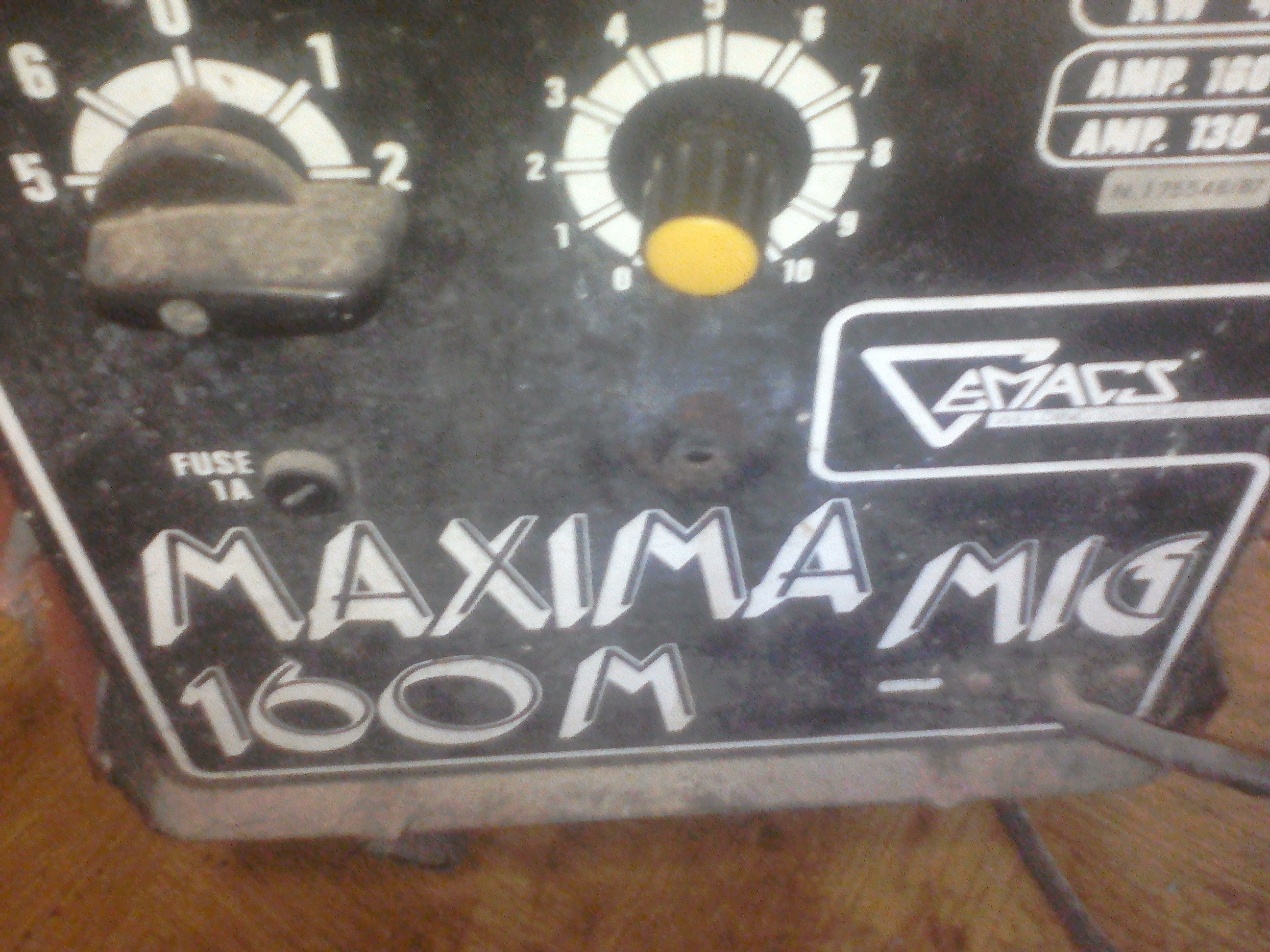

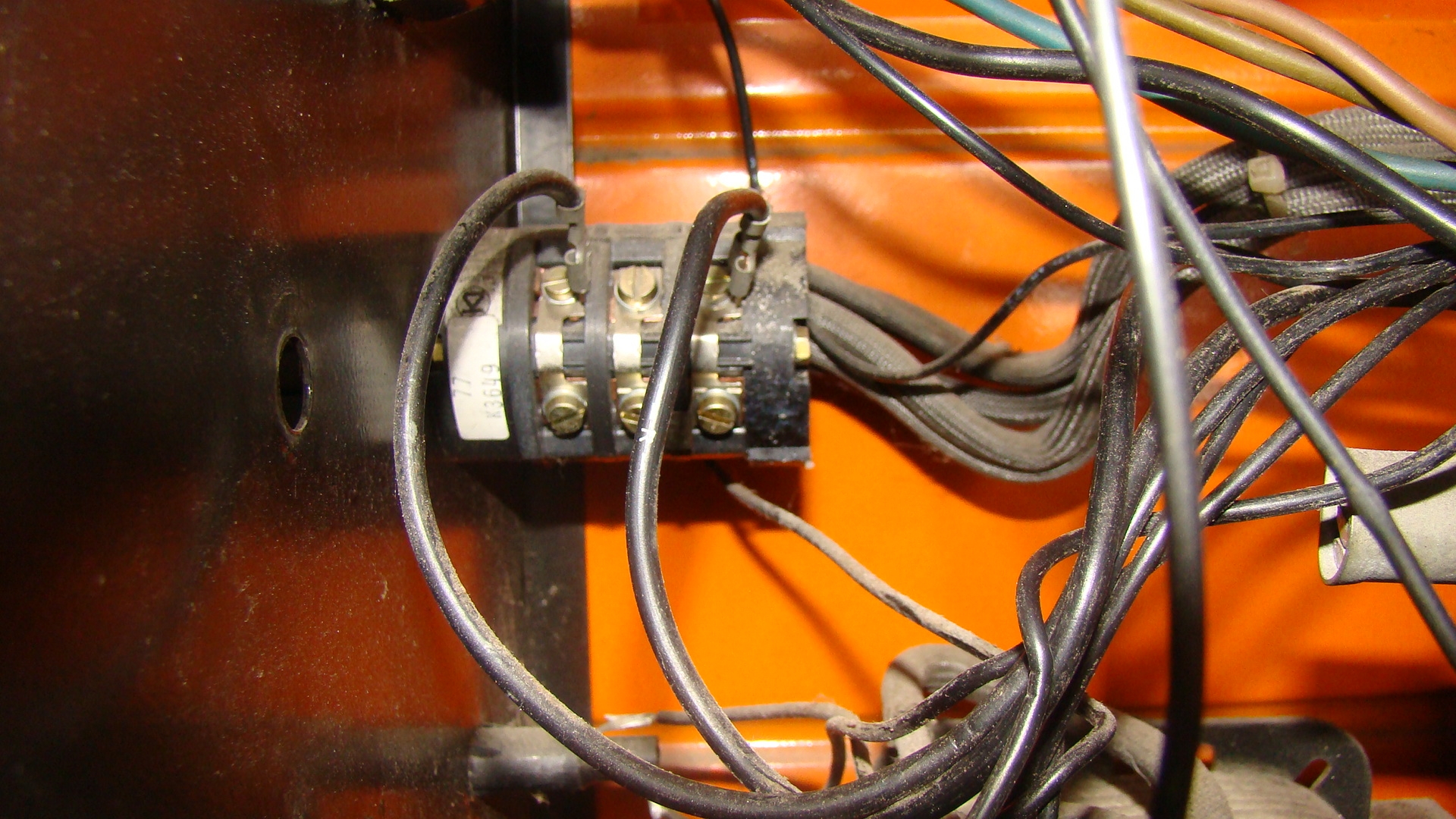

    Witam mam kłopot z tą spawarką były próby naprawy przekażnika ale po próbie spaliło sterowanie napędem i transformator. Teraz chciałbym sprawdzić czy reszta jest sprawna bardzo bym prosił o pomoc w podpięciu na krótko czy mostek i reszta jest sprawna jak to zrobić o to zdjęcia mojej spawarki.

    Jaki przekaźnik ? Jaki transformator ? Jakie sterowanie ?
    Daj foto ? Zasilanie jedną fazą czy 2 fazami ?

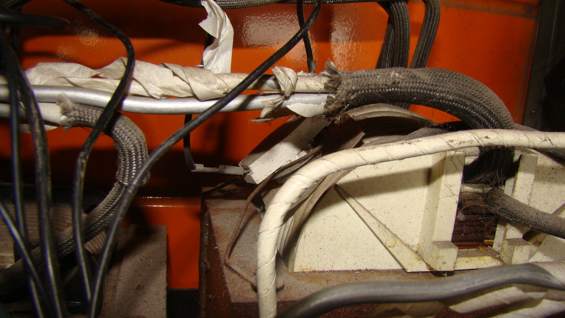

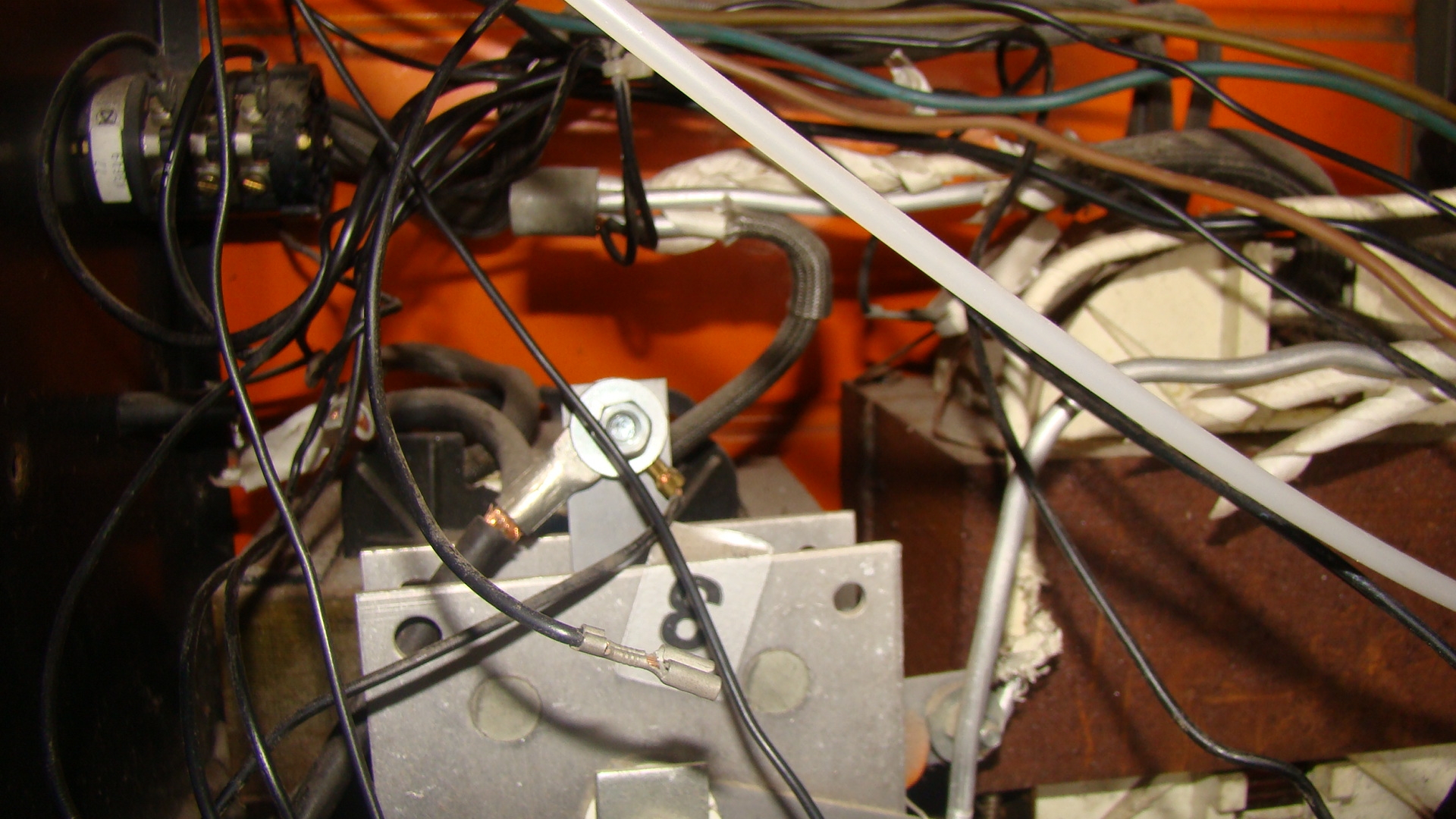

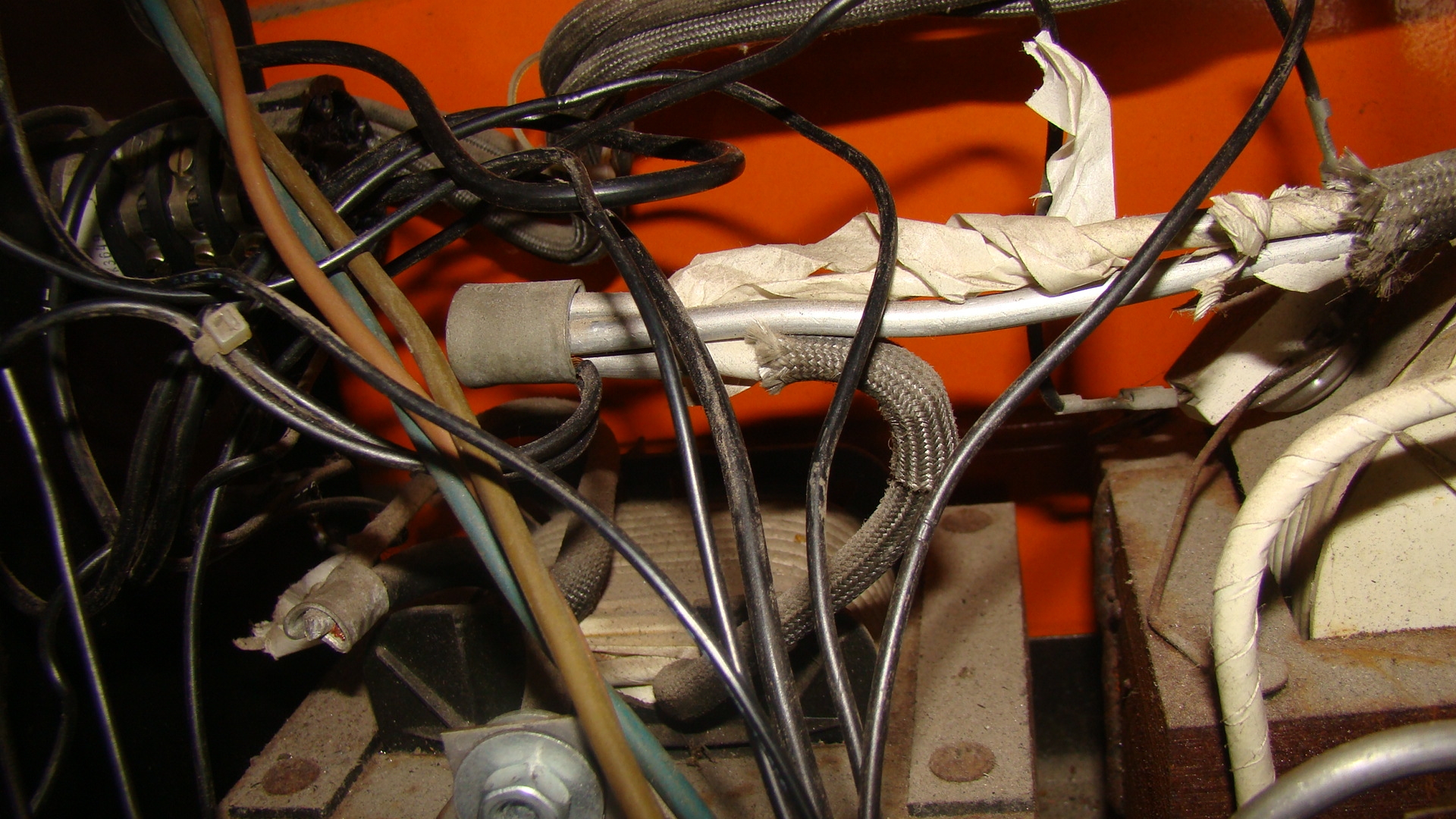

    ale chcę sprawdzić czy reszta jest sprawna dodałem 3 zdjecie wcześnie Jak sprawdzić mostek i trafo w spawarce Maxima 160m po uszkodzeniu?
    interesuje mie spradzenie mostka i to co na zdjęciu bo chce zrobić nową istalacje do podajnika drutu na tej płytce co podałem link.

    Diody sprawdza się jak każde inne diody . Transformator nie widać aby był spalony źle zdjęcia zrobione podpiąć do prądu i się okaże. Naprawa przez zdjęcia nie da się podepnij ten albo ten straszna platanina kabli nie widać które idą do czego . I kolega nie wie jak sprawdzić pewnych elementów ??? Cienko to widzę ! naprawę .

    Transformator można sprawdzić zasilając bezpośrednio , tj. bez przełącznika zakresów. Wtedy najlepiej zacząć od najniższego biegu, a więc od tych dwóch skrajnych wyprowadzeń, które mają największą rezystancję ( mierząc zwykłym multimetrem może to być wynik w granicach 2-2,5 ohm). Można też "optycznie" stwierdzić, gdzie jest umowny początek i koniec uzwojenia pierwotnego.
    Trzeba jedynie zadbać o "środkowe" odczepy tego uzwojenia.
    O ile są to odczepy z podwójnym drutem, to żeby zapewnić ciągłość obwodu, te 2 druty w pojedyńczym wyprowadzeniu muszą być zwarte.
    Przy takim podłączeniu trafa nie jest istotne do którego wyprowadzenia podłączamy fazę i N.
    pzdr Nix
