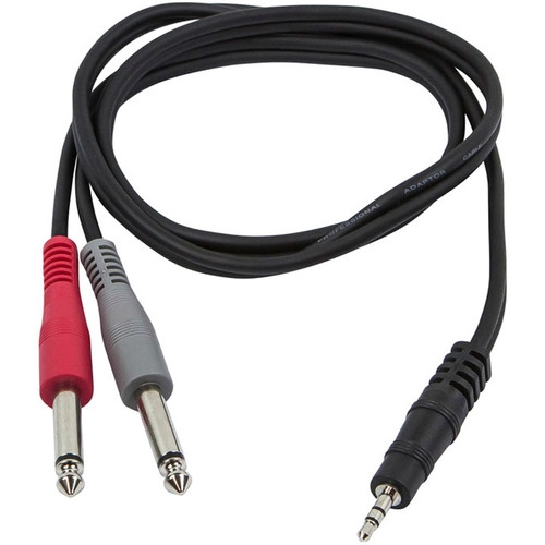

    Sugerowałbym połączenie przewodem pokazanym poniżej. Nie wykorzystaną wtyczkę jack należy zabezpieczyć, aby nie dotknęła się do masy.
    Podłączenie kolumny aktywnej Behringer615D bezpośred. do odtwarzacza mp3/laptopa
    Przy testowaniu połączeniu dobrą praktyką byłoby skręcenie wzmocnienia kolumny, a dopiero w trakcie prób wybranie optymalnego poziomu jej wzmocnienia.

    Sprostuję: gniazda XLR i TRS 6,3mm, w tej kolumnie są ze sobą połączone równolegle (gniazdo LINK również) i oba obsługują tzw. uniwersalny przedwzmacniacz liniowo/mikrofonowy ("wynalazek" stosowany w tańszych kolumnach aktywnych), więc nie ma różnicy, które z nich zostanie użyte.
    Polon_us napisał:
    Bez użycia miksera - to tylko podłączenie jednego kanału jest możliwe.
    Tyle, że tylko w przypadku zastosowania takiego (lub podobnego) kabla, jak na powyższym obrazku.
    Owszem, grało będzie, ale tylko jeden kanał z dwóch stereo.
    By grały oba kanały, trza by zastosować tzw sumator sygnału stereo L/R do mono, czyli sygnał kanału lewego i prawego, zsumowany za pomocą rezystorów, np. 47KΩ.
    W kraju, taki kabelek jest trudno dostępny, ale można sobie go zrobić samodzielnie. Małe rezystory, zmieszczą się we wtyku XLRm.

    Przyznam, że nie sprawdzałem konstrukcji tej kolumny. Aż tak daleko się nie wgłębiałem. Swoją wypowiedź oparłem na instrukcji obsługi onej.
    Jest tam wyraźne rozgraniczenie tych wejść - liniowe i mikrofonowe. Jest również zastrzeżenie, że tych wejść nie można używać jednocześnie.
