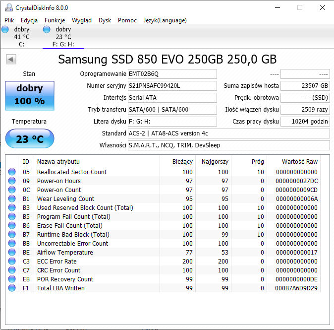

    Po pierwsze, drugie i trzecie SMART dysku pokaż.
    https://www.elektroda.pl/rtvforum/topic3190106.html

    Dostęp do folderu "Pulpit", gdy nie ma dostępu do systemu
    Podłączyłem inny dysk i postawiłem na nim system, a SSD podłączyłem jako drugi. Myślałem że jakoś uda przydzielić się uprawnienia do folderu pulpitu, ale niestety każdy z tych folderów jest tym razem pusty, w środku jest jedynie plik desktop.ini. Jednak na pewno foldery projektów fizycznie na pulpicie przed awarią i raczej nie miały gdzie zniknąć, cała reszta plików i folderów jest na miejscu. Częściowo zdążyły przekopiować się na chmurę onedrive, jeden z projektów udało się odzyskać, ale drugi się nie skopiował w całości bo akurat na chmurze brakło miejsca. Dawniej do folderu desktop dało dostać się spod linuxa, obecnie windows ma chyba jakieś lepsze zabezpieczenia. Uprawnienia przydzielam dla siebie (użytkownika), administratorow i dla wszystkich. Uzyskuje dostęp do folderu ale w środku pustki.

    Przeskanuj DMDE i pokaż wynik. Z dyskami SSD nie jest tak łatwo jak z HDD i równie dobrze dane mogły zostać nieodwracalnie usunięte przez twoje chaotyczne działania.

    Dane jednak ocalały w chmurze. W pewnym momencie po prostu pojawiły się na pulpicie po zalogowaniu do OneDrive. DMDE przydał się do wyzerowania dysku - dzięki.
