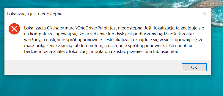

    Cześć,
    Kupiłem nowego laptopa z Windows 10.
    Przenosiłem na niego pliki, jednak jak zauwazyłem miałem włączoną aplikację OneDrive (zupełnie mi niepotrzebną).
    Zauważyłem, że pliki przenoszą się nie na folder Pulpit, tylko na folder Onedrive\Pulpit.
    Pliki chciałbym mieć tylko na swoim komputerze, a nie jeszcze gdzieś w sieci, więc wszedłem w Mój komputer i skasowałem cały folder Onedrive, i odinstalowałem program Onedrive.
    Teraz, klikając prawym przyciskiem myszy na pulpicie -> odśwież, mam poniższy komunikat:
    Windows 10: Przywracanie folderu Pulpit po usunięciu OneDrive
    Wychodzi na to, że skasowałem folder Pulpit z komputera. Proszę o informację, co mógłbym zrobić, aby go przywrócić oraz aby nie mieć aktywnej aplikacji OneDrive.

    Jednak okazuje się że jest usuwalny, jak wpisywałem ten adres w Mój komputer to otrzymywałem komunikat taki jak na screenie. Pulpit w eksploatorze windows był na liście ale był skasowany (nie dało się go otworzyć)
    Ale udało mi się rozwiązać problem, prawym przyciskiem myszy na pulpit w eksploatorze -> własciwości -> lokalizacja -> przywróć domysle -> utwórz folder pulpit
    Teraz mam nadzieje że onedrive mi tego nie pozmienia, na razie nie zamykam tematu, zobaczę co się będzie dziać
