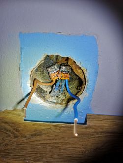

    Mam pytanie odnośnie połączenia i zastosowania przekaznikow w instalacji świetlnej.
    Kilkanaście lat temu mój tata zastosował patent ze po zapaleniu którego kolwiek światła w lazience lub toalecie (dwa osobne pomieszczenia w bloku) włącza się radio (jedno radio, głośniki rozprwadzone do obu pomieszczeń) . Z tego co udało mi się dojrzeć całość oparta jest o dwa przekazniki w przezroczystych obudowach (modelu nie odczytam bez rozebrania ściany).
    Problem polega na tym, że po zapaleniu świateł w obu pomieszczeniach i zgaszeniu jednego przekaznik nadal podtrzymuje światło w obu pomieszczeniach. Światła dopiero gasną po zgaszeniu obu włącznikow.
    Czy jest możliwe połączenie tego wszystkiego aby każdy z obu włącznikow swiatla mógłby być gaszony pojedynczo a wzbudzenie jednego z nich uruchamialo przekazywaloby prad na radio?
    W jaki sposób to podłączyć i jaki przekaznik wykorzystać?
    Mamy dwa osobne włączniki i jedno radio.

    Bez schematu, czy choćby rysunku jak to jest obecnie rozwiązane trudno cokolwiek napisać.
    Natomiast pewne jest to, że takie wykonanie o jakie pyta kolega jest jak najbardziej możliwe i w zasadzie bardzo proste. Istotne jest tylko odpowiednie okablowanie - to może stanowić kłopot.
    W dużym skrócie wystarczy wykonać standardowy układ załączania światła w każdym z pomieszczeń: łącznik oświetlenia rozłącza przewód fazowy podłączony do oprawy. Do tego przewodu fazowego (za każdym z łączników) należy dołączyć cewki przekaźników (przekaźników tyle ile łączników), cewki przekaźników oczywiście na 230 V AC, następnie styki NO wszystkich przekaźników połączyć równolegle i podłączyć do nich zasilanie/sterowanie radia.
    Oczywiście jest to bardzo uproszczony opis zawierający ogólny koncept działania układu. W zależności od rzeczywistych warunków pewne elementy mogą się różnić!

    Aktualnie wszystko działa, tylko chciałbym to trochę dopracować.
    Na chłopski rozum napisze o co chodzi.
    Mam dwa pomieszczenia = dwa osobne włączniki od światła.
    Po włączeniu światła w jednym z pomieszczeń włącza się radio, po zgaszeniu światło gaśnie i radio się wyłącza.
    Po włączeniu światła w obu pomieszczeniach włącza się radio, ale po zgaszeniu jednego światła - światło świeci się nadal w obu pomieszczeniach, dopiero po zgaszeniu drugiego światła gasną oba.
    Po kilkunastu latach użytkowania tego systemu wszystkim domownikom weszło to w nawyk, że jeśli ktoś się kąpie a ja chce iść siusiu to po wyjściu z toalety muszę wykonać manewr zgaszenia obu wyłączników i szybkiego zapalenia światła osobie biorącej prysznic :D
    Całą ta instalacje robił mój tata 20 lat temu, w czasach kiedy internetu jeszcze nie mieliśmy a całą wiedzę nt. podłączenia tego można było zdobyć od znajomych elektryków lub metodą prób i błędów :D
    Tak naprawdę nie chce mi się rozszyfrowywać jak to jest teraz podłączone do tej instalacji bo to wszystko wisi za płytą na "pająku", uznajmy że mam dostęp do 230v , dostęp do kabli które idą z włączników na światło i do gniazdka z którego zasilane jest radio .

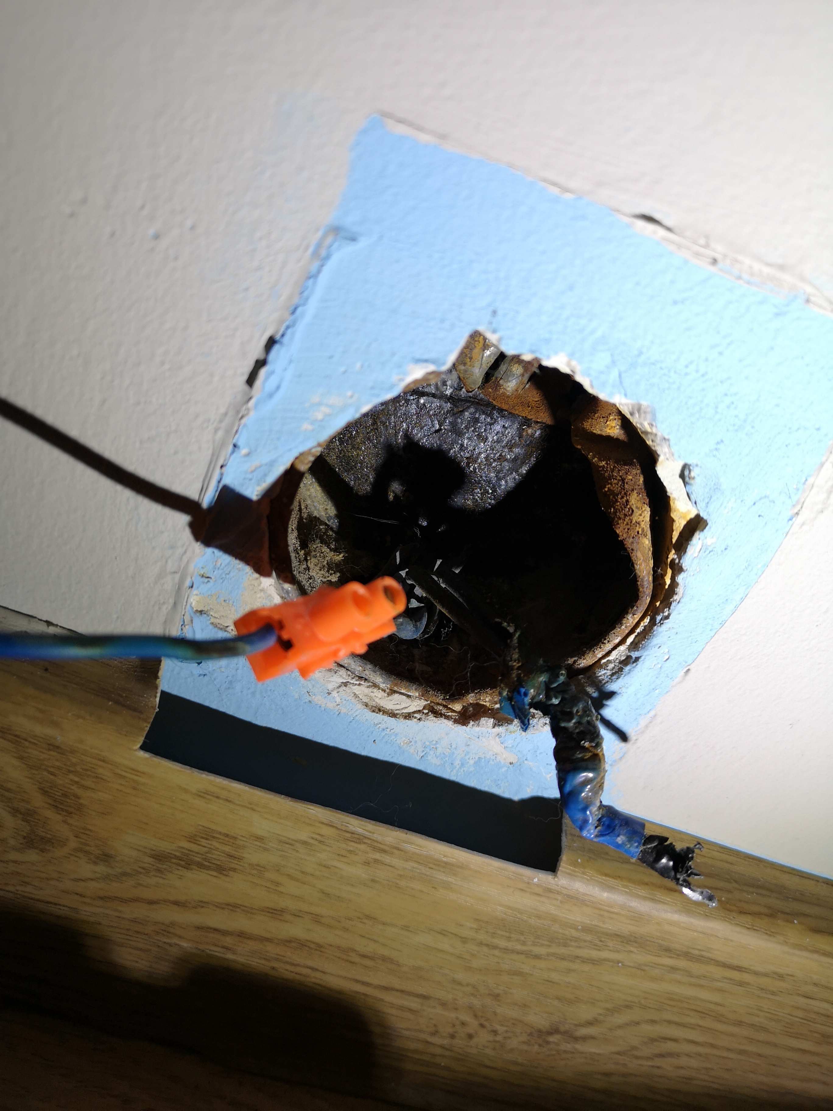

    A skąd ty mozesz wiedzieć czy nie ma zabezpieczenia i kto to odbierał?
    Instalacja była odbierana przez elektryka i posiada osobną "s'ke". To ze nie widzę jakie aktualnie są tam przekazniki to nie znaczy ze nie wiem jak to wygląda. Przekazniki przykrecone sa w skrzynce za plyta wiórowa w toalecie i musiałbym ja odkręcić aby sprawdzić ich dokładne połączenie.
    Gwarantuje ci, że instalacja wygląda 100 razy lepiej niz stara aluminiowa instalacja w tych prlowskich blokach z którą ostatnio mialem styczność. Włączanie radia po zapaleniu światła 230v przekazniki Włączanie radia po zapaleniu światła 230v przekazniki
