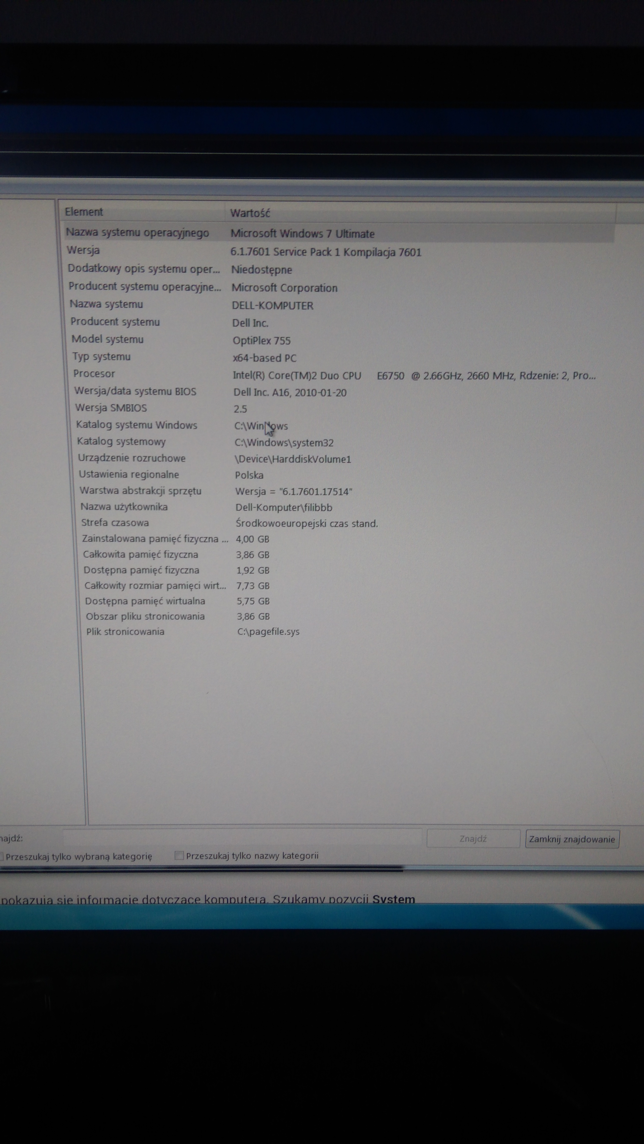

    grafikę trzeba dobrać do slotu jaki posiada płyta główna,
    SPECYFIKACJA
    sprawdź jaka masz płytę , CZYLI wciśnij na klawiaturze WINDOWS + R
    potem komenda
    systeminfo
    LUB
    Msinfo32
    lub za pomocą jakiejś darmowej aplikacji
    darmowej aplikacji

    Przecież jest oficjalna strona tego programu, dlaczego każesz autorowi pobierać go z jakichś dziwnych stron?
    https://www.hwinfo.com/files/hwi_600.exe
    Więcej się dowiemy jak autor poda rodzaj obudowy w jakiej jest ten komputer, ale już widzę po zdjęciu że nie jest to tower ani desktop więc może być problem z dodatkową grafiką.

    Płyta główna ważne aby miała port PCI-E, większe znaczenie ma tutaj zasilacz i to on oraz rozmiary obudowy ograniczą rozbudowę komputera w wydajną kartę graficzną. Z resztą z tym Core 2Duo nie ma co szaleć, bo i tak będzie ograniczał każdą wydajniejszą grafikę.
