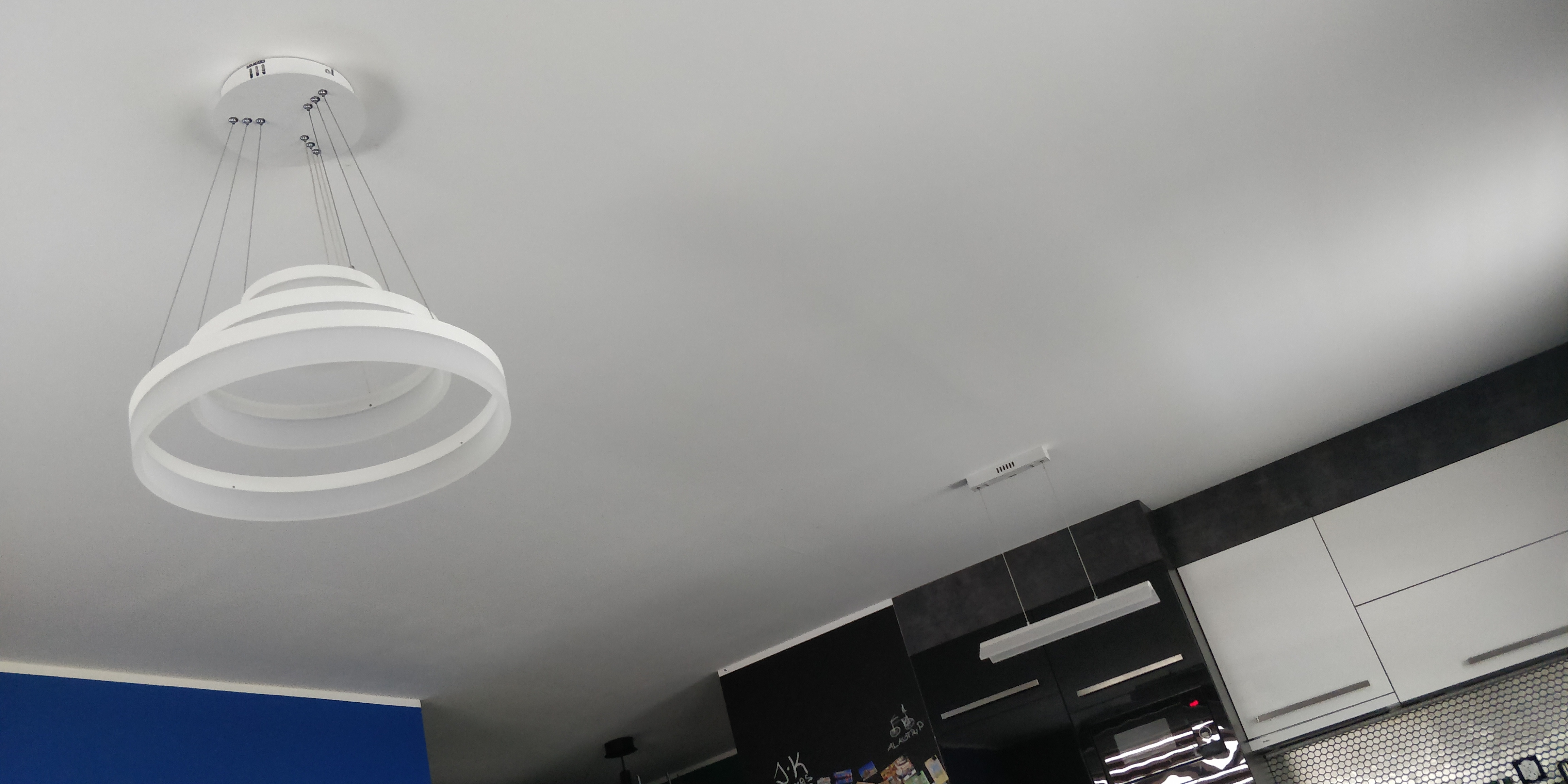

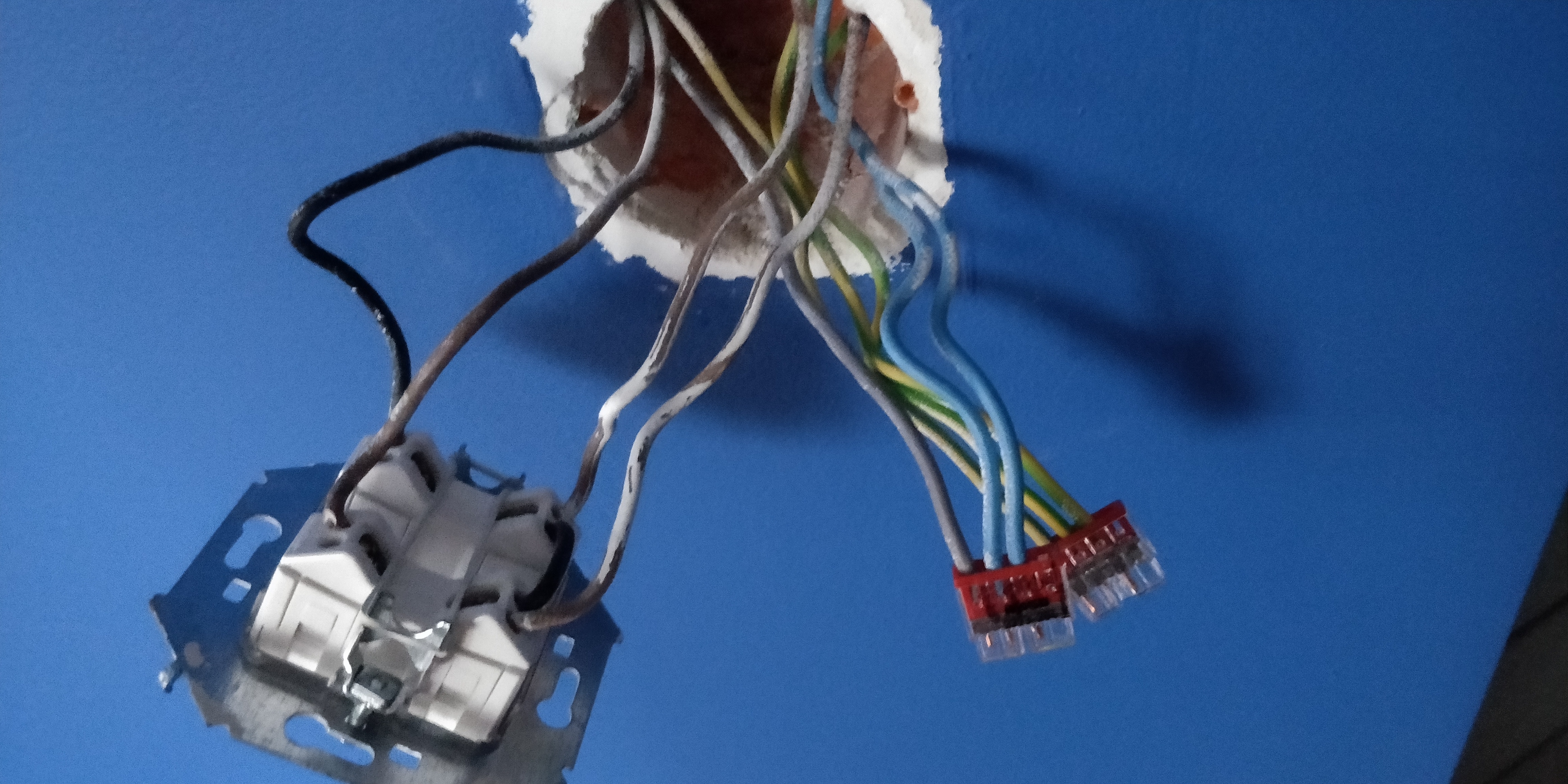

    Chciałbym wymienić włączniki światła z 2 na 3 w opcji Smart wifi i mam problem. Do lamp idzie mi kabel 4-żyłowy Jak podłączyć włącznik Smart WiFi do 3 lamp z kablem 4-żyłowym?
    Czy mogę wykorzystać kabel który służy za uziemienie pomiędzy włącznikiem a lampą i zrobić z niego fazę? A uziemienie poprowadzić z innej lampy?
    Sufit mam podwieszony i pomiędzy nimi chciałbym puścić kabel uziemiający.
    Nie! Nie możesz!
    Trzeba położyć przewód o odpowiedniej ilości i kolorystyce żył lub zainteresować się innym rodzajem sterowania (impulsowym, radiowym, etc.). Ewentualnie zrezygnować całkowicie z możliwości manualnego włączania światła - wtedy odbiornik można zainstalować przy lampie, a obecnie istniejący zmostkować.
