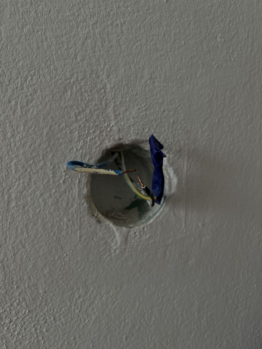

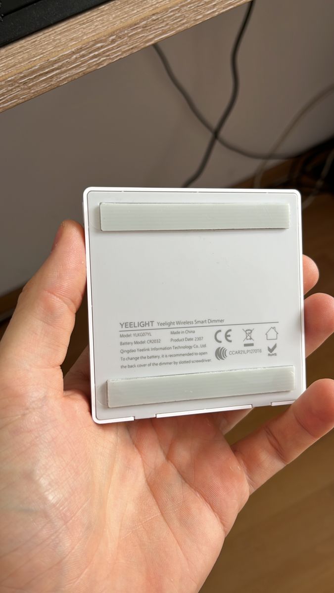

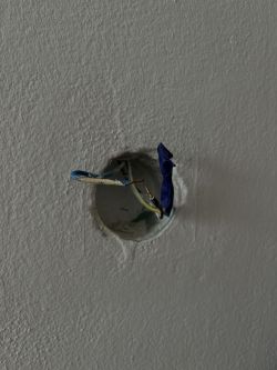

    Mam w pokoju oświetlenie z inteligentnej lampy, którą kontroluję pilotem lub apką, więc w teorii nie jest mi potrzebny klasyczny włącznik. W jego miejscu chcę po prostu przykleić pokrętło, które działa na baterie i laczy przez wifi z lampą, żeby móc sobie po prostu wchodząc przekręcić i włączyć światło, a szczegóły już ogarniać w apce.
    Jedyny problem jest taki, że żeby to działało to muszę połączyć przewód fazowy z neutralnym. Wiem, że nie mogę tego połączyć ze sobą zwykłą złączką, pytanie brzmi czy mogę to jakoś inaczej prosto zrobić, żeby te kable schowac we wnęce i zakleić pokrętłem? Łączenie przewodów fazowego i neutralnego dla sterowania inteligentną lampą przez WiFi Łączenie przewodów fazowego i neutralnego dla sterowania inteligentną lampą przez WiFi

    Jeden przewód to faza drugi idzie do lamy i tam dopiero przez odbiornik jest położony do neutralnego. Tak powinno być więc śmiało możesz to złączyć normalnym wago. Tylko pamiętaj wszystko wykonuj beż napięcia a najlepiej zatrudnij fachowca.

    To jest przewód fazowy doprowadzający napięcie do lampy. Nie masz przewodu neutralnego w tej puszce. Jeśli masz zabezpieczony ten obwód w rozdzielni to moim zdaniem możesz założyć zwykłą złączkę Wago. Będzie działać jakby łącznik był załączony.
    Tak jak kolega wyżej napisał - pamiętaj wyłączyć napięcie na czas prac !
