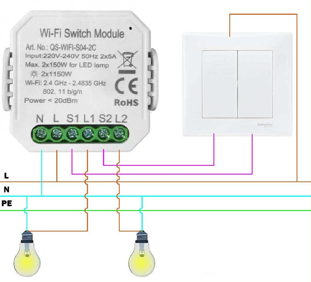

    Witam serdecznie,
    Chciałbym zamówić sobie dopuszkowe włączniki świateł na Wi-Fi. Rozkręciłem sobie dzisiaj jeden z mechanicznych włączników i widzę, że do samego włącznika wchodzi i wychodzi jedynie kabel fazowy (brązowy), za to kabel neutralny (niebieski) tylko przechodzi przez puszkę i idzie dalej, pewnie do żyrandola.
    Czy w takim wypadku powinienem:
    1. kupić inteligentny włącznik, który będzie działał bez neutralnego
    2. czy raczej normalny, rozciąć w puszce przewód neutralny i pociągnąć go przez inteligentny włącznik?
    3. Jak w punkcie drugim, ale z inteligentnego włącznika jeszcze dodatkowo neutrala pociągnąć przez włącznik?
    Jestem początkujący, więc jeśli żadne z powyższych, a jakieś inne rozwiązanie, to napiszcie :)
    Dziękuję bardzo i pozdrawiam!

    >>21381699
    Okej, czyli kabel fazowy z prądem idzie u mnie do Lin i wychodzi do lampy przez Lout, neutralny rozcinam i idzie do N-in i wychodzi przez N-out. I jeszcze na switchu mam S1 i S2, to zakładam, że tu ma wchodzić i wychodzić kabel fazowy od kostki do mechanicznego włącznika.
    Niby widzę ten schemat, ale wolę jeszcze potwierdzić, bo robię to pierwszy raz :) Dzięki za szybką odpowiedź!
    #4 21381740
    karolrkd
    Posty: 279
    Pomógł: 40
    Ocena: 53
    Kabel fazowy L wpinasz do (sterownika) w wejście L.
    Kabel N * rozcinasz (napisałeś, że jest na przelocie w puszce) i podłączasz dwa końce do (sterownika) w wejście N.
    Wyjścia chyba masz jasność (do lampy) i podłączenie mechanicznego włącznika też jasne (dodatkowym kablem z wejścia L (w sterowniku) podpinasz do mechanicznego włącznika), to podobnie jak w linii N , będą dwa kable w wejściu L ( do sterownika )
    Z wyłącznika mechanicznego podpinasz dwa przewody do (sterownika) tak jak na schemacie.
    Napisałeś (idzie do N-in i wychodzi przez N-out.) (nie ma wyjścia N).
    Rozcinasz przewód N i podłączasz do (sterownika) wejście N dwa końce.
    Najlepiej, zanim włączysz prąd na tę linię (zrób zdjęcie, jak to podłączyłeś) i wyślij na forum.

    Dziękuję za pomoc - sterownik wpięty i działa - zamykam :)
  • #6 21382767
    n0timportant
    Poziom 7  
    Posty: 8
    Ocena: 4
    Lin - wciskamy kabel fazowy z prądem.
    Lout - kabel fazowy do światła.
    N-in - kabel neutralny.
    N-out - kabel neutralny do światła.
    S1/S2 - kable od sterownika do włącznika (po podpięciu sprawdzić włącznik, jak podłączy się na odwrót, to światło będzie się włączać nie w tę stronę).
