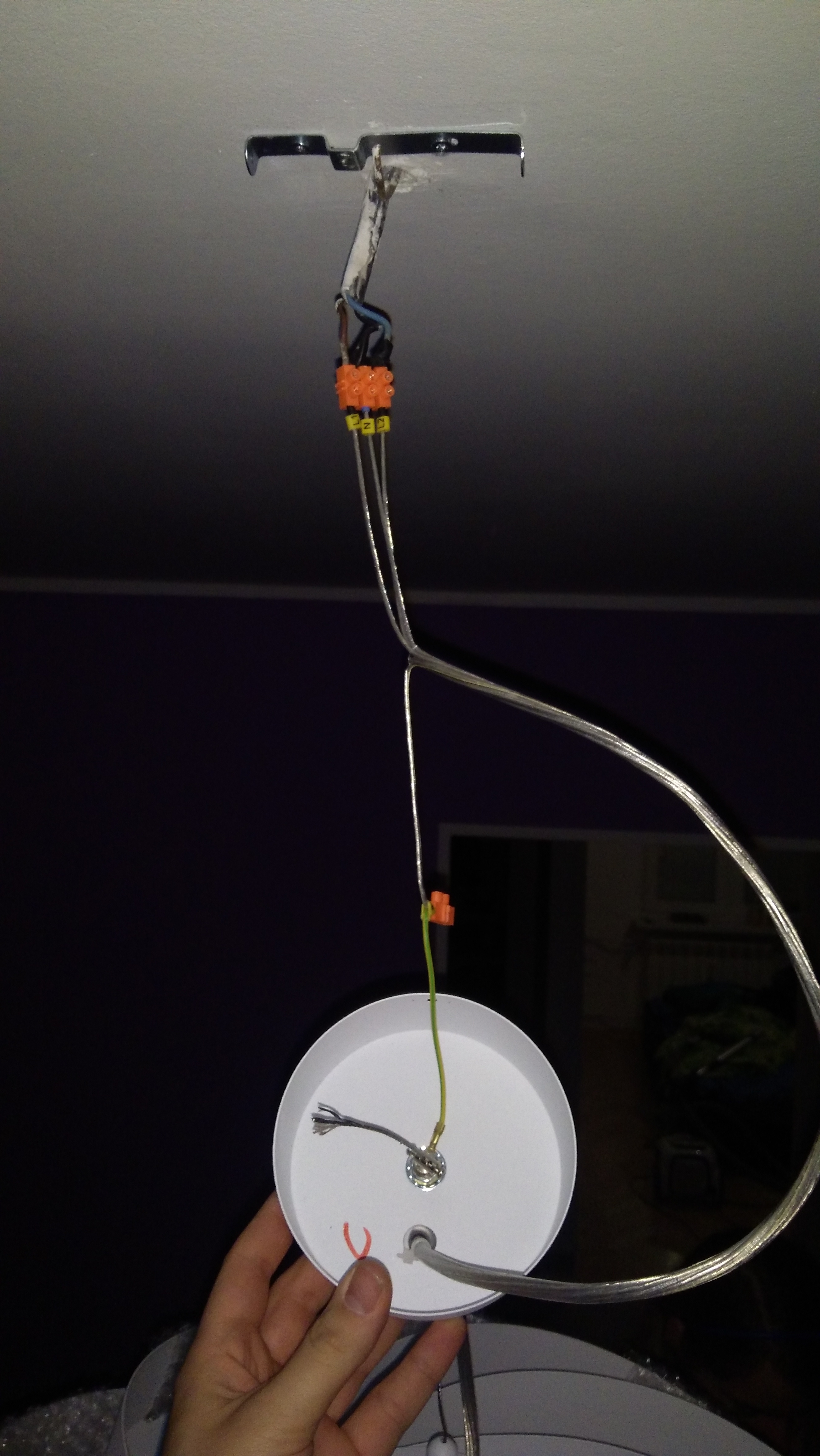

    Witam. Kupiłem nowy żyrandol . Wymieniłem stary który działał na jeden włącznik 3 żarówki, teraz mam 4 żarówki , wychodzą mi z sufitu 3 kable , jeden z prąd , wiem który to n i ostatni, podłączam po L1 z prądem, pod n neutralny i L2 drugi kabel. Czy muszę zasilacz jakiś dać, ponieważ mrugają mi ledy przy włączeniu światła , a jak dam do nich zwykłą żarówkę to świeca same ledy bez zwykłej. I czy takowy zasilacz mam podłączyć do tego wolnego miejsca co na foto?

    Ile przewodów masz w żyrandolu ?

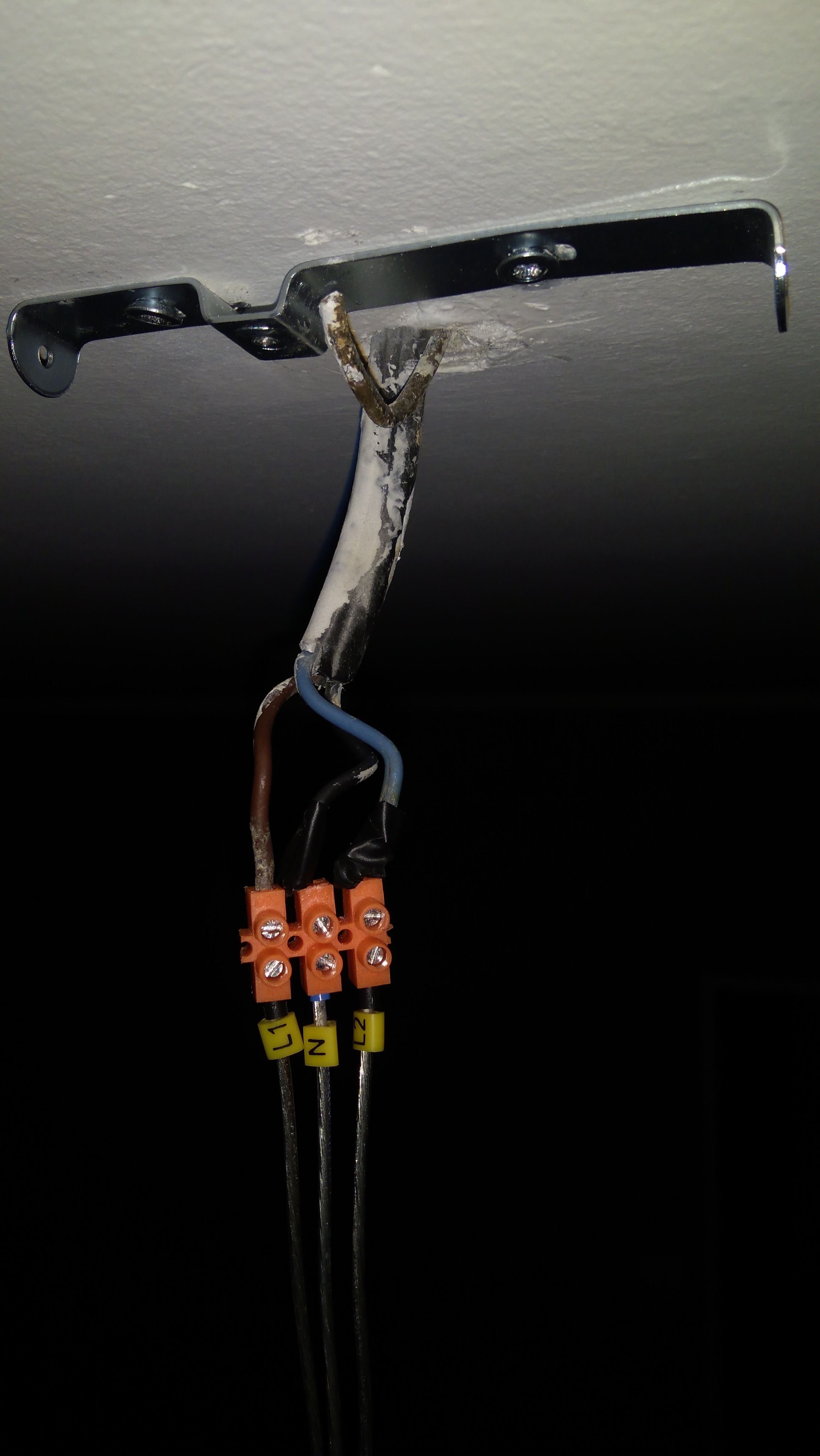

    3 kable idą do prądu i jest jeden luźny niżej
    Tutaj lepiej widać Żyrandol LED mruga po podłączeniu - zasilacz czy błąd montażu?

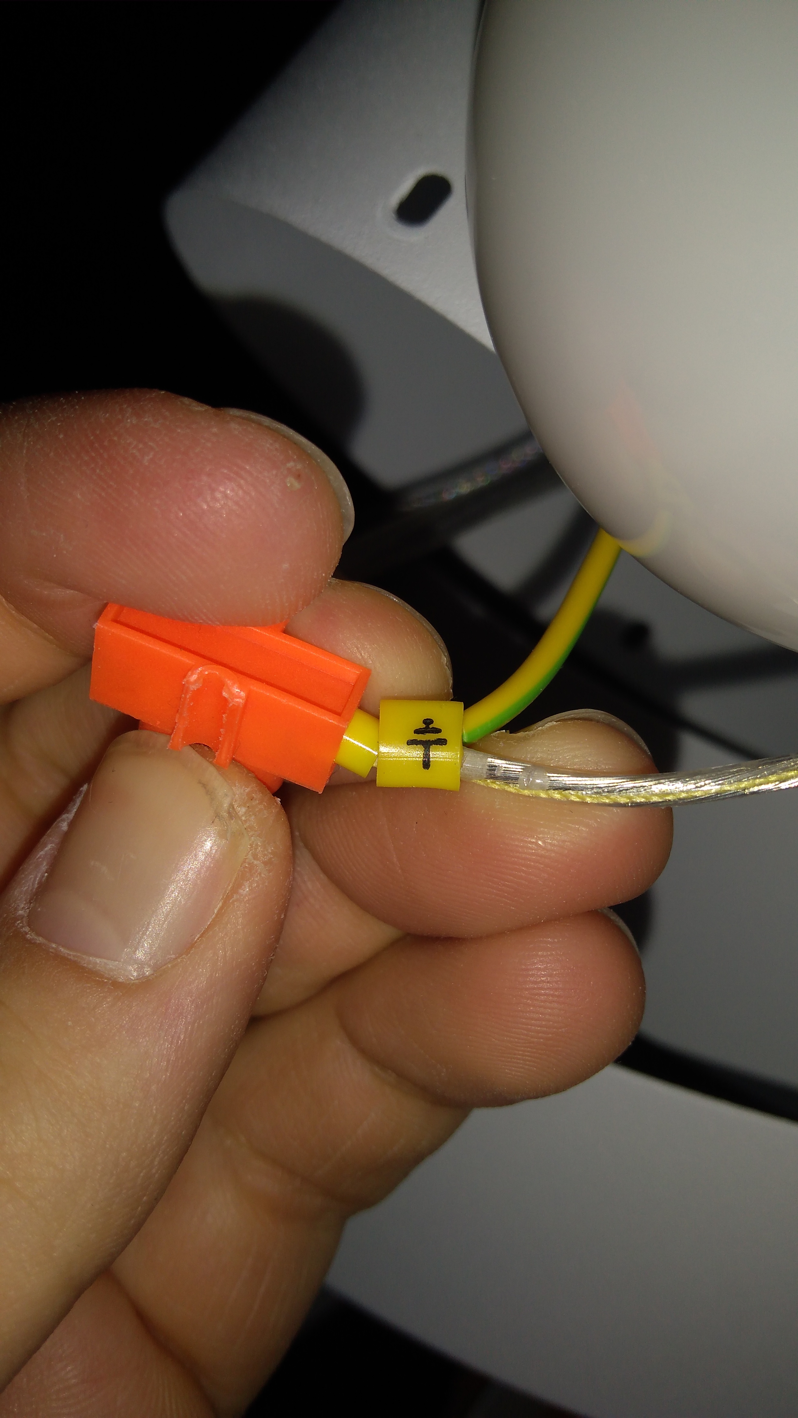

    Ten żyrandol nie może być podłączony w taki sposób. Jest wykonany w pierwszej klasie ochronności, posiada żyłę ochronną i ta musi być w odpowiedni sposób podłączona.
    Masz włącznik pojedynczy czy podwójny?

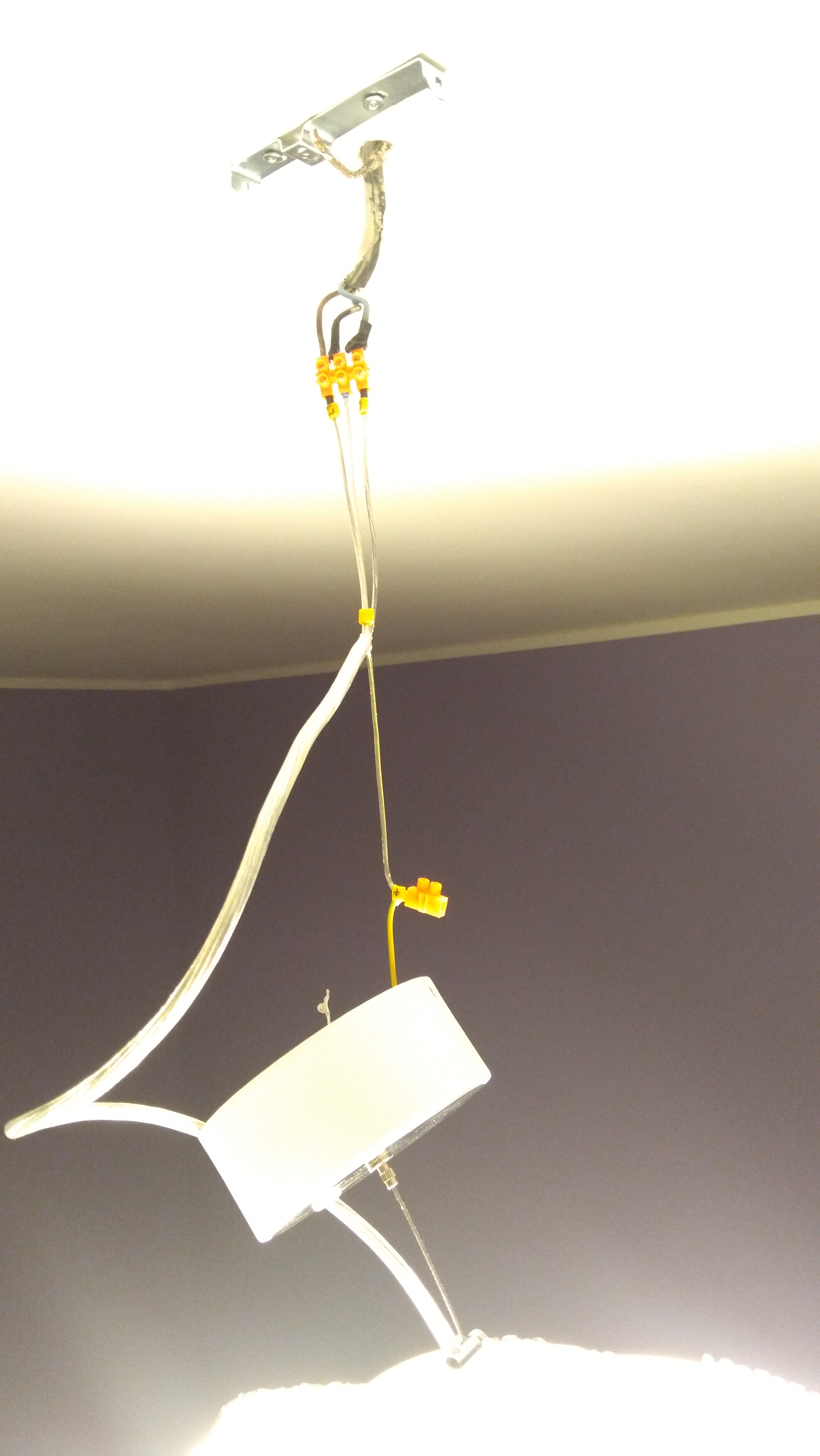

    Okazało się że kabel który brałem za uziemienie był żadnym kablem, bez prądu i w ogóle, a niebieski był uziemieniem, a w brąz był prąd i dałem mostek na nim i dałem go na L1 i L2, a n do n, działają wszystkie ledy bez problemu
