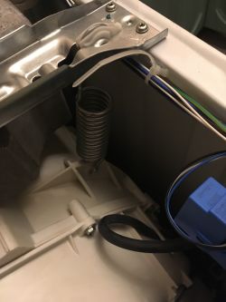

    Witam serdecznie.
    Mam pralkę jak w temacie. Przy wirowaniu ociera aż pali gumę fartucha i robi się dym. Próbowałem rozkręcać pralkę i zdjąć można tylko górną pokrywę. Oprócz tego można też zajrzeć do środka spod spodu, kiedy położy się pralkę na boku.
    Haier HW60-10F2S - Jak naprawić ocieranie bębna o fartuch? Haier HW60-10F2S - Jak naprawić ocieranie bębna o fartuch?
    Ze wstępnych oględzin nie wygląda na to, żeby dwie sprężyny na których wisi bęben były uszkodzone, ani żeby te dwa siłowniki spod spodu nie trzymały. Jednak bęben jest nieco przesunięty względem fartucha i ociera.
    Haier HW60-10F2S - Jak naprawić ocieranie bębna o fartuch? Haier HW60-10F2S - Jak naprawić ocieranie bębna o fartuch? Haier HW60-10F2S - Jak naprawić ocieranie bębna o fartuch?
    Przygotowałem też filmik z pracą pralki:
    Nie bardzo wiem, co począć dalej bo nie potrafię znaleźć źródła usterki. Jeśli ktoś miałby jakieś sugestie albo potencjalne rozwiązania to bardzo proszę o odpowiedź.

    Może łożyska już się wysypały i obniżył się bęben w zespole piorącym. Otwórz drzwiczki , chwyć za metalowy bęben i poruszaj nim sprawdzając, czy nie ma luzów. To na początek. Ponadto zakręć bębnem przy użyciu ręki ( najlepiej przy zdjętym pasku napędowym). Jeżeli będzie głośno to łożyska załatwiowe. Pisz o wynikach i pojedziemy dalej.

    Prawdopodobnie pękł krzyżak bębna lub rozsypało się wewnętrzne łożysko i dlatego bęben opadł.
    Niestety by na 100% stwierdzić co jest przyczyną konieczny będzie demontaż zbiornika i jego rozkręcenie a wtedy wszystko się wyjaśni.
    W tym sklepie nie ma krzyżaka w zestawieniu części do kolegi modelu pralki, ale prawdopodobnie ta część uległa uszkodzeniu: https://north.pl/producenci/czesci-haier/krzyzaki-bebna-haier,g820831.html

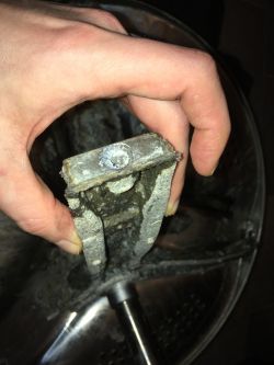

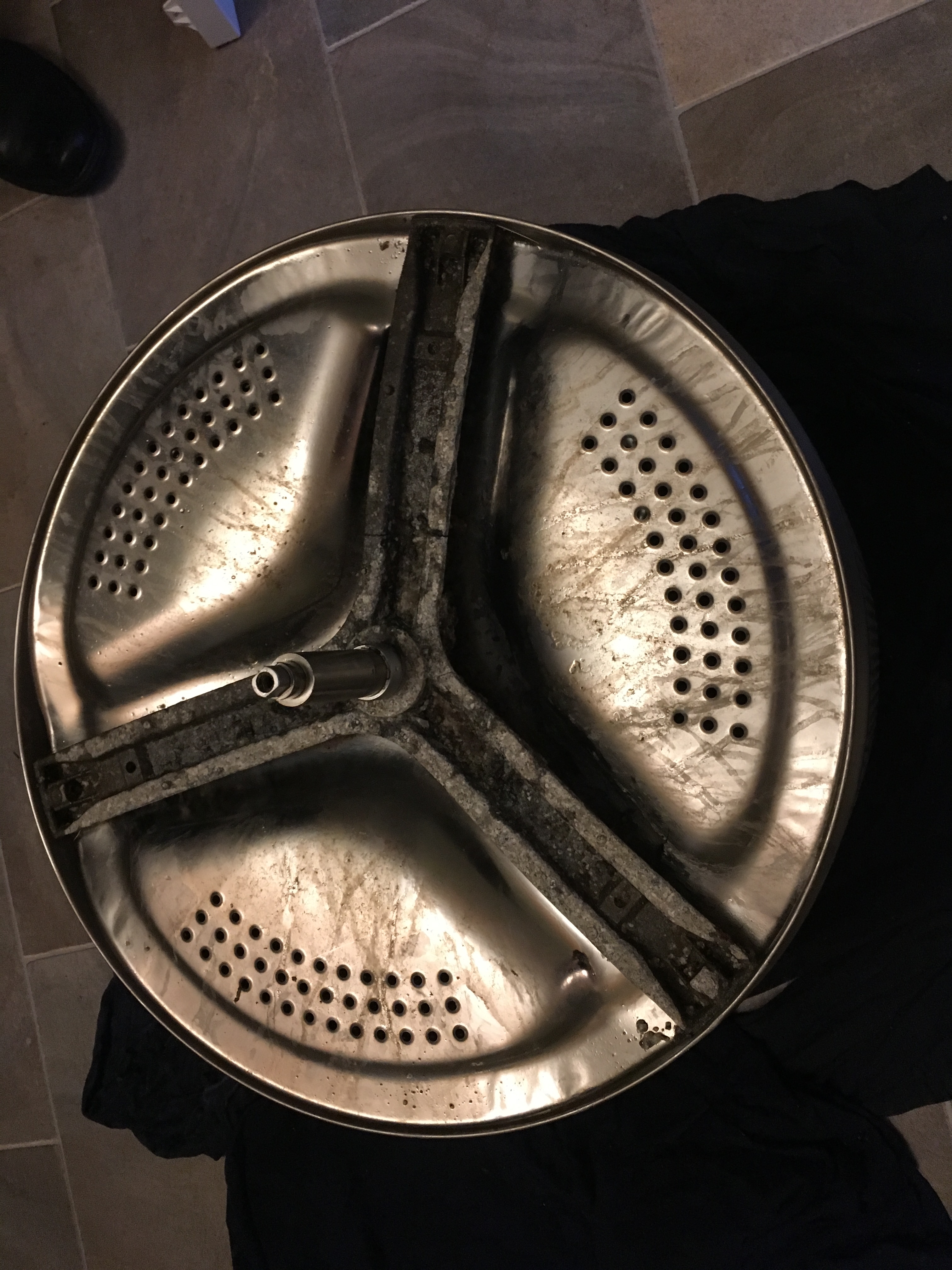

    Dzisiejszego dnia podjęliśmy udaną próbę rozebrania zespołu piorącego w pralce Haier. Okazało się, że wewnątrz znajduje się niezłe terrarium. Po zdjęciu warstwy tworów podobnych do małych pieczarek obnażyliśmy krzyżak i się okazało:
    Pękł krzyżak.

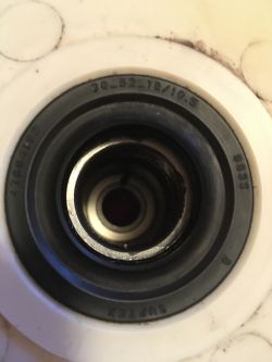

    Nie znalazłem odpowiedniej części zamiennej na internecie ani w tym sklepie north ani u producenta w częściach zamiennych. Ponieważ na krzyżaku są dodatkowe dziury na śruby, które nie są używane domniemam, że jest to część uniwersalna, którą może można by dopasować, jak proponuje powyżej Kolega Kenworth.
    Haier HW60-10F2S - Jak naprawić ocieranie bębna o fartuch? Haier HW60-10F2S - Jak naprawić ocieranie bębna o fartuch? Haier HW60-10F2S - Jak naprawić ocieranie bębna o fartuch? Haier HW60-10F2S - Jak naprawić ocieranie bębna o fartuch? Haier HW60-10F2S - Jak naprawić ocieranie bębna o fartuch? Haier HW60-10F2S - Jak naprawić ocieranie bębna o fartuch? Haier HW60-10F2S - Jak naprawić ocieranie bębna o fartuch? Haier HW60-10F2S - Jak naprawić ocieranie bębna o fartuch?
    Jest jeszcze sprawa uszczelniacza, który chyba też powinienem wymienić przy okazji otwarcia wanny. Tutaj jest zdjęcie tego, który jest w środku.
    Proszę o pomoc w doborze właściwego krzyżaka. Czy powinienem kupić jeszcze inne komponenty, żeby móc poskładać pralkę?
    Jest też spawa terrarium. Wcześniej narzekałem na producenta a tu się okazało, że jestem hodowcą niezłej grzybni. Te zdjęcia powyżej zrobiłem po zdjęciu wierzchniej warstwy. Wcześniej nie było nawet widać tego krzyżaka. Dopiero po wyszorowaniu go szczotką mogliśmy dostrzec pęknięcie. Najwidoczniej przez te trzy lata eksploatacji robiłem coś nie tak :) Na ogół robiłem jedno albo dwa prania tygodniowo i trzymałem zamknięte drzwiczki pralki. Myślicie, że samo wietrzenie pralki po praniu by pomogło? Czy faktycznie muszę używać tych środków chemicznych.

    Niestety krzyżaki nie są uniwersalne i nie można zastosować pierwszego lepszego z brzegu.
    Uniwersalność może polegać tylko na tym, że u jednego producenta może być wykorzystywany jeden typ krzyżaka do kilku podobnych modeli pralek.
    Należy pomierzyć grubość osi, jej długość, długość ramion krzyżaka i dopiero na tej podstawie można szukać takiego, który będzie pasował. Oczywiście uszczelniacz i łożyska również się wymienia bo nie ma sensu pozostawienia oryginalnych.
    Kiedyś nawet w każdej instrukcji obsługi była wzmianka na ten temat by po zakończonym praniu pozostawić drzwi pralki otwarte przynajmniej na kilka godzin jeśli pralka nie stała w jakimś chłodnym pomieszczeniu to te kilka godzin wystarczało.
    Nie dość, że kolega założył hodowlę pleśni i grzybów to w dodatku przyspieszył kolega proces korozji krzyżaka i dlatego przerwał jedynie 3 lata.
    Nawet uszczelniacz jest trudno dostępny, ale są takie, które można zastosować: http://sklep.stamarpoznan.pl/pl/zanussi/206-simering-30x52x10.html
    http://sklep.stamarpoznan.pl/pl/zanussi/207-simering-30x52x10-12.html
    Jeśli można odczytać kod producenta z krzyżaka to niech kolega go poda.

    Udało mi się odczyścić numer na krzyżaku(07022482) i zebrać wymiary. Nie byłem pewien czy dobrze zinterpretowałem wymiary z opisu, więc zaznaczyłem odległości na zdjęciu.
    Dam znać jak pójdzie z dobieraniem krzyżaka. Dziękuję też za namiary na sklep. Jutro tam zadzwonię.
    Czyli podsumowując, do złożenia pralki potrzebne mi są nowe:
    -krzyżak,
    -łożysko,
    -simering/uszczelniacz.

    Dzisiaj przyszedł nowy bęben z Włoch. Wcześniejszy numer z krzyżaka był odczytany błędnie. Właściwy numer to 37022482. Z ciekawości wbiłem ten nr w google i też nic nie ma, także zakup całego bębna niestety okazał się konieczny.
    Bęben zamówiłem u producenta. Razem z przewaluowaniem zapłaciłem 308zł. Zamawiając bezpośrednio u producenta zaoszczędziłem marżę sklepu north. Przesyłka była "w cenie" dla zakupów powyżej 60 EUR. Przed zakupem upewniłem się na czacie z pracownikiem producenta, że to właściwy bębęn. Dla pewności sprawdzali numer seryjny pralki. Zamówiłem w czwartek a przyszło dzisiaj czyli we wtorek. Badziewnie zapakowane ale wygląda na to, że wszystko z OK.
    Jak jak to teraz poskładam?! :D
    Na filmiku z Brytyjczykiem, widać że do uszczelnienia wanny używa jakiegoś silikonu? Czy ja też powinienem dodać takiego silikonu?

    Powinna być uszczelka gumowa, która uszczelnia połączenie obu wanien: https://north.pl/karta/pierscien-uszczelki-wa...-pralki-haier-hw60-10f2s,WEV-2F-C2M2-1I6.html
    Uszczelkę można delikatnie posmarować silikonem dla pewności, ale zasadniczo już sama uszczelka powinna zapewnić szczelność połączenia.
    Nowy uszczelniacz obowiązkowo nasmarować smarem do łożysk lub ewentualnie wazeliną techniczną.
    A jeżeli naprawa zakończy się sukcesem to z oryginalnego bębna grill i mała impreza.😉
