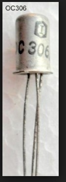

Wujek Google nie gryzie
Type Designator: OC306-2
Material of Transistor: Ge
Polarity: PNP
Maximum Collector Power Dissipation (Pc): 0.11 W
Maximum Collector-Base Voltage |Vcb|: 32 V
Maximum Collector-Emitter Voltage |Vce|: 15 V
Maximum Emitter-Base Voltage |Veb|: 10 V
Maximum Collector Current |Ic max|: 0.05 A
Max. Operating Junction Temperature (Tj): 80 °C
Transition Frequency (ft): 0.4 MHz
Forward Current Transfer Ratio (hFE), MIN: 65
Noise Figure, dB: -
Package: TO1

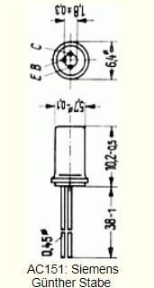

Zamiennik dostępny AC151
Typ obudowy: TO-1, Producent / Marka: SIEMENS, Polaryzacja: PNP, Typ złącza: Przewlekany, ROHS: Częstotliwość: 1,5MHz, Napięcie zasilania (Vcb): 32V, Napięcie (Vce): 24V, Napięcie pracy max: 24V, Moc: 0,9W, Max. prąd: 200mA, Max. temperatura: 75°C
