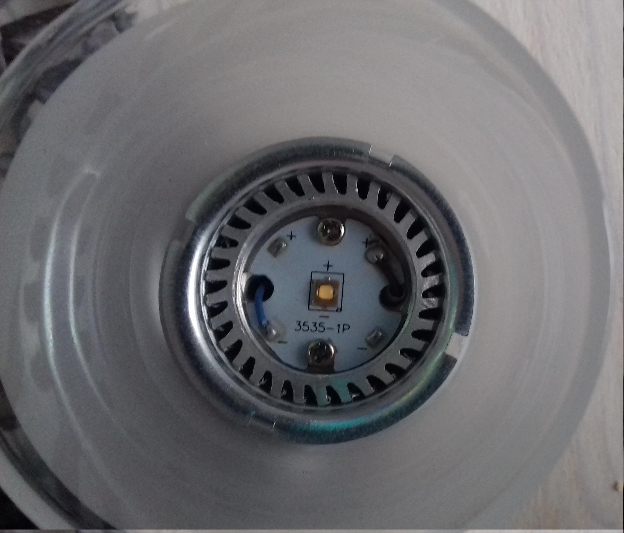

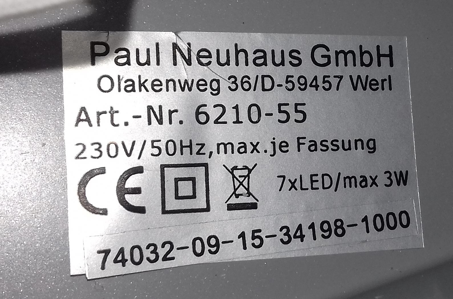

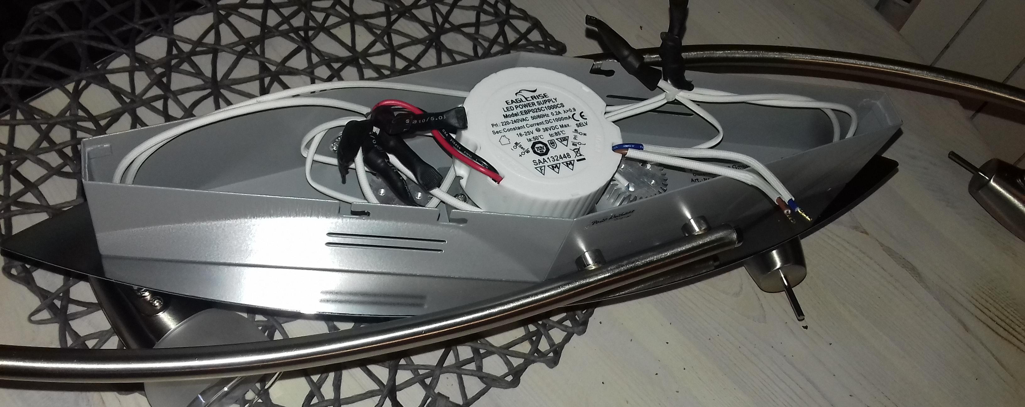

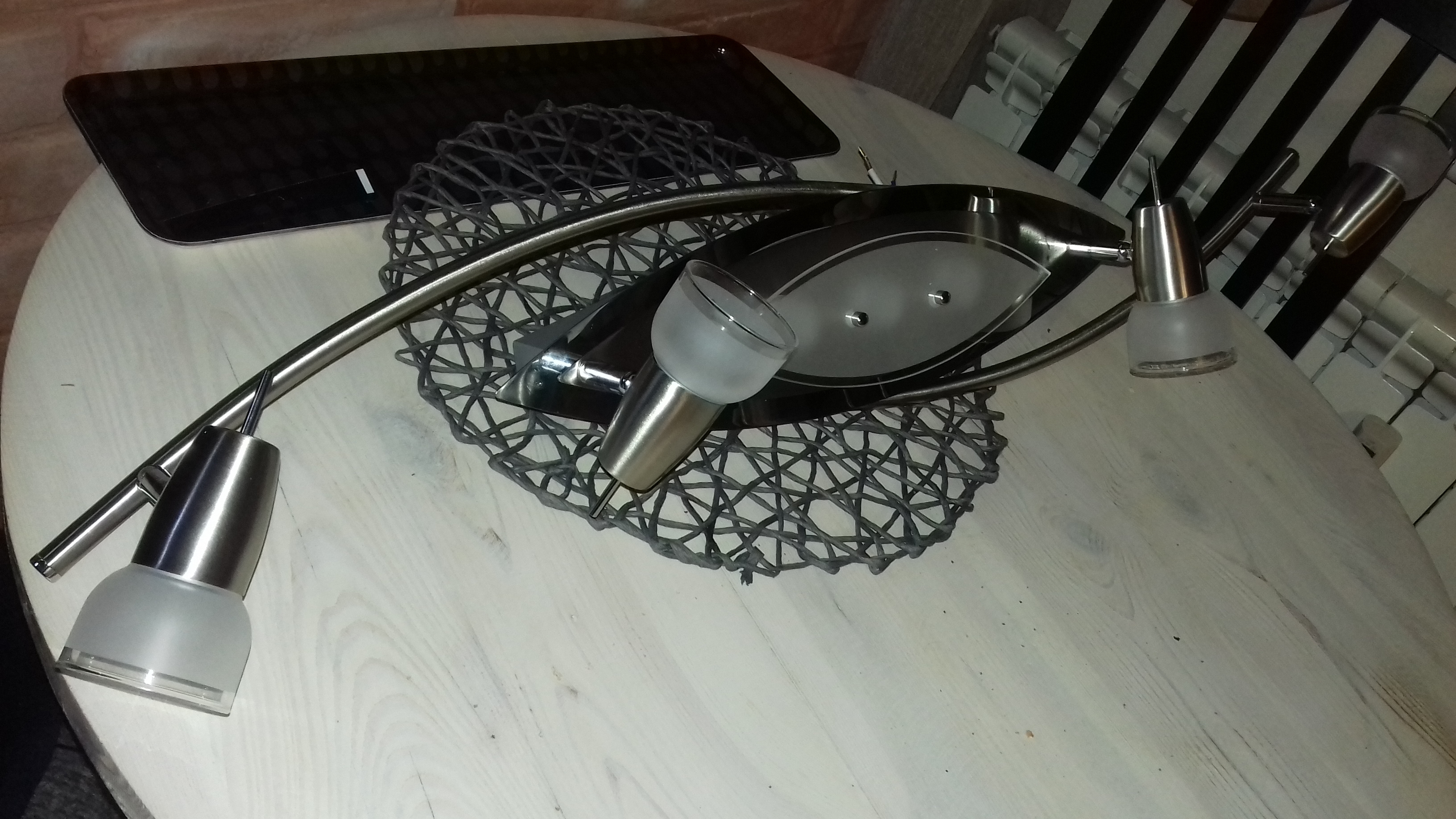

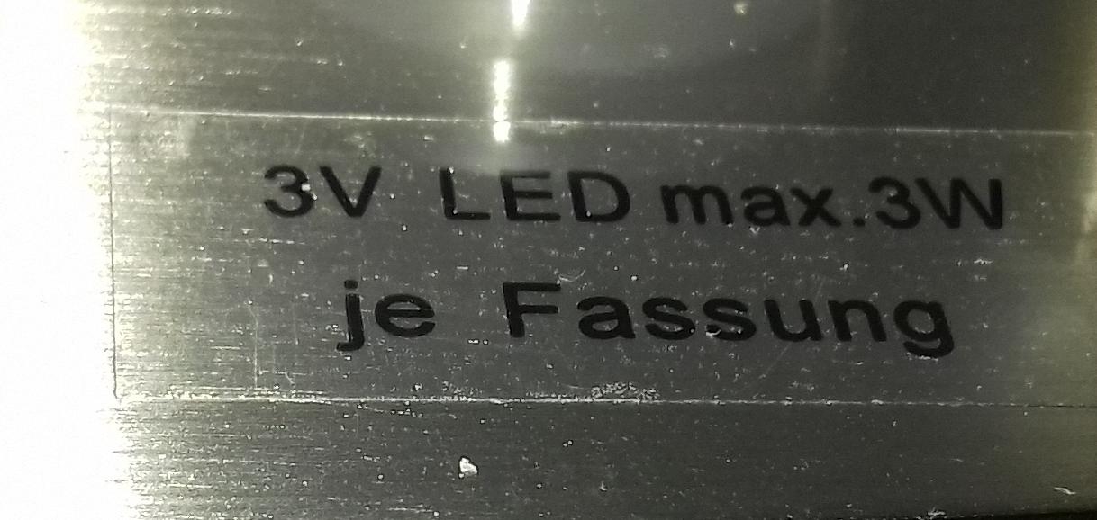

    Kupiłem: "PAUL NEUHAUS PLAFON/LAMPA SUFITOWA LED MERAL ALUMINIUM 6210-55".
    Problem mam następujący: chciałbym używać lampę z podwójnym włącznikiem.Jeden włącznik 3 lampy, drugi włącznik - pozostałe 4 lampki. W sumie jest 7 lampek LED.
    Czy jest to w ogóle możliwe uwzględniając, że są to lampki LED, (z żarówkami to nie problem).

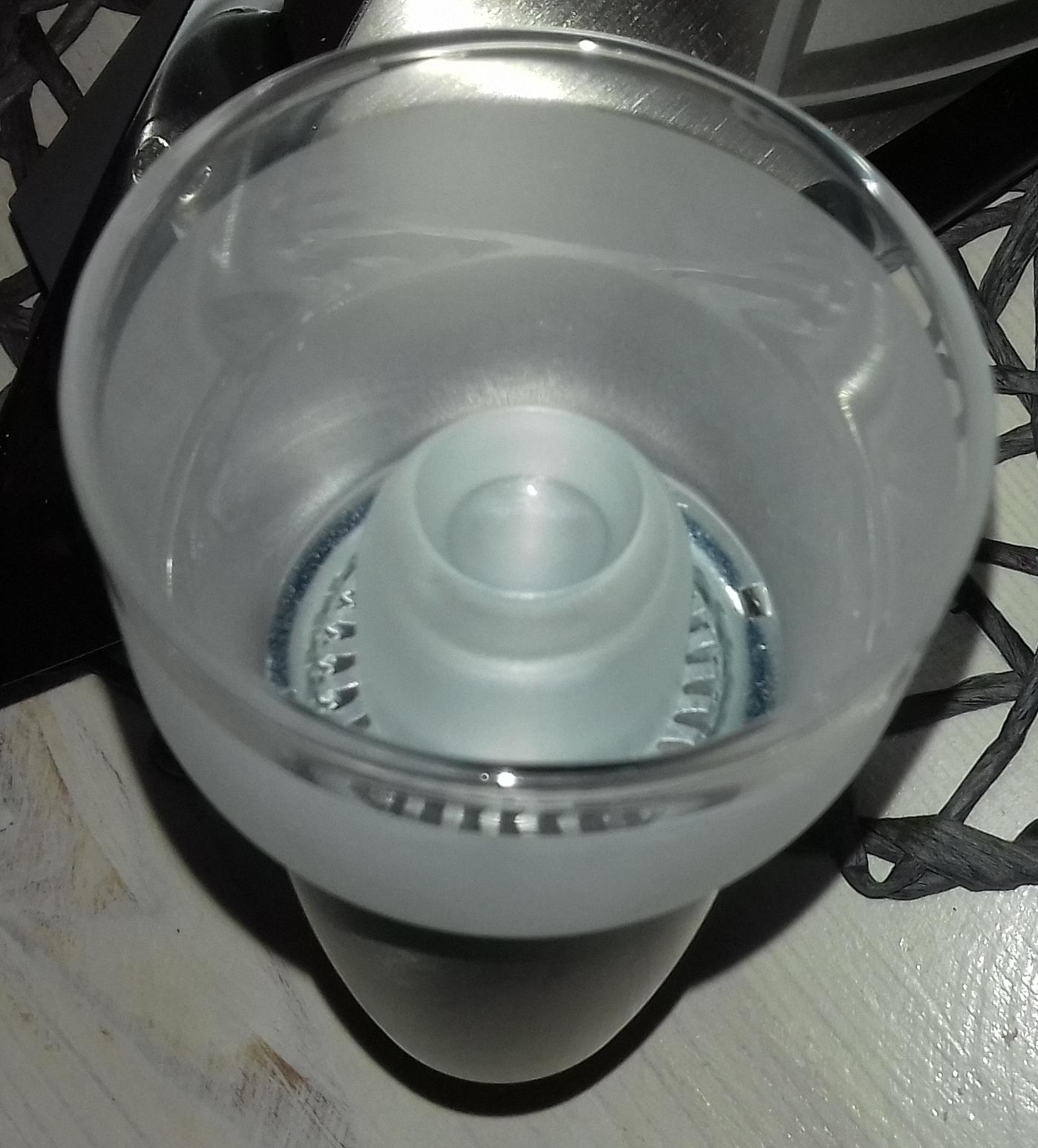

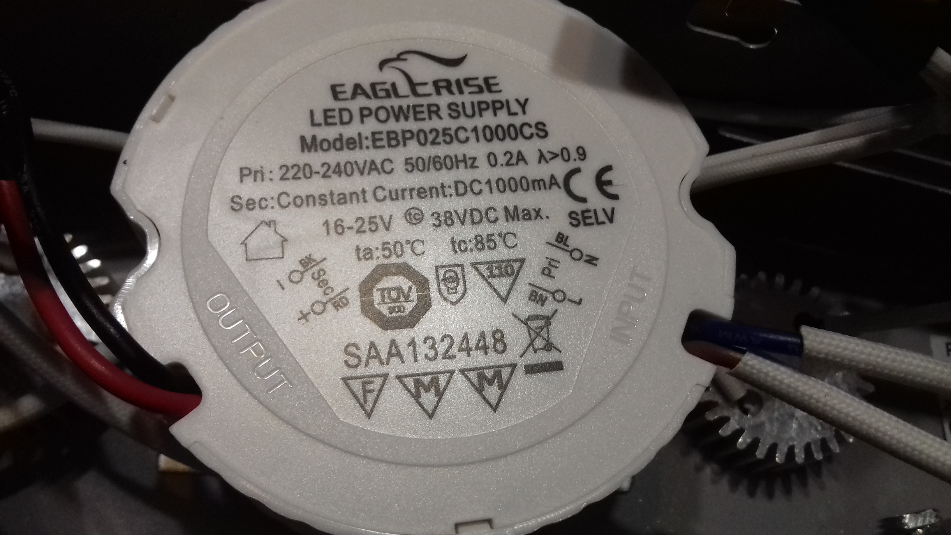

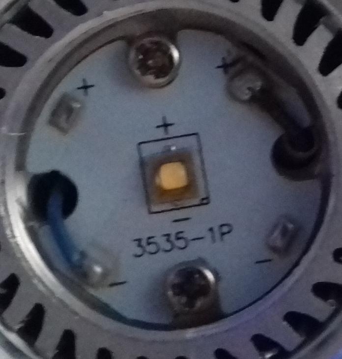

    W załączeniu są fotki całej lampy, pojedyńczej lampki i zasilacz. Czy jest jakaś możliwość podzielenia poszczególnych lampek.
    Czy na podstawie oznaczeń można dowiedzieć się (wywnioskować), czy można ewentualnie obslugiwać lampę włącznikiem ze ściemniaczem.
    Proszę o pomoc.

    dyspozytor napisał:
    Odłączyć 4 lampki LED z istniejącego zasilacza i podłączyć je do dokupionego zasilacza. Jest na to miejsce, aby umieścić w lampie.
    Koncepcja jest w porządku ale jest jeden poważny problem.
    Zasilacz prądowy 1000mA który tam masz oryginalnie, ma podany zakres napięcia 16-25V czyli jest przeznaczony do zasilania szeregu od 5 do 8 sztuk LED (licząc spadek na jednej LED nieco ponad 3V). Dla czterech LED ten zasilacz może z dużym prawdopodobieństwem pracować źle i uszkodzić siebie lub LEDy.
    Czyli do prawidłowej przeróbki, jednak potrzebowałbyś dokupić dwa zasilacze prądowe 1000mA dedykowane na zasilanie szeregu LED w ilości 3 i 4, czyli z niższym zakresem napięcia roboczego. Możliwe że nawet dla 3 i 4 będzie to jeden typ zasilacza.

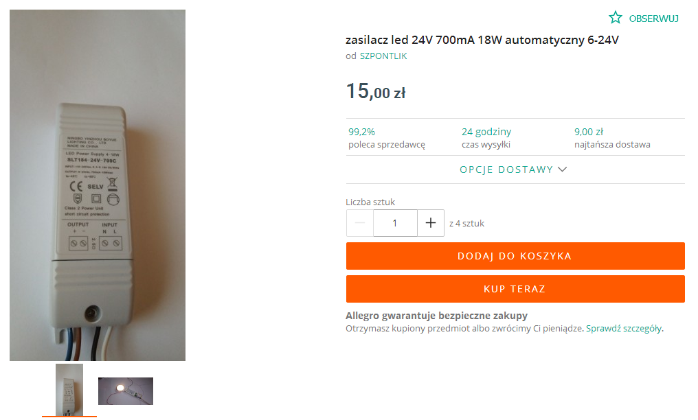

    dyspozytor napisał:
    PSCC10700 - zasilacz LED 10W/9-12V/700mA
    Tego zasilacza bym w ogóle nie polecał bo jego dane techniczne są mało wiarygodne. Np. z samej naklejki nie wynika wcale fakt że jest zasilaczem prądowym.
    Jeśli już świadomie i celowo chcesz zmniejszyć jasność pojedynczych LED, wybierając zasilanie prądem 700mA to już lepsza jest ta oferta (używki ale już bardziej "markowe" i rzetelnie opisane na obudowie):

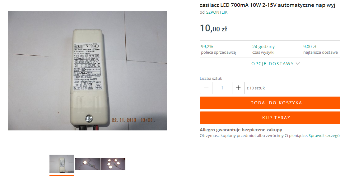

    Akurat znalazłem przykład zasilacza który spełnia warunki ale jest on do Twoich celów wybitnie "przewymiarowany" (duży margines napięcia (i mocy) w górę i hermetyzacja do pracy na dworze) tak że w rezultacie niepotrzebnie drogi:
    Podział sterowania lampami LED w Paul Neuhaus MERAL 6210-55 na dwa włączniki
    Dlatego trzeba trochę szerzej poszukać.

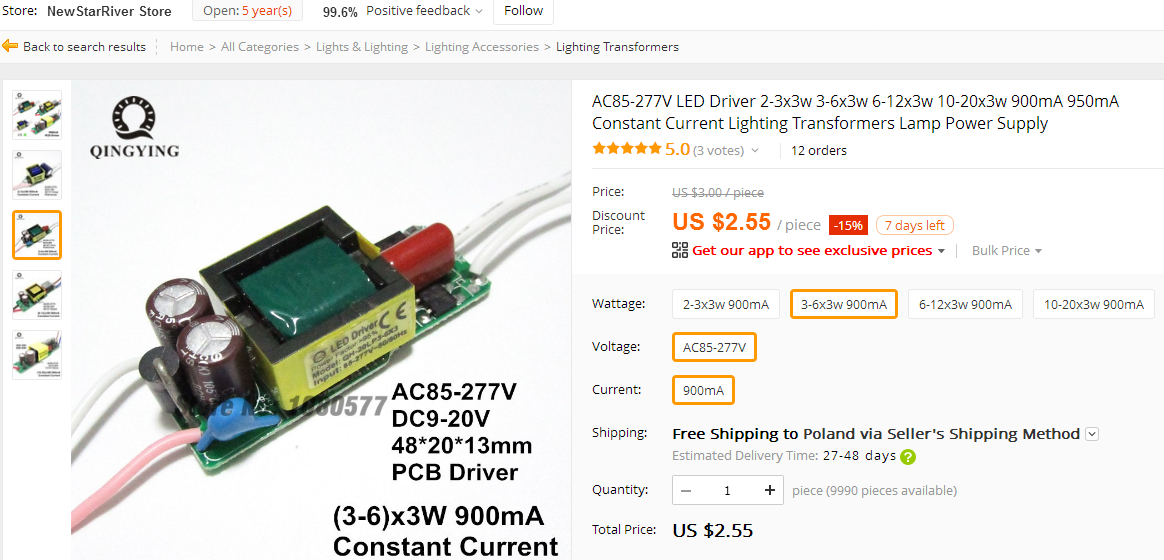

    Chyba że masz czas poczekać to u Chińczyka znajdziesz tanio i to z darmową przesyłką np.:
    Co prawda są to same płytki, tak że trzeba włożyć dla bezpieczeństwa w odpowiednią do tych celów obudowę, ale parametrami pokrywają mniej więcej to co potrzebujesz.

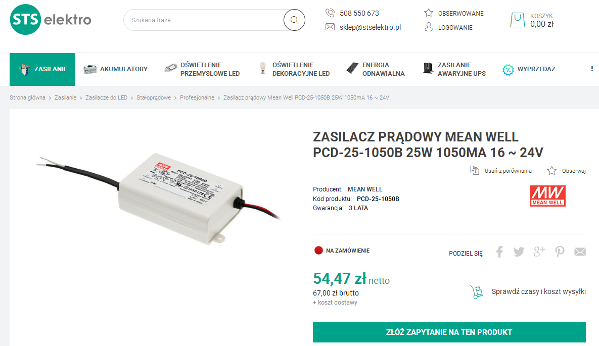

    dyspozytor napisał:
    A jak wyglądałoby, gdyby zastosowć zasilacz ściemnialny? Czy w sytuacji wymiany zasilacza byłoby możliwe? Jaki byłby koszt ?
    dodane po dłuższej chwili:
    Ten jest bardzo ciekawy Mean Well PCD-25-1050B:
    Gdybyś zastąpił nim oryginalny, czyli zasilił te 7 LED, to masz to co teraz ale ściemniane zwykłym ściemniaczem i może tańsze niż dwa zasilacze.
    Przyjrzyj się temu, niekoniecznie z tego sklepu tylko poszukaj po symbolu.

    dyspozytor napisał:
    Czy można taki zasilacz zastosować? Chociaż w specyfikacji jest 16-24 V.
    Ty masz w tej lampie siedem LED w szeregu (jestem prawie pewien ale na zdjęciu jest kłębowisko kabli, to dobrze by było gdybyś to sprawdził dla pewności). To spadek napięcia (przy prądzie znamionowym) na tych siedmiu LED zakładając nawet 3,3V na diodę, wyniesie
    23,1V co leży w deklarowanym zakresie. Czyli ok.
    dyspozytor napisał:
    A jeśli tak, to jaki ściemniacz by można zastosować? Mam na myśli włącznik na ścianie z regulacją jasności.
    Tam w dokumentacji podają listę proponowanych i sprawdzonych przez siebie ściemniaczy, ale generalnie podają że zasilacz pracuje ze ściemniaczami leading edge i trailing edge czyli praktycznie zdecydowana większość ściemniaczy będzie współpracowała dobrze. W niektórych ściemniaczach np. LEGRAND są z tyłu przełączniki z pozycjami C/R i L/R. Prawdopodobnie lepiej będzie dać C/R.
    Tam jest jeszcze tylko taki mały niuans, że zasilacz zaczyna świecenie od kąta fazowego 30 stopni, co może oznaczać że regulacja nie zacznie się "od gałki skręconej całkiem w lewo" tylko może trochę dalej. Ale i tak to wyjdzie w praktyce, tak że nic ważnego.

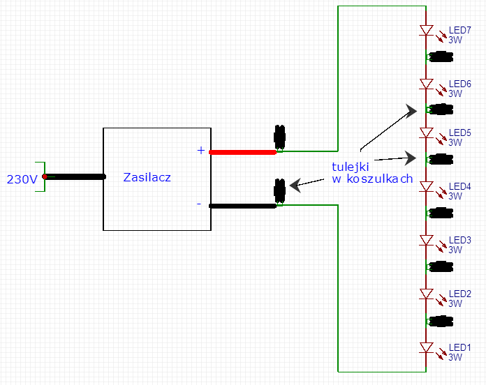

    Ale "idąc" palcem po kablu na przykład od "minusa" zasilacza, zobaczysz czy dojdziesz do jego "plusa" bez rozwidleń ....
    to nie takie proste, ponieważ wszystkie końcówki splecionych przewodów są w zgrzewanych koszulkach. Trzeba by wszystkie usunąć. A tego nie chciałbym robić :|
    Nic nie usuwaj. W tych koszulkach są tylko jakieś złaczki, tulejki, nie ważne.
    Istotne jest tylko wizualne upewnienie się że masz w lampie czysty układ szeregowy 7 LED, na przykład coś takiego jak na tym szkicu:
    Jeśli Cię przeraża plątanina przewodów, to chociaż policz tylko ile tych złączek w koszulkach jest i czy z każdej takiej złączki wychodzą dokładnie dwa przewody.
