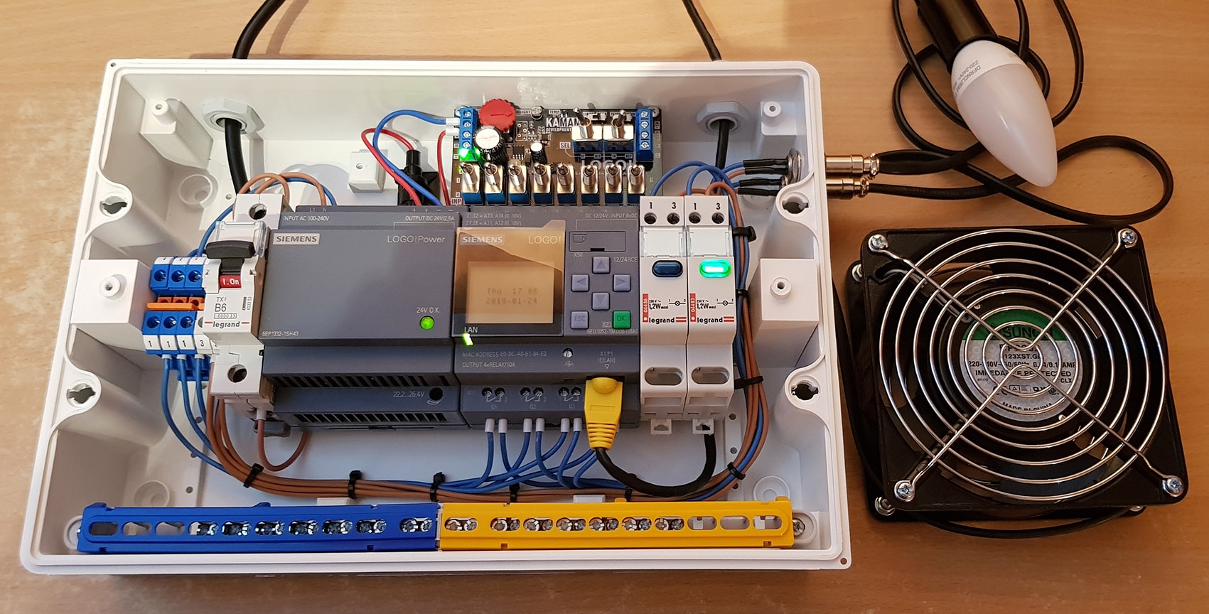

Jako hobbysta elektronik w ramach chęci poznania zagadnień związanych z automatyką nabyłem sterownik programowalny Simens LOGO! 12/24RCE o numerze: 6ED1052-1MD08-0BA0, oraz stworzyłem sobie taki wstępny "poligon"do nauki jego programowania:
Jak widać, prosty układ, przełączniki, lampki, wentylator. Wstępne ćwiczenia rożne już sobie wykonałem, steruję LOGO z poziomu www itp. Jednakże jak wiadomo apetyt rośnie w miarę jedzenia
W związku z tym mam klika pytań:
1. Wentylator jest na 230V firmy SUNON model DP200A o mocy 0.14A - włączam go on/off i leci pełną mocą, pojawia się pytanie więc jak płynnie można regulować jego moc, zmienić kierunek obrotów, czyli podstawowe sterownie silnikiem, ewentualnie może zmienić wentylator na jakiś inny silnik. Jaki?
Jak mniemam do tego celu potrzebne jest jakiś sterownik/przekaźnik i pewnie, któryś moduł do LOGO! prosiłbym o wskazanie co miałbym zakupić i ewentualne wskazówki jak tego użyć/skonfigurować.
2. LOGO! 12/24RCE, które mam posiada wyjścia przekaźnikowe, zasilam go 24V DC czy mógłbym dokupić do niego moduł z wyjściami tranzystorowymi na 24V? Siemens LOGO! 8 DM8 24 - 6ED1055-1CB00-0BA2. Czy w tym modelu co mam tylko wchodzi w grę moduł Siemens LOGO! 8 DM8 12/24R - 6ED1055-1MB00-0BA2 z przekaźnikami. Myślę o tym module z tranzystorami bo podejrzewam że on by był chyba potrzebny do takiej płynnej regulacji pracy silnika, lampki itp. lub ewentualnie moduł z wyjściami analogowymi czyli Siemens LOGO! AM2 AQ 0BA2 6ED1055-1MM00-0BA2 24 V/DC ale tu jest również podobna sytuacja gdyż jest tylko jego wersja na 24V DC.
Czyli powstaje pytanie czy moduły Simensa do LOGO dedykowane do 24V DC będą pracowały z LOGO! 12/24V ale zasilanego z napięcia 24V DC?
Przy okazji co dają mi wyjścia tranzystorowe, a co analogowe? - kiedy się to przydaje, co jest lepsze?
3. Generalnie w zamierzeniu bym chciał uzyskać podobny efekt jaki jest prezentowany na tym filmie:
Strona tego projektu jest już nie dostępna. Autor tego filmu pokazuje czujniki optyczne typu PNP na promieniowanie podczerwone zasięgu około 7 cm - jeśli jest taka możliwość to prosiłbym o wskazanie jakich on użył lub ewentualnie alternatywę o podobnym działaniu możliwą do zakupienia.
Na tym filmie pokazany jest również sterownik mocy niestety nie rozumiem ("i20"?) i nie mogę ustalić co to za model, a to zapewne rozwiązało by mi problem sterowania mocą wentylatora czy lampki, o którym pisałem w pierwszym pytaniu i ile oczywiście LOGO! potrafiło by z takim współpracować.
4. Co można by ewentualnie polecić mi do takiego "poligonu" ćwiczebnego by sobie dodać i przećwiczyć/poznać. Tak przyszłościowo myślę o czujniku temperatury, grzaniu może jakieś pompie czyli zagadnieniach związanych z cieczą.
