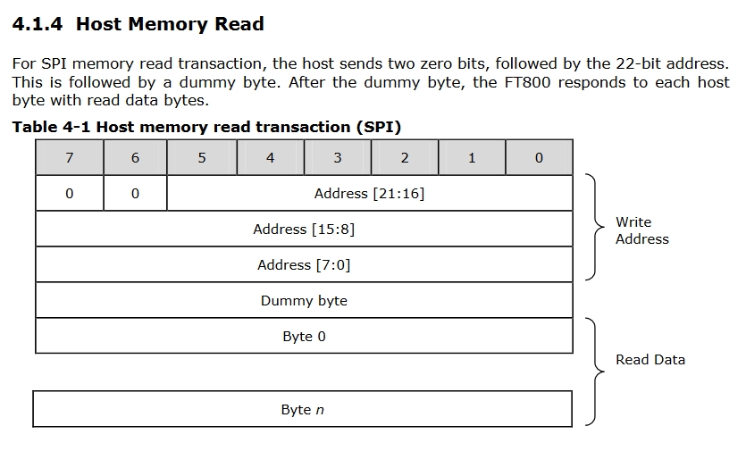

    Zdobyłem tanio ekran FT800. Mam jednak z nim problem, a mianowicie chcę na stałe zapisać wartości kalibracji dotyku, ale ciągle po kalibracji macierz pokazuje różne wartości.
    Korzystałem z tematu: https://www.elektroda.pl/rtvforum/topic3486318.html
    Kod: C / C++
    Zaloguj się, aby zobaczyć kod
    Z powyższego kodu za każdym uruchomieniem i po kalibracji otrzymuje różne dane.
    Dlaczego tak się dzieje?
    Korzystam z HALa i STM32f103.
    To raczej prawidlowo. Za kazdym razem gdy kalibrujesz ekran nie trafisz idealnie w ten sam punkt co przy wczesniejszej kalibracji. Jak bardzo zmieniaja ci sie te dane? Bity 0-15 to miejsca po przecinku, bity 16-30 rprezentuja liczbe calkowita. Sprawdz sobie w jakim zakresie te liczby sie zmieniaja i bedziesz mial odpowiedz.

    Tak jak pisalem wyzej, za kazdym razem nie trafisz dokladnie w ten sam punkt. dlatego za kazdym razem masz inne wyniki.
    Zapisz jednorazowo kalibracje. Po resecie wczytaj ja do rejestrow i sprawdz czy dotyk dziala poprawnie.

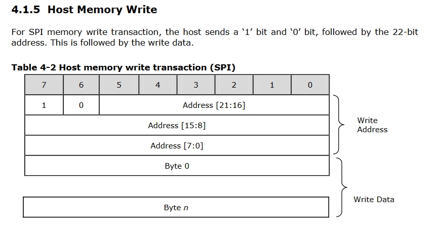

    O to chodzi, że zapis do rejestrów jest niepoprawny.
    Dlatego wyżej pokazałem kody w których kryje się błąd zapisu do rejestrów.
    Czy widać w nich gdzie jest problem?
    Zauważyłem, że w powyższych kodach makro MEM_READ=0, a MEM_WRITE=0x80.
    Konfiguracja SPI jest raczej poprawna, ponieważ poza dotykiem wszystko działa (chyba, że o czymś nie wiem...).

    OlegTor napisał:
    ...MEM_WRITE=0x80.
    - Prawidlowo.

    Posty: 683
    Pomógł: 50
    Ocena: 197
    SPI wyglada ok.
    Wciaz nie napisales czy po zapisie i ponownym odczycie masz takie same w rejestrach co zapisywales (i jakie one sa)?
    Rozumie, ze adres REG_TOUCH_TRANSFORM_A masz 0x10251c (tez nie napisales) a nastepne o 0x4 wyzsze (?)
    OlegTor napisał:
    Na pewno te przesunięcie adresowe MEM_WRITE=0x80 jest normalne?
    4.1.5Host Memory WriteFor SPI memory write transaction, the host sends a ‘1’bit and ‘0’bit, followed by the 22-bit address. This is followed by the write data.

    OlegTor napisał:
    Napisałeś że przsunięcie między adresami MEM_READ=0, a MEM_WRITE=0x80. jest poprawne. Możesz to wytłumaczyć dlaczego normalną rzeczą jest inny adres zapisu i odczytu tego samego rejestru?
    Wszystko jest w datasheet:
    FT800 - różne wartości kalibracji dotyku po każdym uruchomieniu
