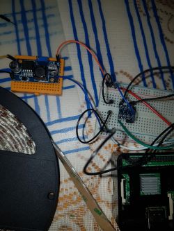

    Chciałbym jednak uniknąć jakiś spaleń, dlatego proszę was o pomoc.
    Więc zastosuj zasilacz 5V i nie łącz ich szeregowo.

    EDIT: skoro nie chesz łączyć szeregowo to wiele zmienia
    Ponieważ 35m x 18W/m daje razem do 630W czyli ponad 120A to samo łączenie pasków nie wystarczy potrzebne będą jeszcze przewody jak do spawarki czyli grubości palca, trochę lepiej będzie jeśli rozprowadzisz 12V a przetwornice na 5V dasz blisko pasków.

    Edytowałem post powyżej, ze względu na bardzo dużą moc nie można zasilić całości na jednym końcu paska, trzeba podzielić na sekcje zasilane oddzielnymi przetwornicami.
    Czy to ma być jeden wąż, czy coś w rodzaju ekranu?
    Policz czy czas zapisu do tych 1750 WS2812 nie będzie za długi i czy sterowania nie należało by też podzielić na sekcje.
    domix1996 napisał:
    ... ale do tej pory nie otrzymałem porady jak podłączyć to wszystko....
    Tak tylko tytułem wyjaśnienia - jeśli musi być 12V to gdybyś chciał zastosować stabilizatory liniowe miałbyś troszkę za gorąco.
    Bo nie jest to banalne zadanie, jakbym to ja robił narysował bym plan rozmieszczenia, pomierzył rezystancję pasków, dobrał długości sekcji, przekroje przewodów, moce przetwornic, tak aby spadki napięć nie były zbyt wysokie, krótko mówiąc jeśli dostał bym taki problem do rozwiązania to bym go rozwiązał, a tobie co mogę powiedzieć, nie rozwiązywałem dokładnie takiego samego problemu wcześniej, nie mam gotowego rozwiązania.
