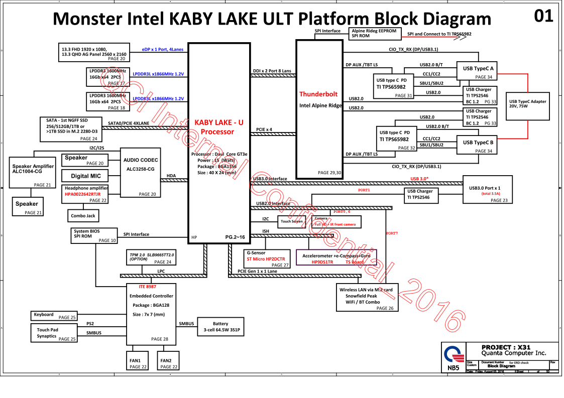

    Witam. Mam na serwisie wspomnianego w tytule laptopa. Komputer uruchamia się, nie daje obrazu. Płyta po uruchomieniu i ustabilizowaniu prądu, pobiera 300mA. Nie ma możliwości podłączenia ekranu zewnętrznego. Chcę zacząć od przeprogramowania bios, ale nie mogę odszukać wsadu. Płyta to UX490UA rev: 2.1.

    Modele tej serii oparto o i5-8200U / i5-7200U / i7-7500U Link 7th Gen. KabyLake-U
    - LPDDR3, 2133 MHz
    - HM175 Chipset
    - RTL8153
    - matrix AU OptronicsB140HAN03.8 ( code: AUO383D ), IPS, 1920x1080
    * drogie ponad 100.$ , nierozbieralne
    :?: Nie ma gwarancji!?
    _______________
    - inicjalizację przechodzi
    - reaguje na klawisze : а Ctrl Alt Del, Caps Lock
    - a lvds masz LVDS 19V i 3,3V ?
    :!: Na Link_ UX390UA pokazano jak wygląda BIOS
    p.s
    Stary wsad zachowałes?
    - na stronie producenta jest tylko upgrade
    Weż nową (25Q64FVIQ ) i przeprogramuj starym wsadem z opcją : QE = Quad enable
    ** z 25Q64FVSIG nie chce pracować
    Jesli po tym się uruchomii ( wcześniej po uruchomieniu ... długo będzie myslał) to wina ME Region.
