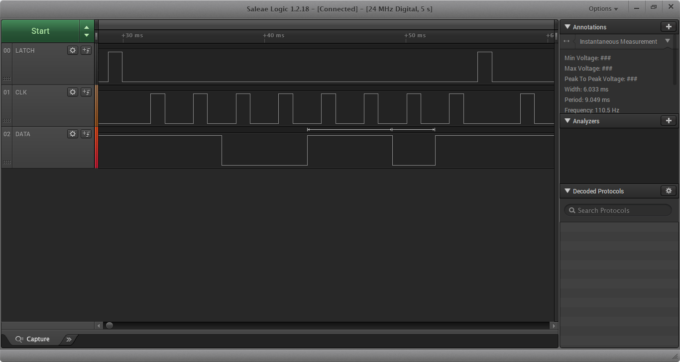

napotkałem niemały przynajmniej dla mnie problem. Chce sterować LEDami za pomocą SCT2167 (http://www.starchips.com.tw/pdf/datasheet/SCT2167V01_02.pdf) oraz Arduino Nano.
Wyszedłem z założenia że steruje się tym podobnie jak hc595 po krótkiej analizie obu datasheet stwierdziłem że nie ma znaczących różnic w sterowaniu (wiem że ten SCT ma open drain)
Poniżej część schematu gdzie jest właśnie SCT2167:
SER jest podłączony do A0 w Arduino
CLK do A1
LATCH do A2
DOUT na razie jest w powietrzu ale będzie dalej podłączony 7-seg (przy nim też mam te SCR2167 i działanie jest dokładnie takie same)
Ledy są podpięte anodą do 12v (tak to są takie na 12V i wgl rezystora nic nie trzeba) i katodą do wyjść LED_xxx w SCT2167.
sam kod programu nie jest ważny moim zdaniem najważniejsze są poprawne przebiegi na odpowiednich sygnałach stąd załączam poniżej zrzut ekranu z analizatora stanów logicznych:
ale jak ktoś by bardzo chciał tutaj jest kod
(przecież nikt magicznej kuli nie posiada ^.^)
https://pastebin.com/d4vfVFi6
słowem komentarza. delay jest tylko po to żeby lepiej było widać to na przebiegach patrzyłem bez nich też i efekt podobny. Przerobiłem również wiele bibliotek do arduino dla hc595 i też głucha cisza
jedyny moment w którym się cokolwiek świeci to załączenie zasilania. Poza tym cisza totalna ... nie mam pojęcia jak sobie z tym poradzić i gdzie tutaj leży problem
