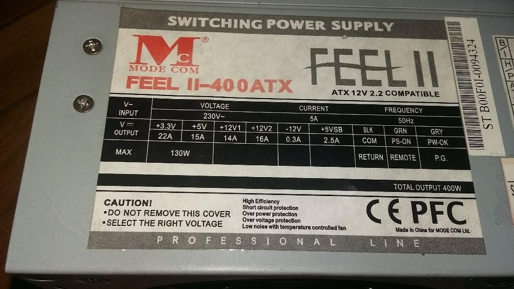

Zasilacz ATX: Jak rozpoznać linię +12V1od lini +12V2?

    Jeśli pomiar omomierzem wykaże zwarcie między liniami +12V, to rozdział prądu związany jest z ilością przewodów (żółtych) w danej gałęzi. Może się zdarzyć, że te gałęzie mają osobne układy prostownicze, ale to jest mało prawdopodobne.
    W tym zasilaczu - nieprawdopodobne. Żółte będą wyprowadzone z jednego punktu.
    [/quote]
    Filipotyk napisał:
    No tak, ale jak rozróżnić która jest mocniejsza?
    Zewrzyj je do "kupy" :D i będzie OK.
