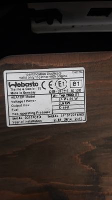

    Podaj 7 ostatnich nr VIN i zamieść zdjęcie tabliczki z pieca.

    kolego stanisławpiotr
    proszę nr vin B670502 a zdjecie za chwile dołącze
