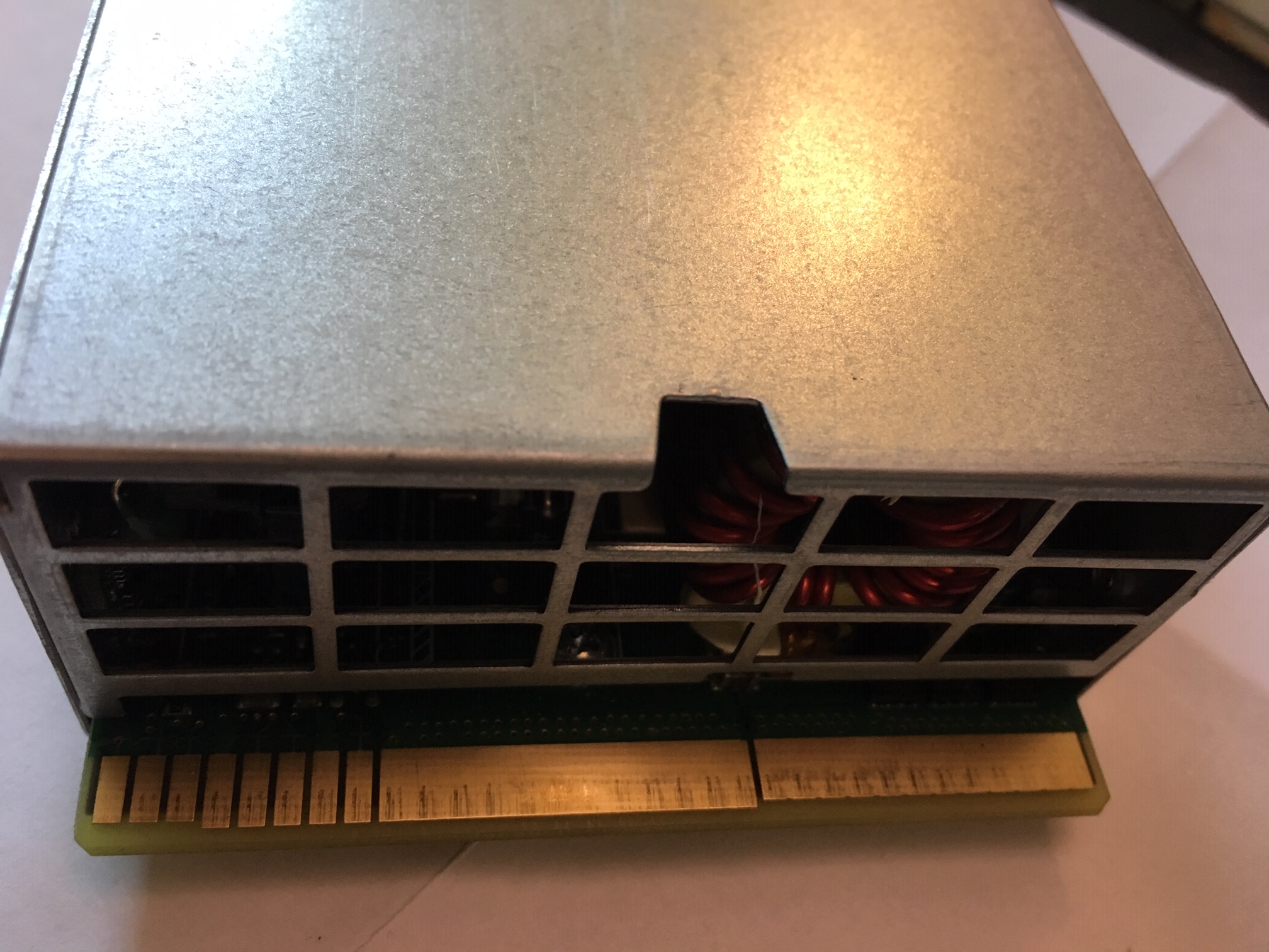

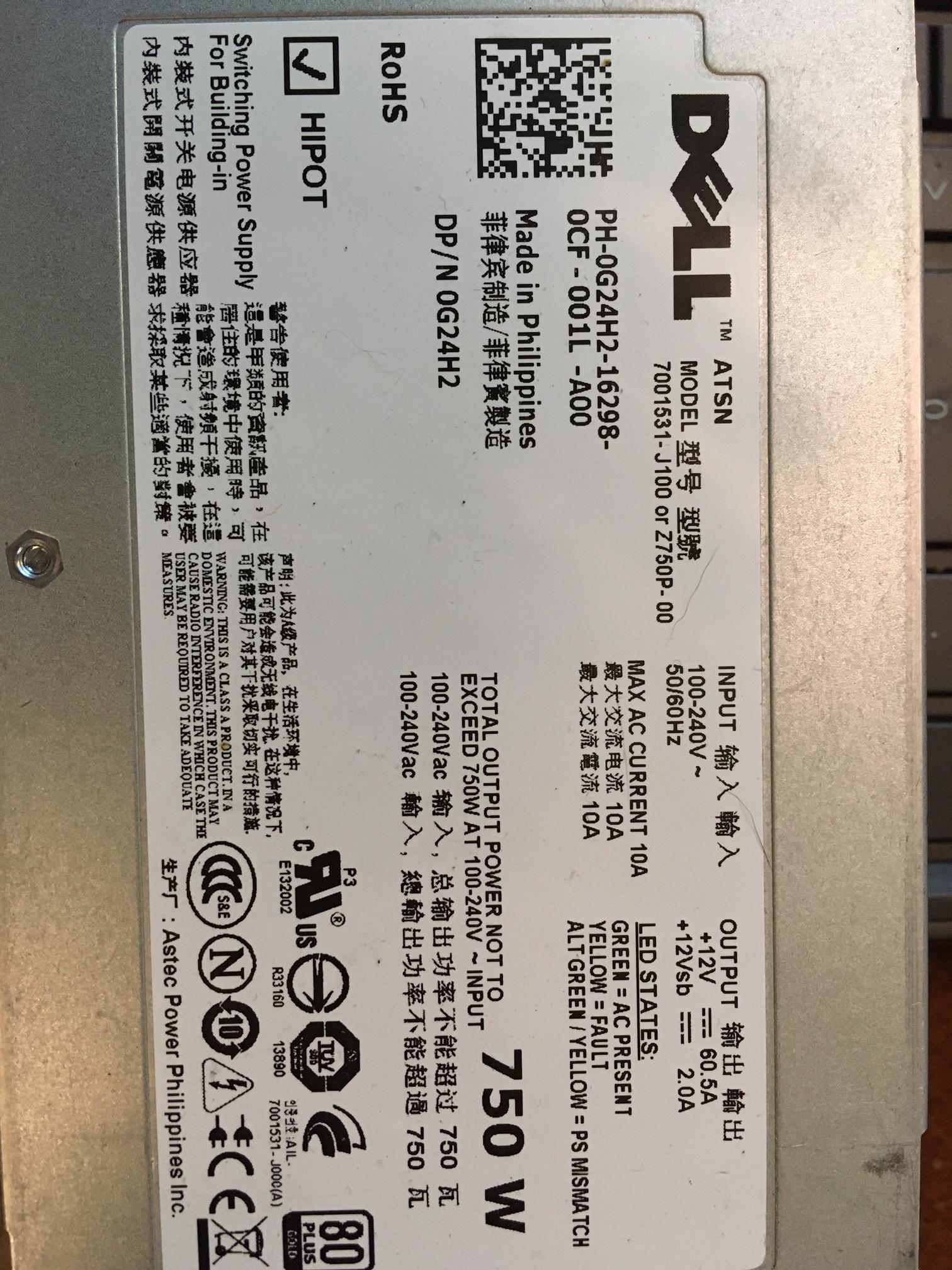

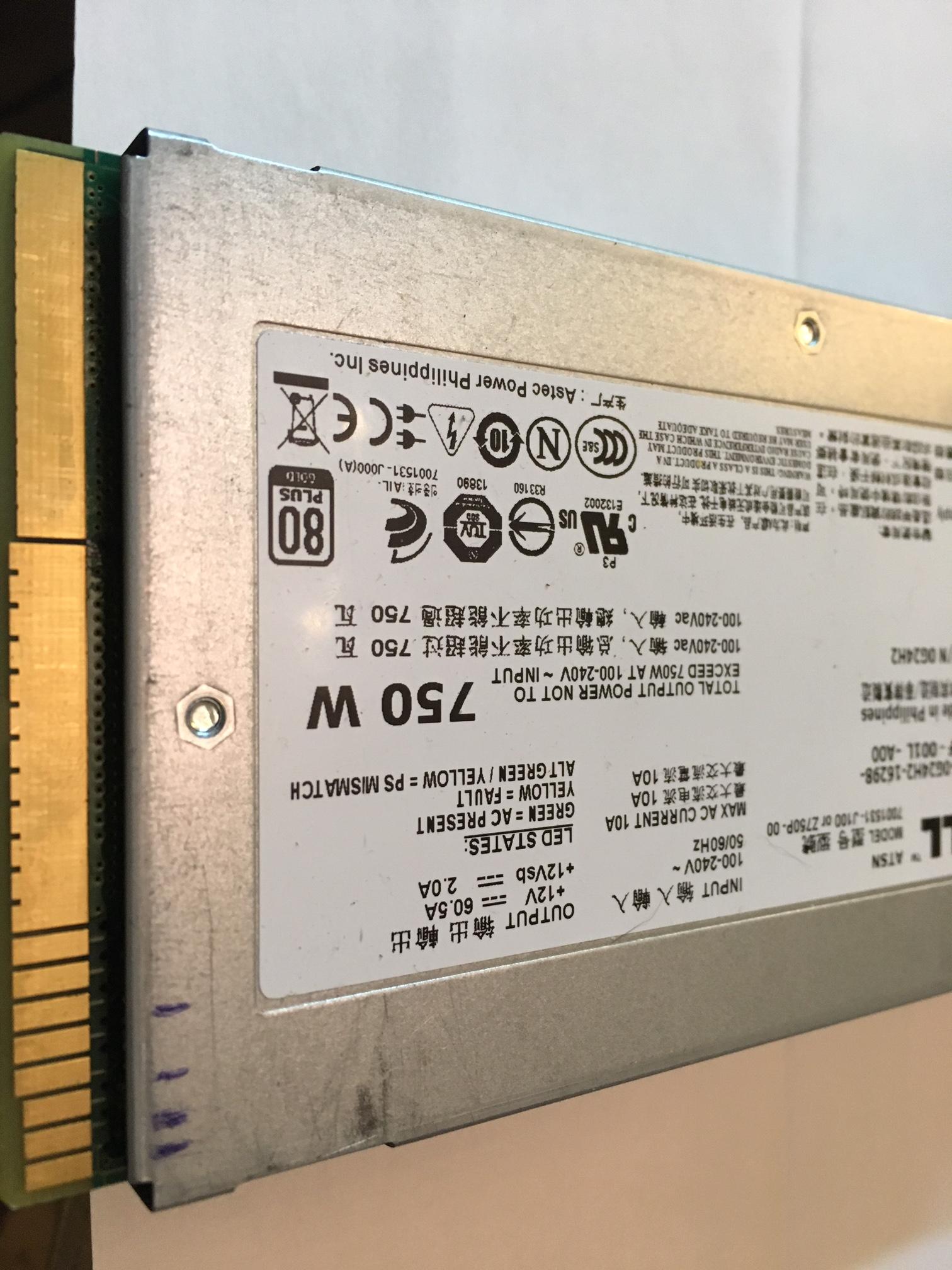

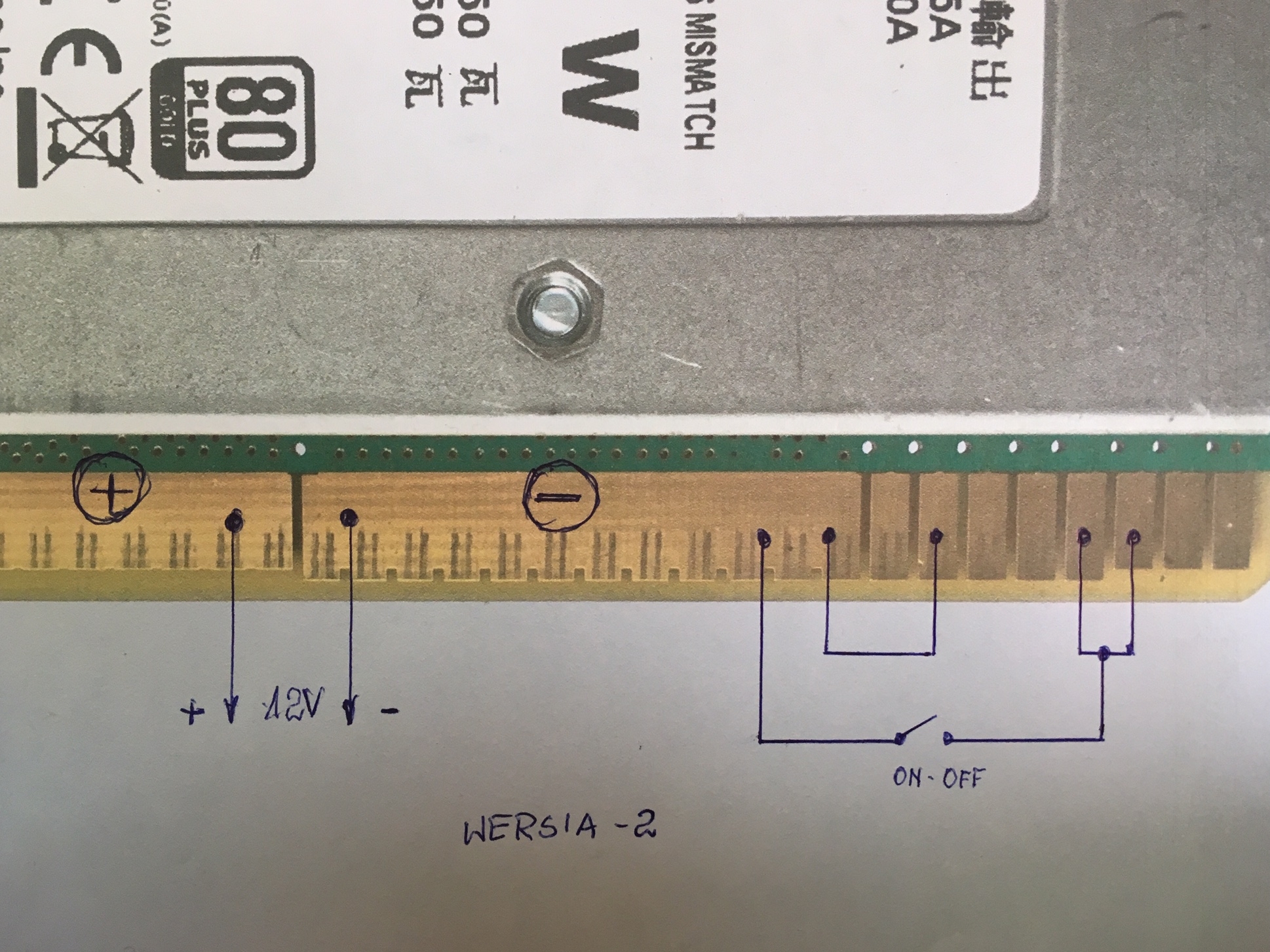

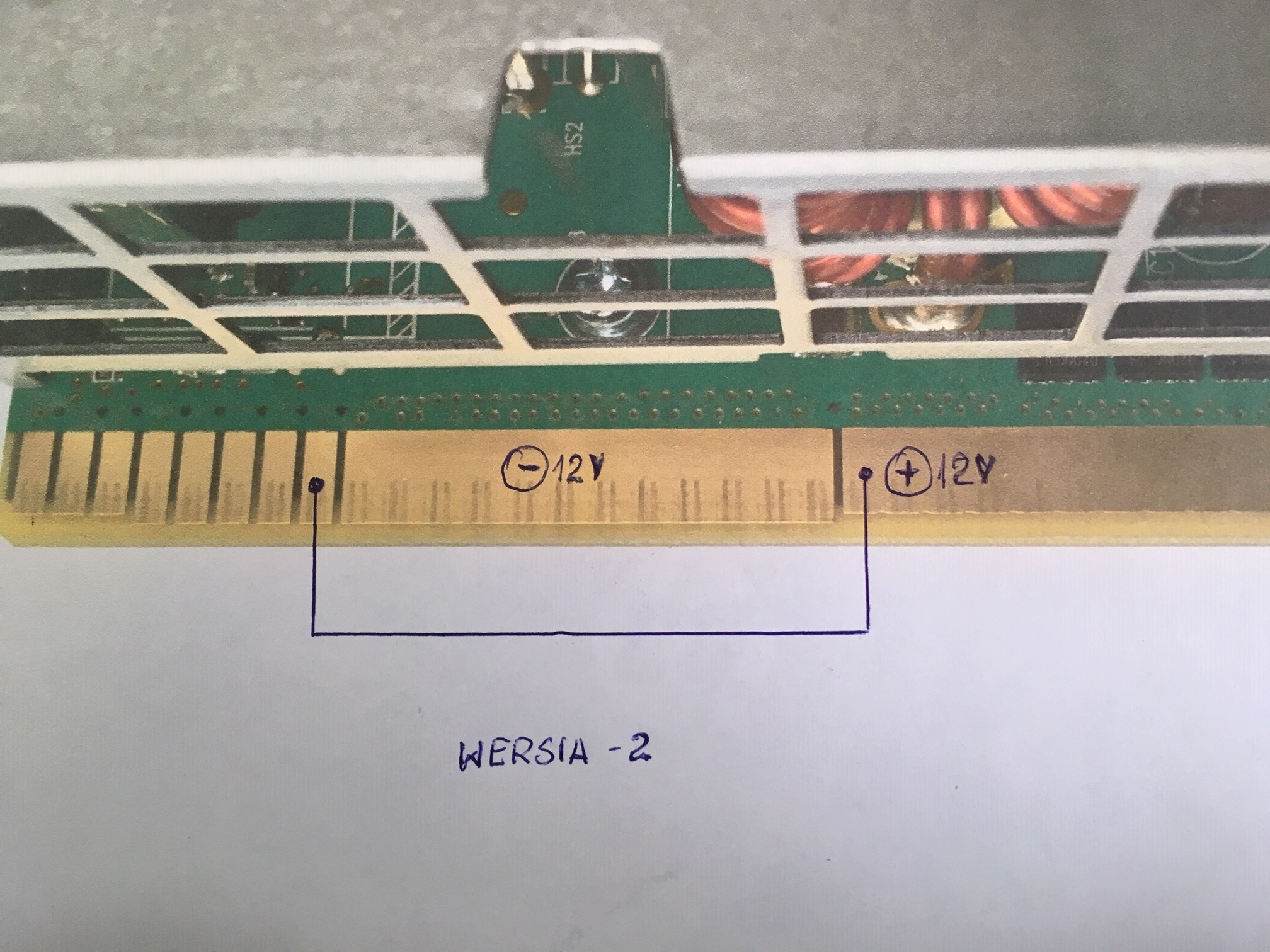

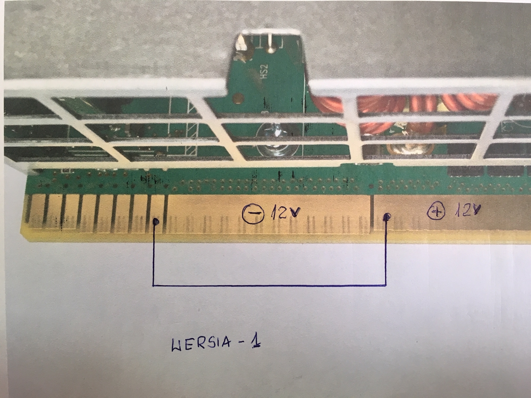

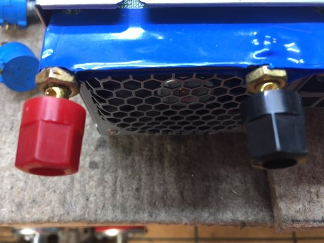

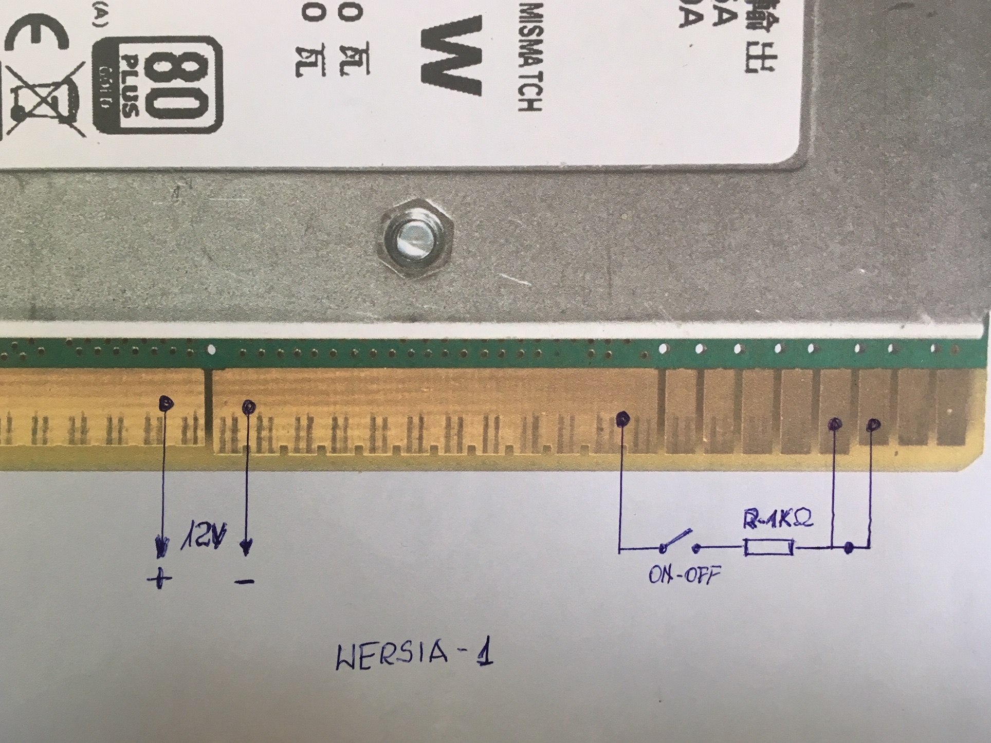

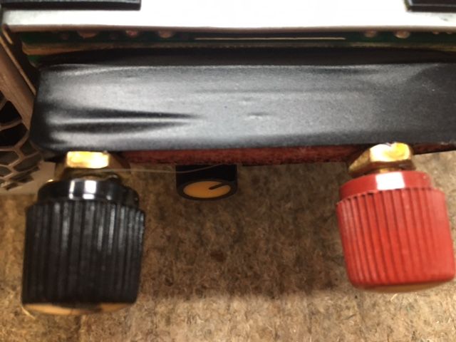

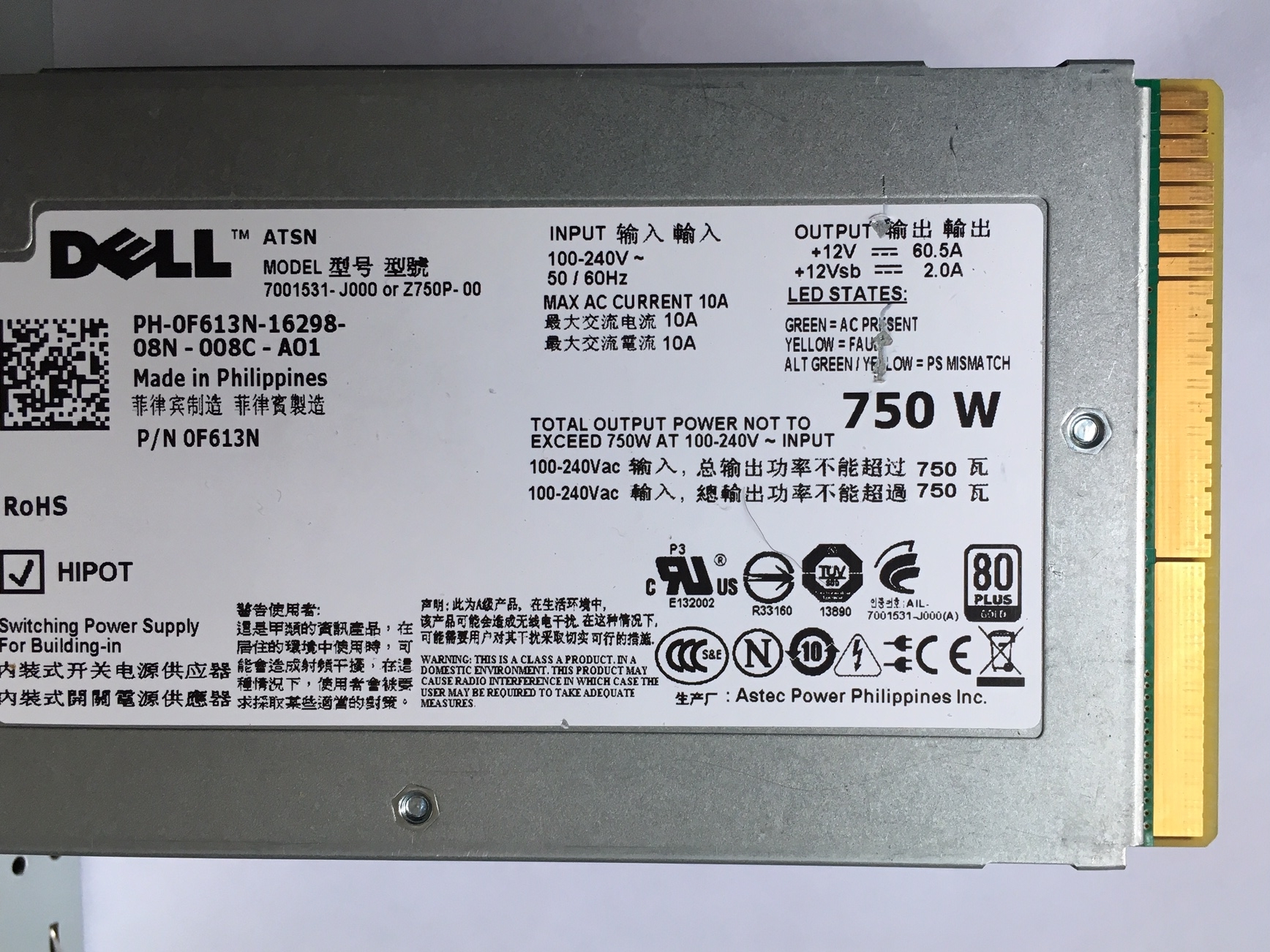

    Witam serdecznie wszystkich, mam ogromną prośbę, czy ktoś może pomóc mi jak uruchomić zasilacz serwerowy DELL, model 7001531-J100, Z750P-00, na stole poza serwerem, z góry bardzo dziękuję.
    • Jak uruchomić zasilacz serwerowy DELL, model 7001531-J100, Z750P-00 IMG_4469.JPG (440.2 KB) Musisz być zalogowany, aby pobrać ten załącznik.
    • Jak uruchomić zasilacz serwerowy DELL, model 7001531-J100, Z750P-00 IMG_4472.JPG (789.28 KB) Musisz być zalogowany, aby pobrać ten załącznik.
    • Jak uruchomić zasilacz serwerowy DELL, model 7001531-J100, Z750P-00 IMG_4471.JPG (287.54 KB) Musisz być zalogowany, aby pobrać ten załącznik.
    • Jak uruchomić zasilacz serwerowy DELL, model 7001531-J100, Z750P-00 Dell-1.jpg (688.15 KB) Musisz być zalogowany, aby pobrać ten załącznik.

    A przy okazji zapytam- czy ktoś ma wiedzę lub nawet doświadczenie- jakie złącze zastosować do przedmiotowego zasilacza aby "nasunąć" na płytkę? Chodzi o to aby nie lutować przewodów bezpośrednio do płyty zasilacza.
    Szukałem w sieci- ale nie udało mi się nic konkretnego znaleźć.
    Z pomiarów mechanicznych wynika:
    - długość całkowita złącza około 84 mm
    - ilość PIN-ów 32
    - raster 2,3 mm
    W zasadzie tyle wiadomo...

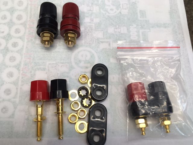

    W załączeniu króćce które ewentualnie można zastosować , Jak uruchomić zasilacz serwerowy DELL, model 7001531-J100, Z750P-00 przylutować poziomo lub te mniejsze przykręcić pionowo
    załącznik Jak uruchomić zasilacz serwerowy DELL, model 7001531-J100, Z750P-00 Jak uruchomić zasilacz serwerowy DELL, model 7001531-J100, Z750P-00
