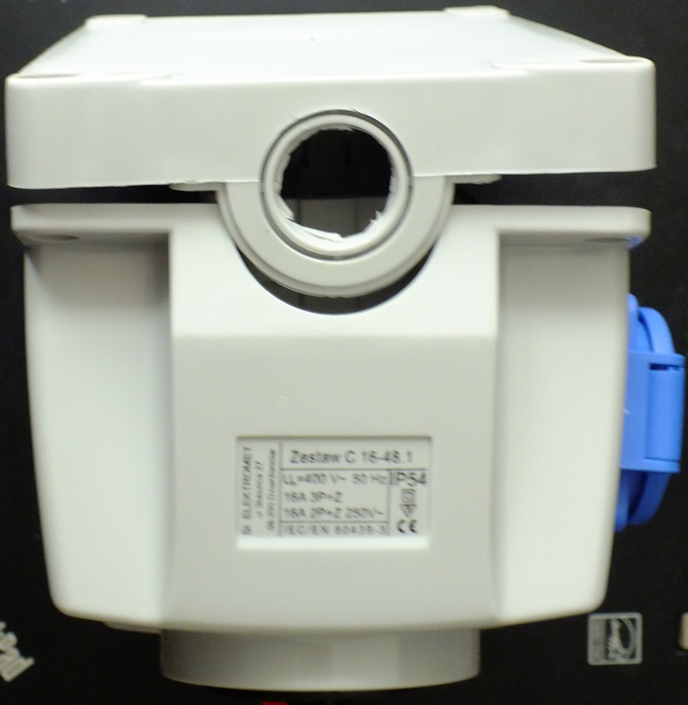

    Nie zawsze w komplecie jest uszczelka, możesz dla pewności uszczelnig gwint silikonem. Otwór w puszce zrób taki by gwint dławika przechodził przez niego bez większych oporów, nie musi być idealny.

    Rozważania o dławikach - a jakie IP jest wymagane? :D

    ICL7660 napisał:
    IP jest wymagane takie, jakie da się uzyskać, czyli IP54. Udało się dopasować otwór tak, że dławik wkręciłem w obudowę.
    Dławnicy nie wkręcasz w obudowę , ona ma wejść a do umocowania jest nakrętka aby połączenie było stabilne. Do otworów pod dławnice stosuje się wiertła stopniowane.
    Przykłady takich wierteł tu: https://www.google.com/search?q=wiert%C5%82o+...gAhUlpYsKHR5dDKgQsAR6BAgFEAE&biw=1366&bih=657
    To też zależy od typu obudowy, niektóre w otworze do montażu dławika mają od razu wbudowany gwint.
    Co nie zmienia faktu że jeżeli sami wykonujemy otwór to nawet jak dławik wchodzi w niego ciasno to należy zamontować nakrętkę.
