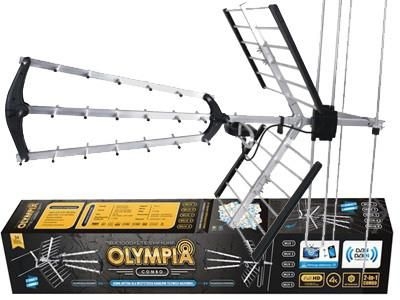

  • #24 17745356
    LeDy
    Posty: 19052
    Pomógł: 1984
    Ocena: 2917
    Polecę ci antenę Jak poprawić odbiór Mux 1? Brak sygnału Mux 3 i 8, antena kierunkowarozgałęźnik Jak poprawić odbiór Mux 1? Brak sygnału Mux 3 i 8, antena kierunkowa
