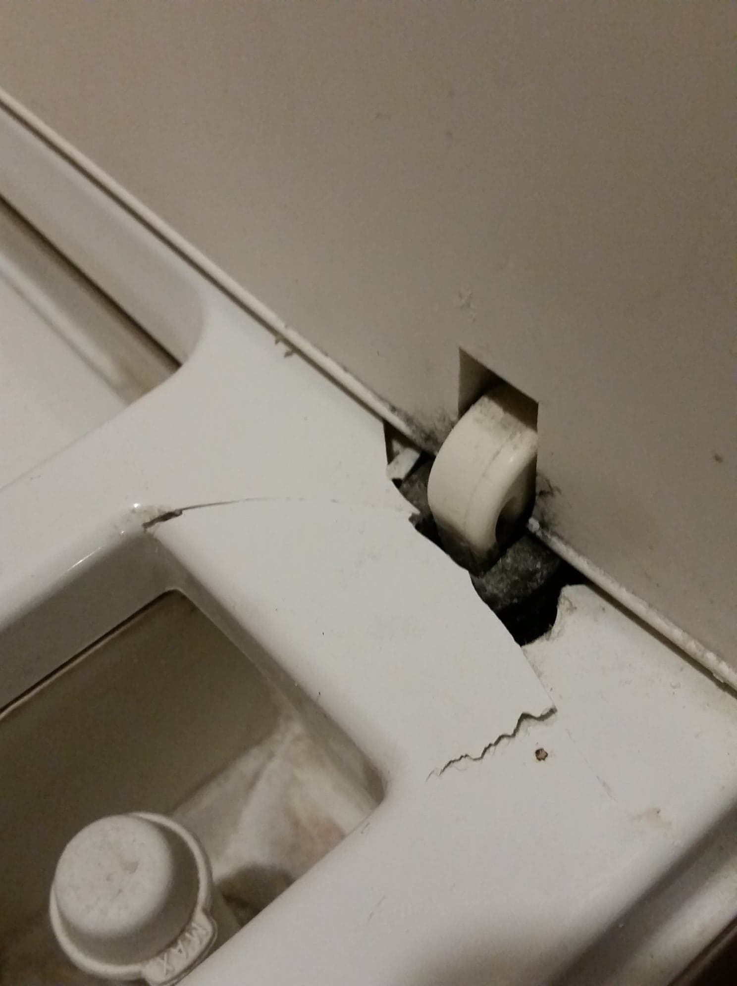

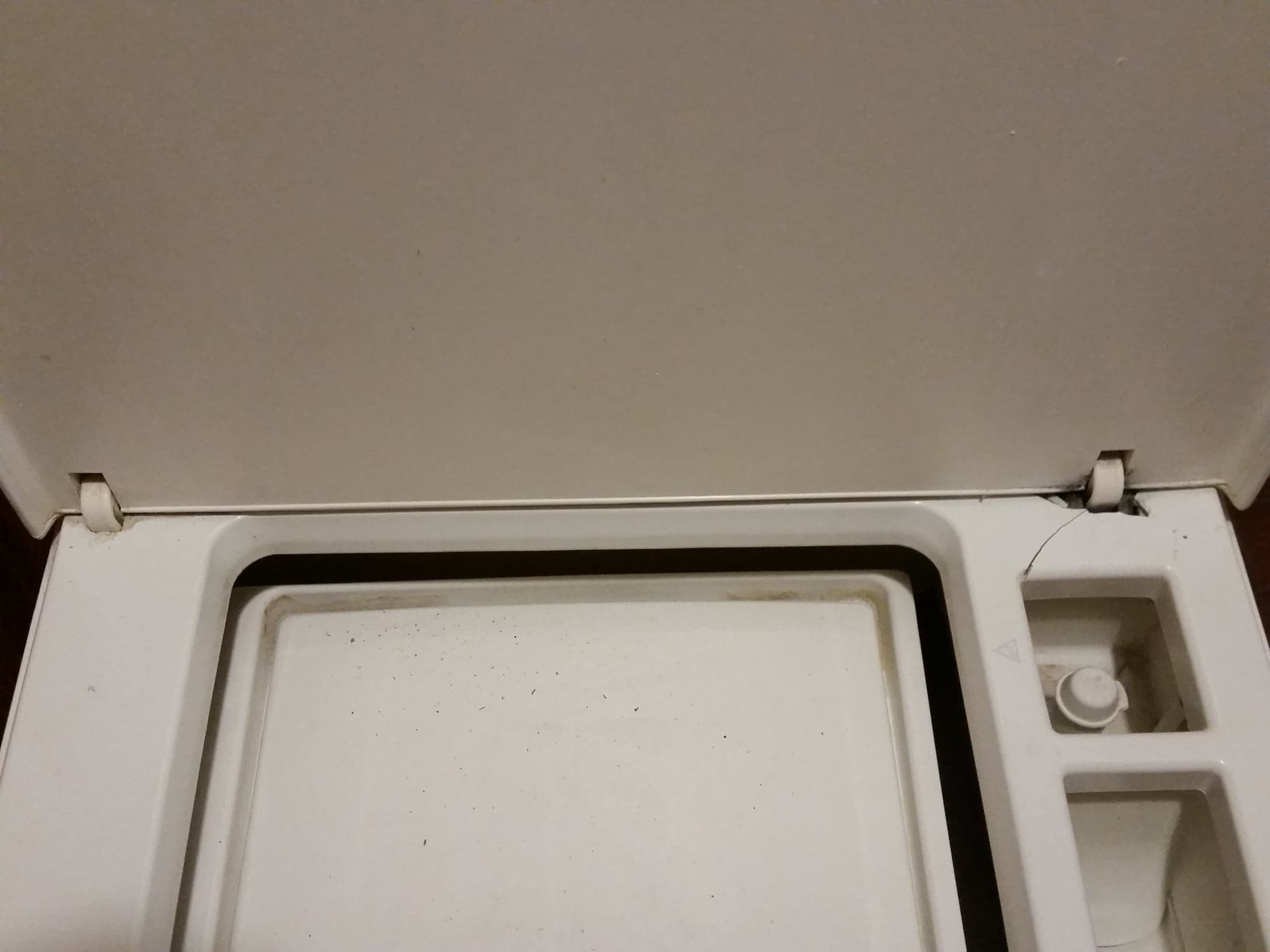

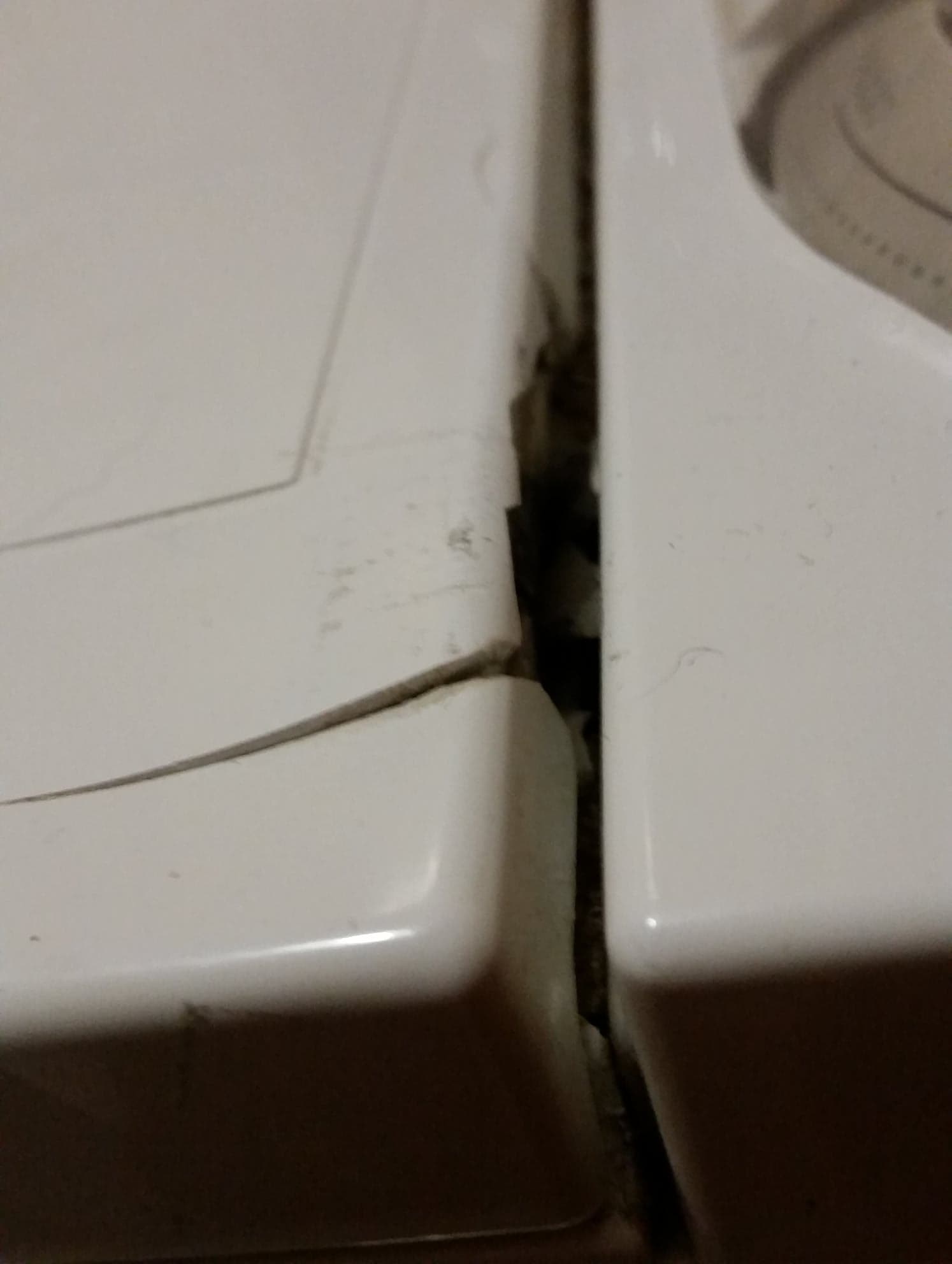

    Witam serdecznie,
    Pralka Ariston AT40T nie uruchamia się i nie reaguje, kiedy podłączam do gniazdka, nie świeci wyświetlacz nie świeci dioda ON/OFF, jakby wcale nie było prądu. Ma również uszkodzony /wyłamany jeden z zawiasów od klapy i chciałam zapytać czy to może być przyczyną, że się nie włącza? I czy w ogóle, warto próbować ją naprawić (o ile można)? Z góry dziękuję za porady!

    Witam, przyczyn może być wiele. Na początek> sprawdzić obwód zasilania pralki tj. kabel zasilający i filtr przeciw zakłóceniowy/ np. omomierzem/. Oczywiście wiąże się to z częściowym rozebraniem pralki.

    Wyłamany zawias od klapy na pewno nie jest tu przyczyną. W najlepszym wypadku naprawa we własnym zakresie będzie kosztować kilkanaście złotych. Trzeba jednak mieć najprostszy multimetr aby stwierdzić przyczynę awarii i ewentualnie lutownicę i trochę umiejętności manualnych.
