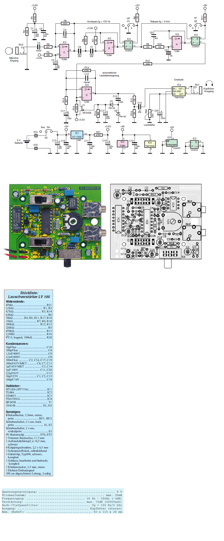

    Potrzebuję informacji na temat zastąpienia dwóch elementów we wzmacniaczu słuchawkowym zasilanym z baterii 9V. Niestety nie mogę ich dostać w żadnym sklepie. Są to następujące elementy:
    - Regulator napięcia HT01036 (Holtek)
    - TDA 7052A (dostępny tylko w obudowie smd)
    Zastosowanie elenentów zastepczych wzmacniacza z baterii 9V

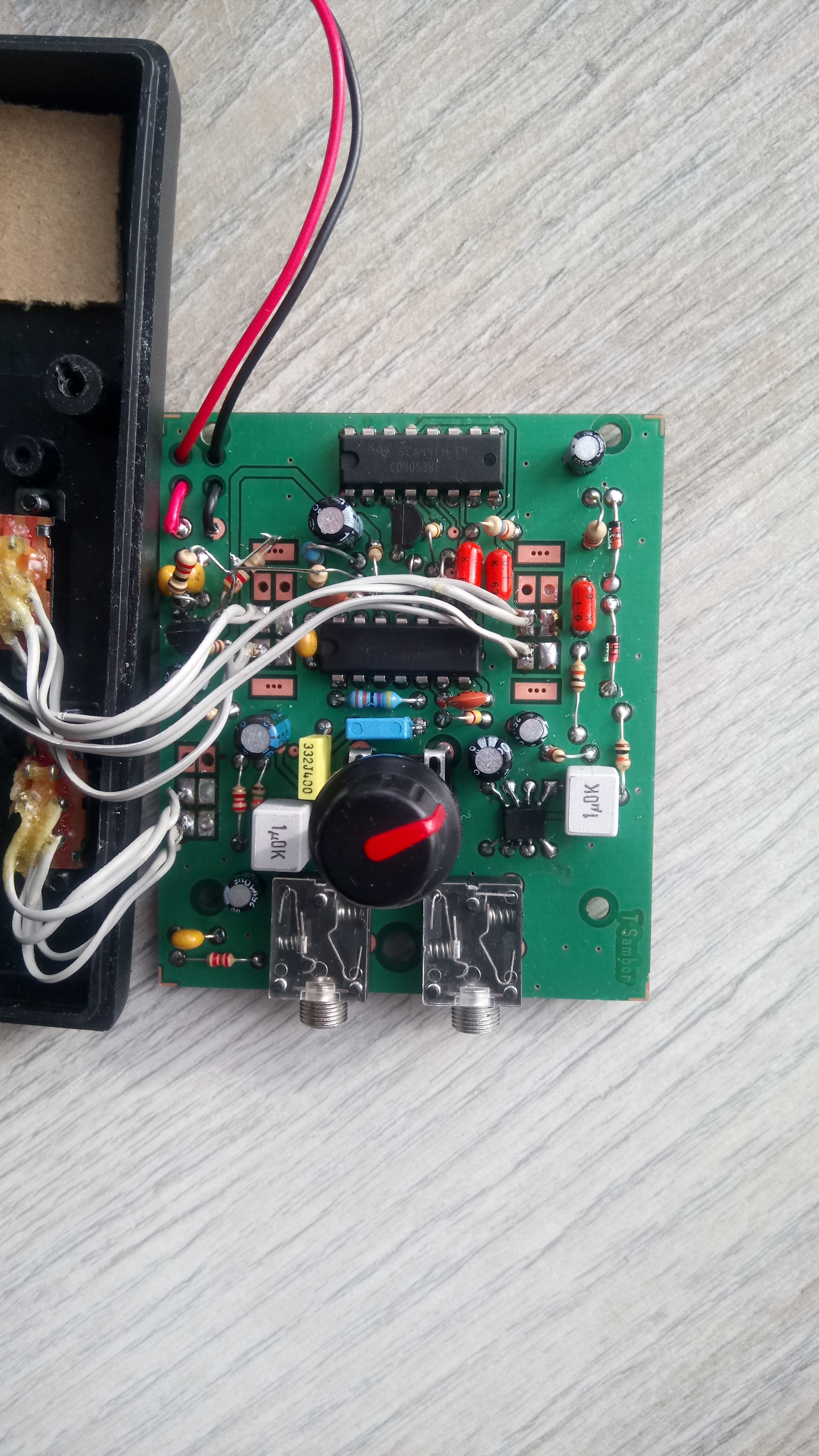

    Dzięki za podpowiedź z TDA7052A, szukałem na różnych stronach, ale w większości trzeba posiadać firmę żeby zamówić pojedynczy element. Z przejściówką na THT będę pamiętać na przyszłość.
    Z dopasowaniem nóżek sobie poradzę, natomiast LM78L33 z tego co widzę jest dostępny tylko na zagranicznych stronach :(
    Mam już cały układ złożony zmontowany... Zastosowanie elenentów zastepczych wzmacniacza z baterii 9V

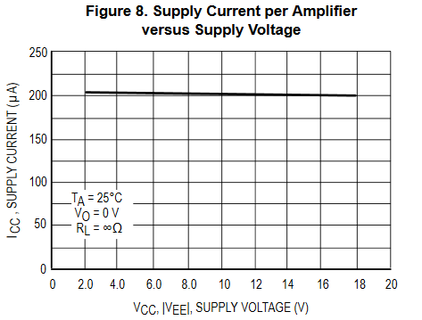

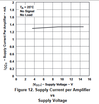

    Pójdę za Twoją sugestią zmiany TL084:
    na TL064
    Nie jestem na tyle dobry, aby ulepszyć ten układ, więc staram się uzyskać wartości zbliżone do nominalnych.

    Zakładając, że maksymalny pobór prądu wynosi 25 mA to:
    - stosując MCP1702 pobór prądu ulega redukcji o ok 4,5 mA ( nie stosując L78L33 )
    - wymieniając TL084 na TL064 pobór prądu ulega redukcji o kolejne ok 5 mA
    Sumarycznie zmniejsza się pobór całkowity o ok 9,5 mA.
    25 mA - 9,5 mA = ok 16,5 mA
    Wydłuża się w ten sposób czas pracy baterii zgadza się ?
