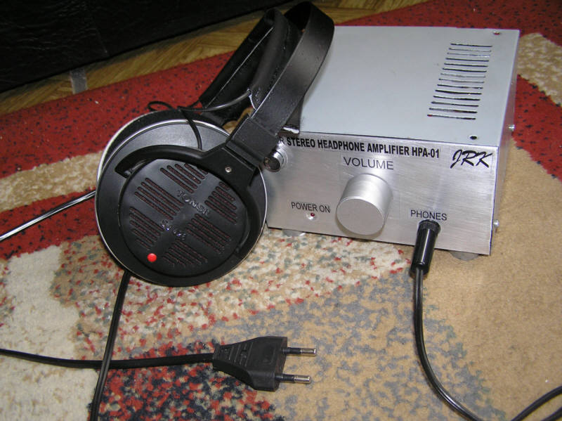

Jaro89 27 Cze 2006 21:30 7079 23
✨ Dyskusja dotyczy konstrukcji prostego wzmacniacza słuchawkowego opartego na wzmacniaczu operacyjnym TL072 oraz tranzystorach BD139 i BD140, zasilanego niestabilizowanym napięciem +/-11 V z transformatora. Autor zastosował potencjometr liniowy Telpod 2x47kA z usuniętą grzechotką dla płynniejszej regulacji głośności. Obudowa wykonana jest z przezroczystej pleksy, aluminium oraz elementów zasilacza komputerowego Codegen. Wątpliwości pojawiły się wokół braku stabilizatora napięcia, niskiego napięcia zasilania oraz zastosowania dwóch bezpieczników po stronie wtórnej transformatora. Dyskutowano o możliwości eliminacji przydźwięku dzięki odpowiedniemu prowadzeniu masy i ekranowaniu radiatora. Poruszono temat wymiany TL072 na lepszy układ, np. NE5532, oraz alternatywnych tranzystorów końcowych, w tym propozycji tranzystorów MOSFET IRF640 do wzmacniaczy klasy A. Wskazano na zalety i wady kondensatorów na wyjściu w innych konstrukcjach (np. AVT 3xMOS-FET) oraz kwestie mechanicznej stabilności i wielkości obudowy. Poruszono także temat przełączania wyjścia słuchawkowego z wyłączaniem głośników głównych za pomocą złączy rozłączanych lub przełączników. W dyskusji pojawiły się uwagi dotyczące jakości użytych kabli sygnałowych oraz ergonomii słuchawek Tonsila SD426, które nie powodują dyskomfortu mimo mocnego przylegania. Ogólnie konstrukcja została oceniona pozytywnie, z sugestiami na przyszłość dotyczącymi poprawy elementów aktywnych i obudowy.
