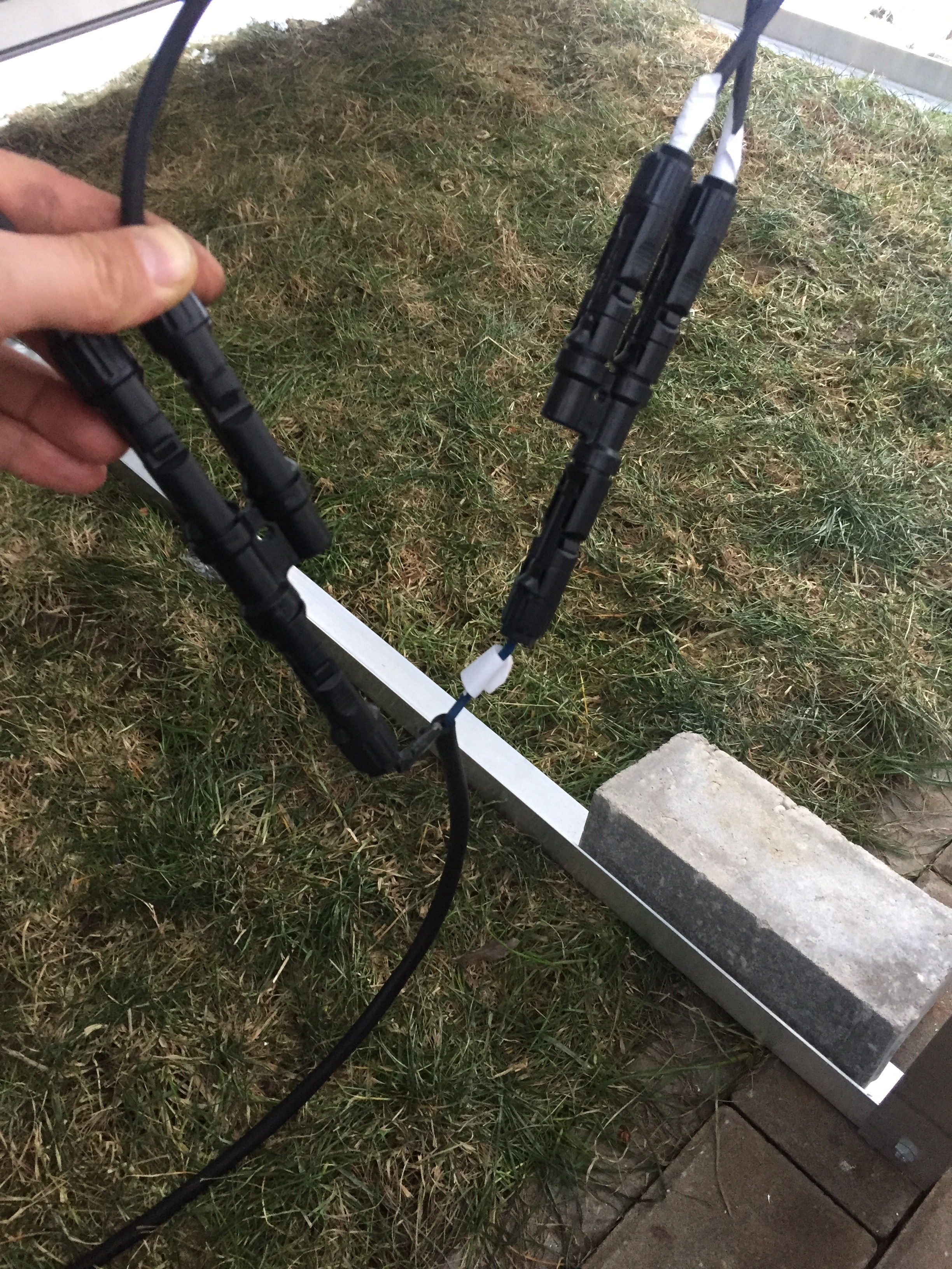

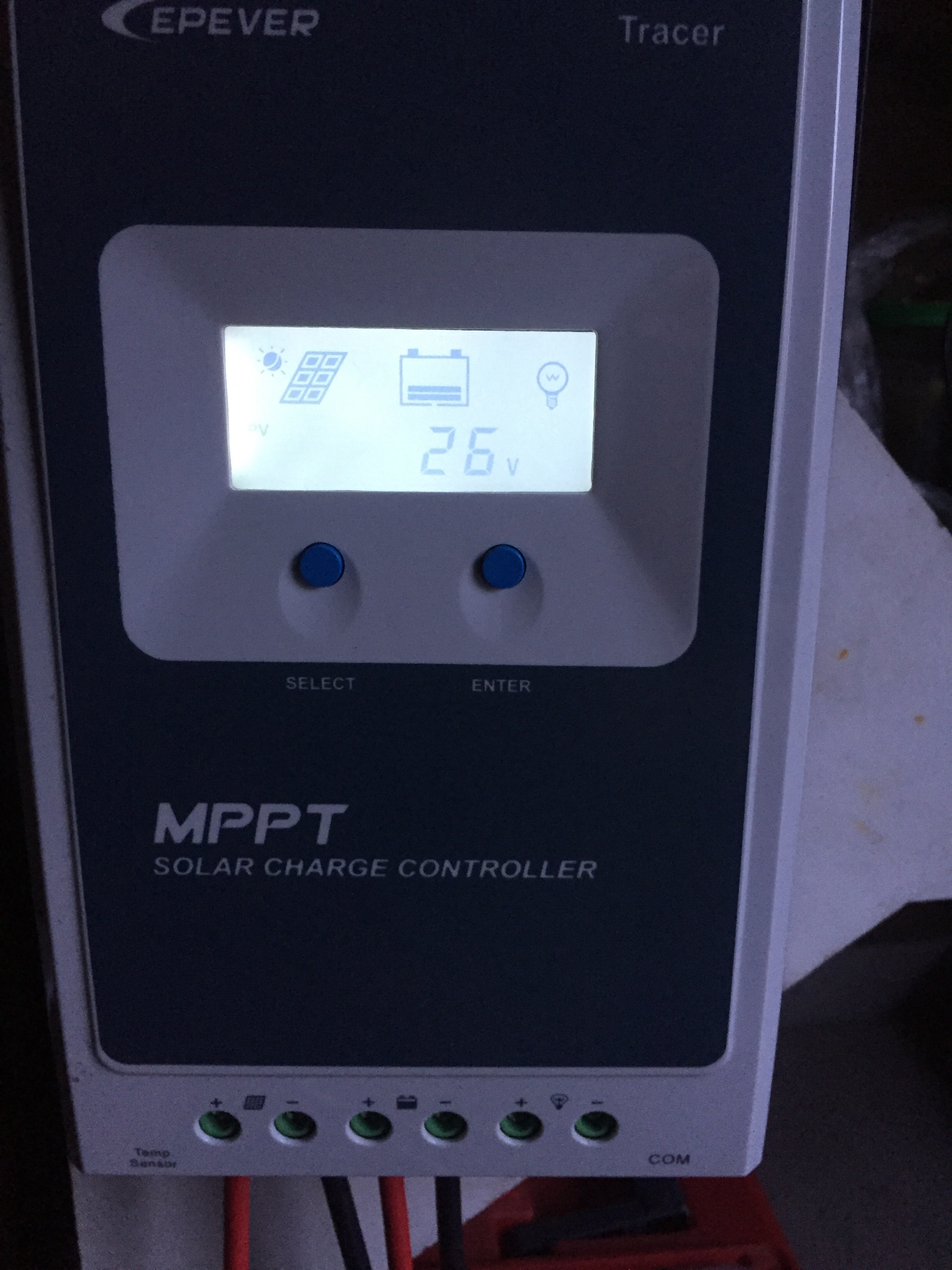

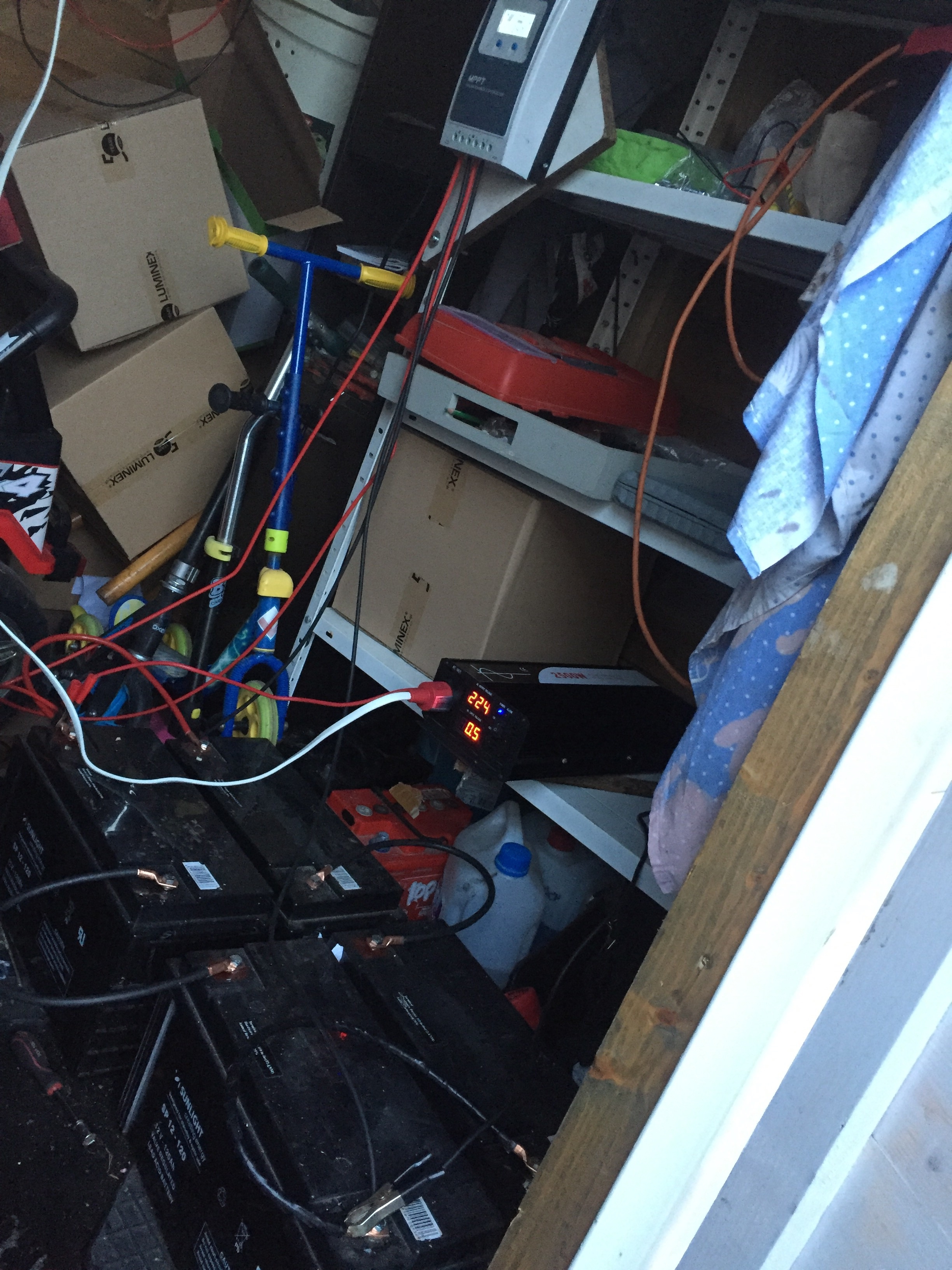

    Ładowanie na regulatorze MPPT Epever jest 26 V,09A ,to tak ma być ????
    nie powinno być czasami 104 jeśli każdy z nich daje po 26 W,regulator pokazuje 0,9A
    #2 17747239
    Michal_WWL
    Posty: 799
    Pomógł: 76
    Ocena: 283
    Waty [W] czy wolty [V]? Przyłaczeniu równoległym napięcie się nie zmienia, rośnie prąd. Przy szeregowym zwiększamy napięcie mając prąd na niskim poziomie.
  • #3 17747258
    Kabza1
    Poziom 4  
    Posty: 44
    Ocena: 16
    Sorrki 26v,czyli wszystko jest Ok ,bo widzę ze nic się nie ładują akumulatory 0,9 A to chyba za mało

    Podłączyłeś bezpośrednio wszystkie 4 równolegle czy przez jakieś diody
  • #5 17747309
    Kabza1
    Poziom 4  
    Posty: 44
    Ocena: 16

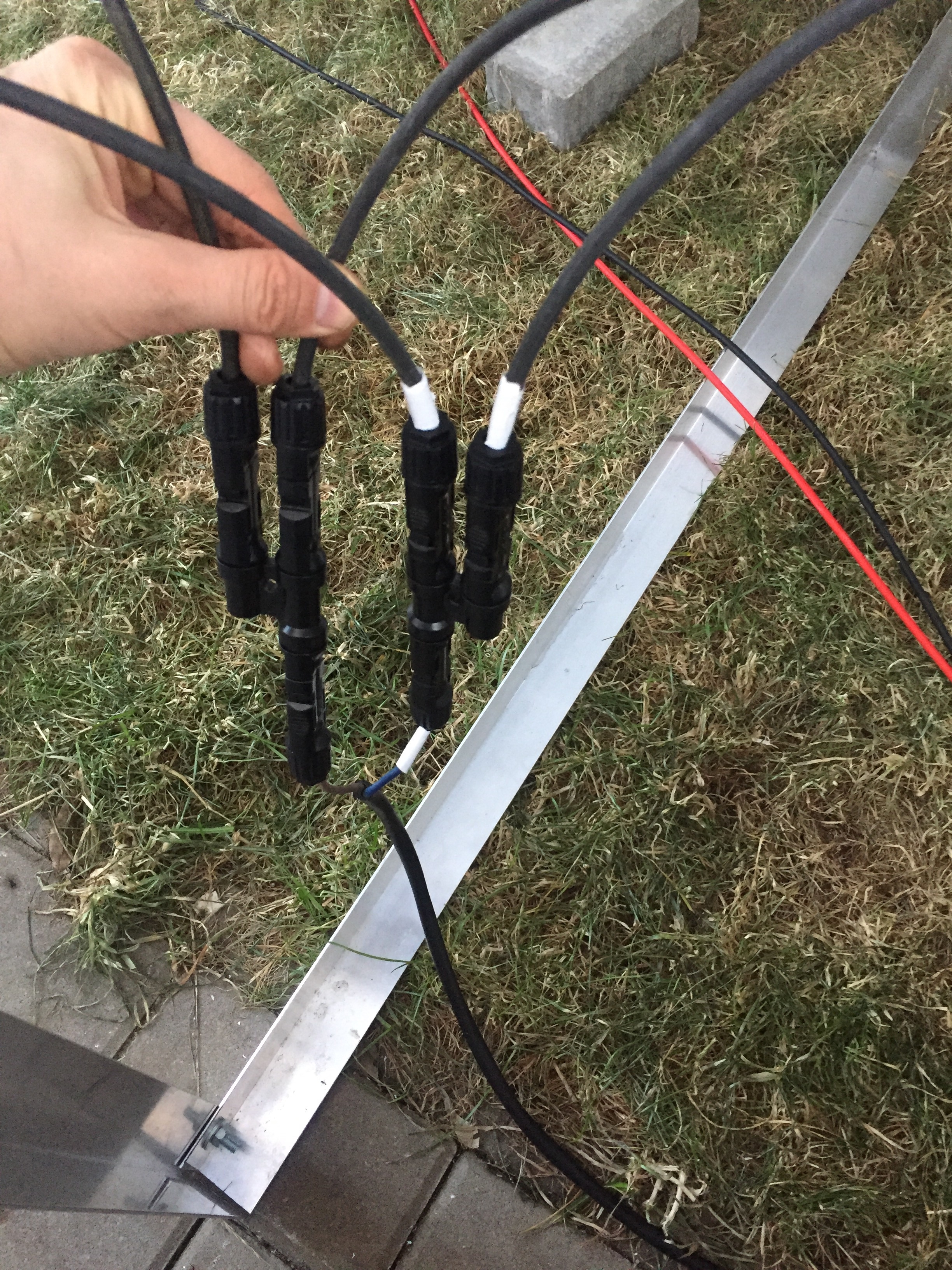

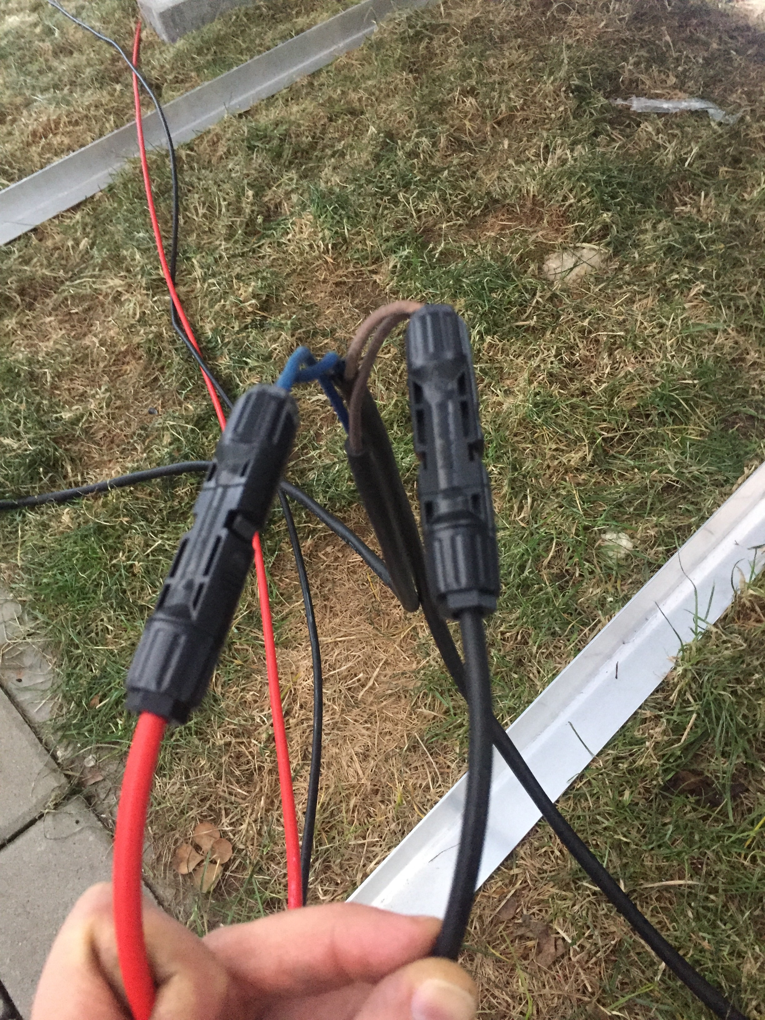

    Tak podłączyłem 4 panele w taki sposób ,++ i - - złączone razem i to samo z droga strona i później złapałem je razem czyli te ++ ++ i- - - - razem i do regulatora MPPt panele solarne - Podłączyłem 4 panele rownolegle panele solarne - Podłączyłem 4 panele rownolegle panele solarne - Podłączyłem 4 panele rownolegle
    I wyszedłem na czerwony i czarny przewód do regulatora napięcia

    Polecam zastosować diody na +, w kierunku przewodzenia. Zapobiegnie to przepływowi prądów wyrównawczych pomiędzy panelami.

    Wygląda na łączenie prawidłowe, te kabelki odchodzące trochę g-ne i jaka odegłość do regulatora, a słoneccko było bo jak było to coś nie tak

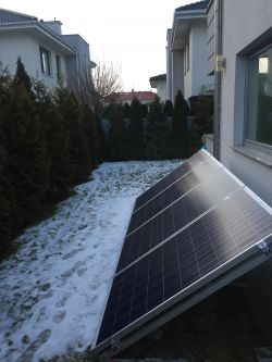

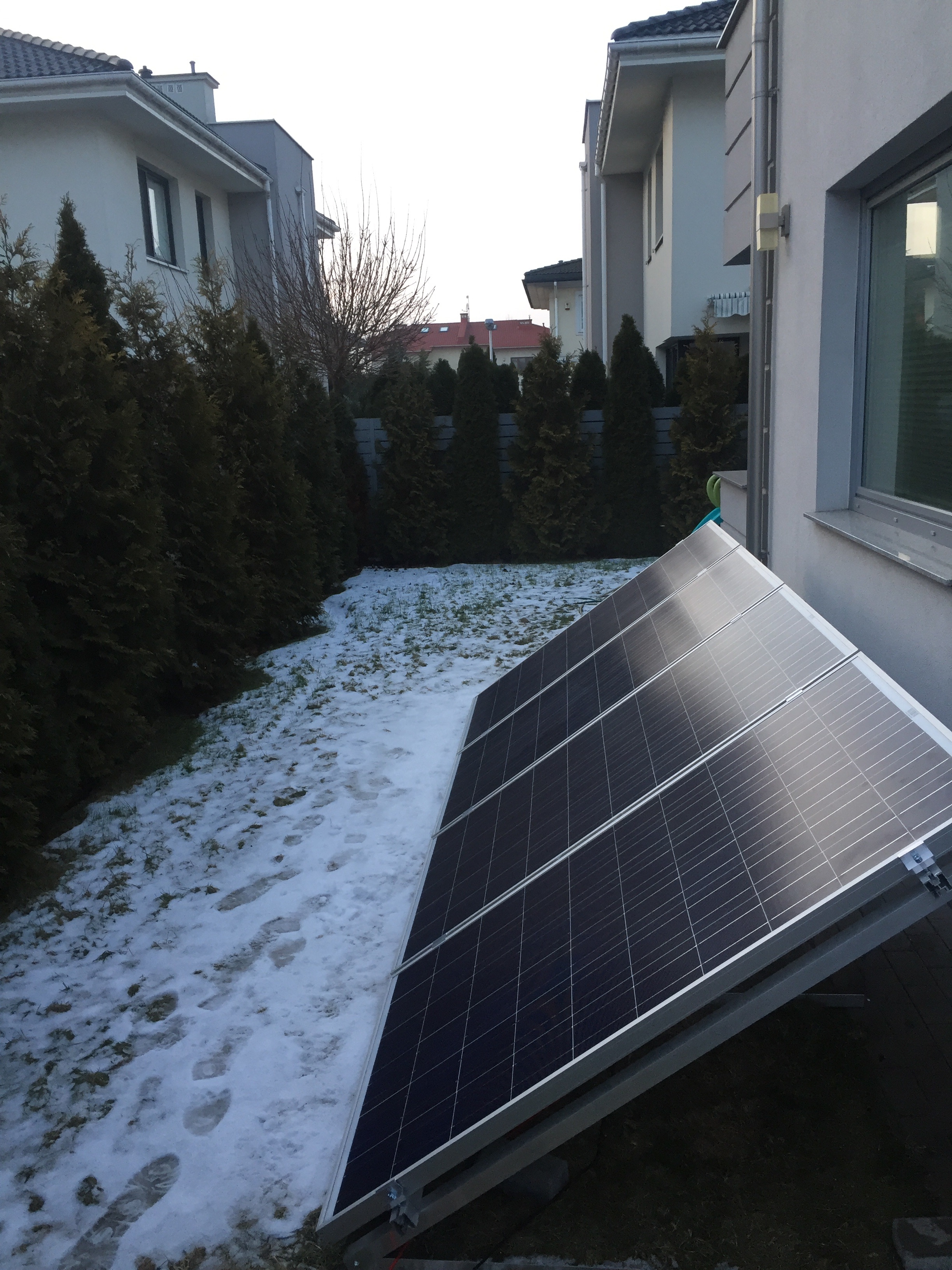

    Panele są koło domu w cieniu, bo wszystko na razie robię na ziemi ,żeby było na gotowi i wyjazd panele robią na działkę ,gdzie nie ma prądu panele solarne - Podłączyłem 4 panele rownolegle panele solarne - Podłączyłem 4 panele rownolegle panele solarne - Podłączyłem 4 panele rownolegle panele solarne - Podłączyłem 4 panele rownolegle

    Jeżeli są w cieniu to 0,9 A to i tak dużo. ;)

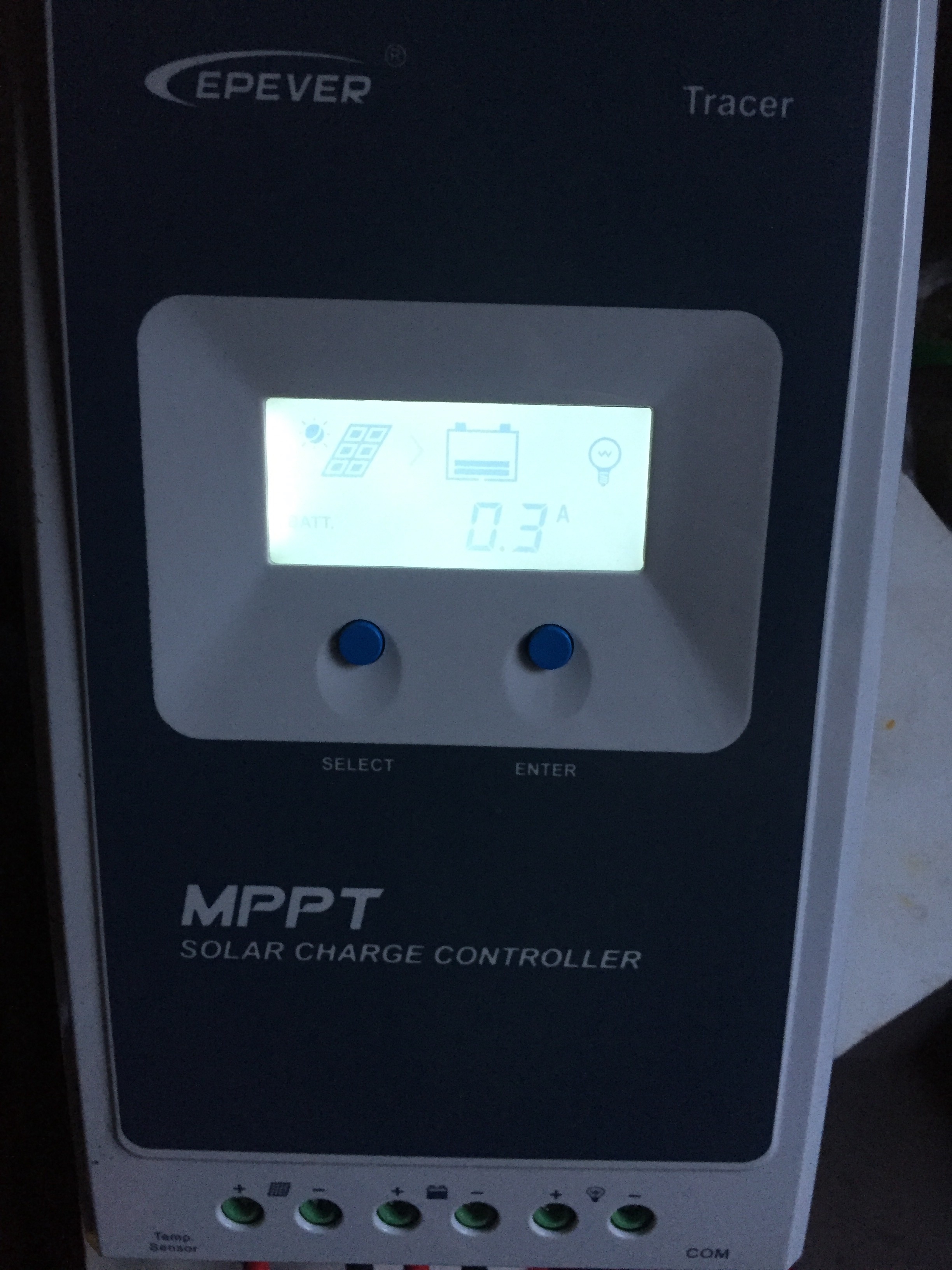

    To nie powinienem mieć 4x03 A a,regulator pokazuje tylko 0,3 A tak jak by czytał jeden panel

    Podłącz każdy osobno i zobacz co będzie na regulatorze. Poza tym powinny być diody zabezpieczające przed prądami wyrównawczymi, tak jak to było wspomniane.

    Na wyjściu każdego z paneli, na przewodzie plusowym. Kierunek przewodzenia (od panelu do regulatora).
    #18 17747694
    theo33
    Posty: 849
    Pomógł: 78
    Ocena: 321
    Jak tyle było gdy panele w cieniu to pewnie tyle dawały albo na tych przewodzikach takie straty, diody to zabezpieczenie i mocy nie zwiększą, te przewody do regulatora koniecznie o większym przekroju, z takiego jednego panela prąd będzie ok. 8 - 9A x 4 to razem może dojść nawet do 40A, przekrój tak min. 6 - 10mm2 w zależności też od długości.
