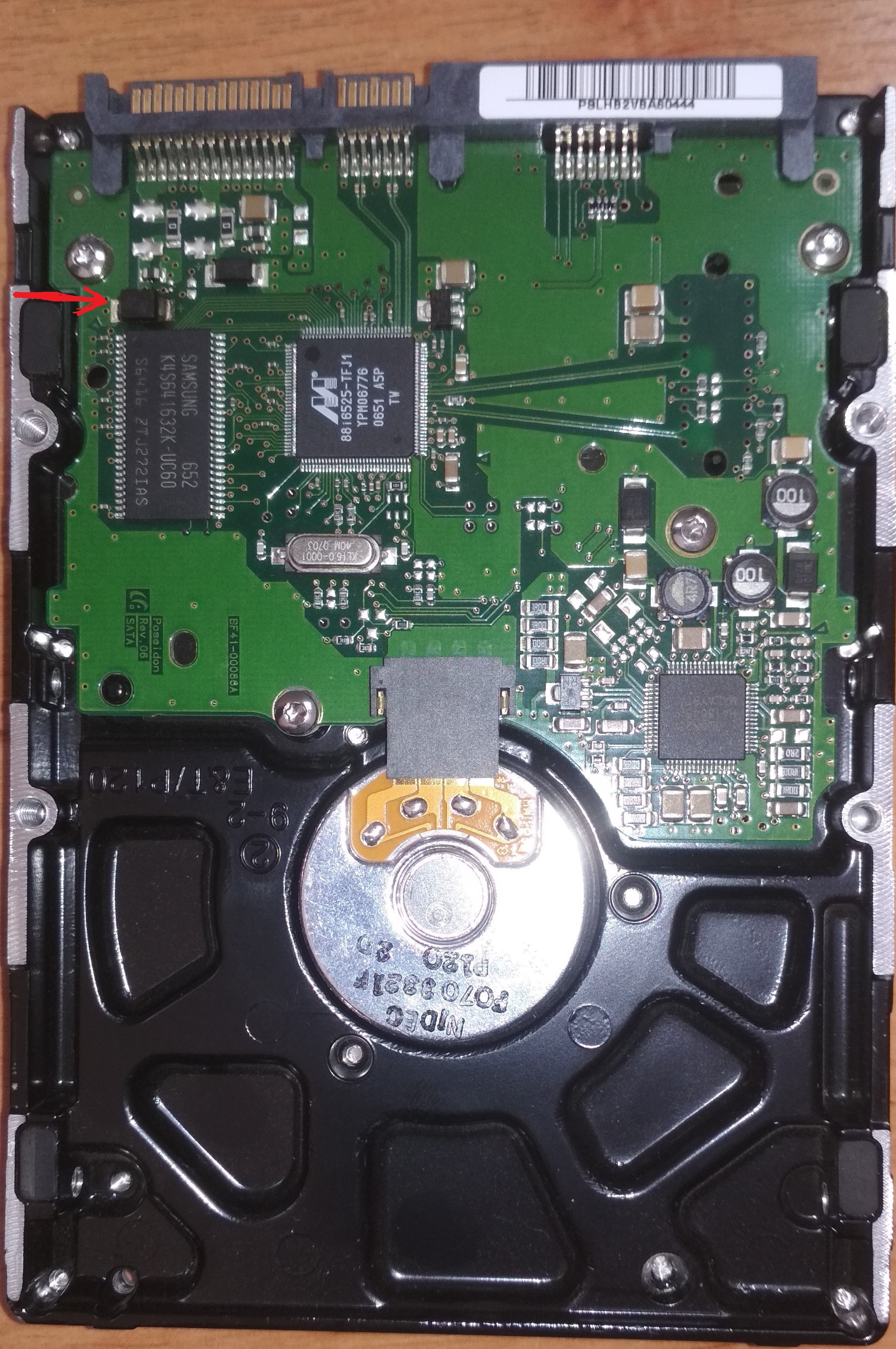

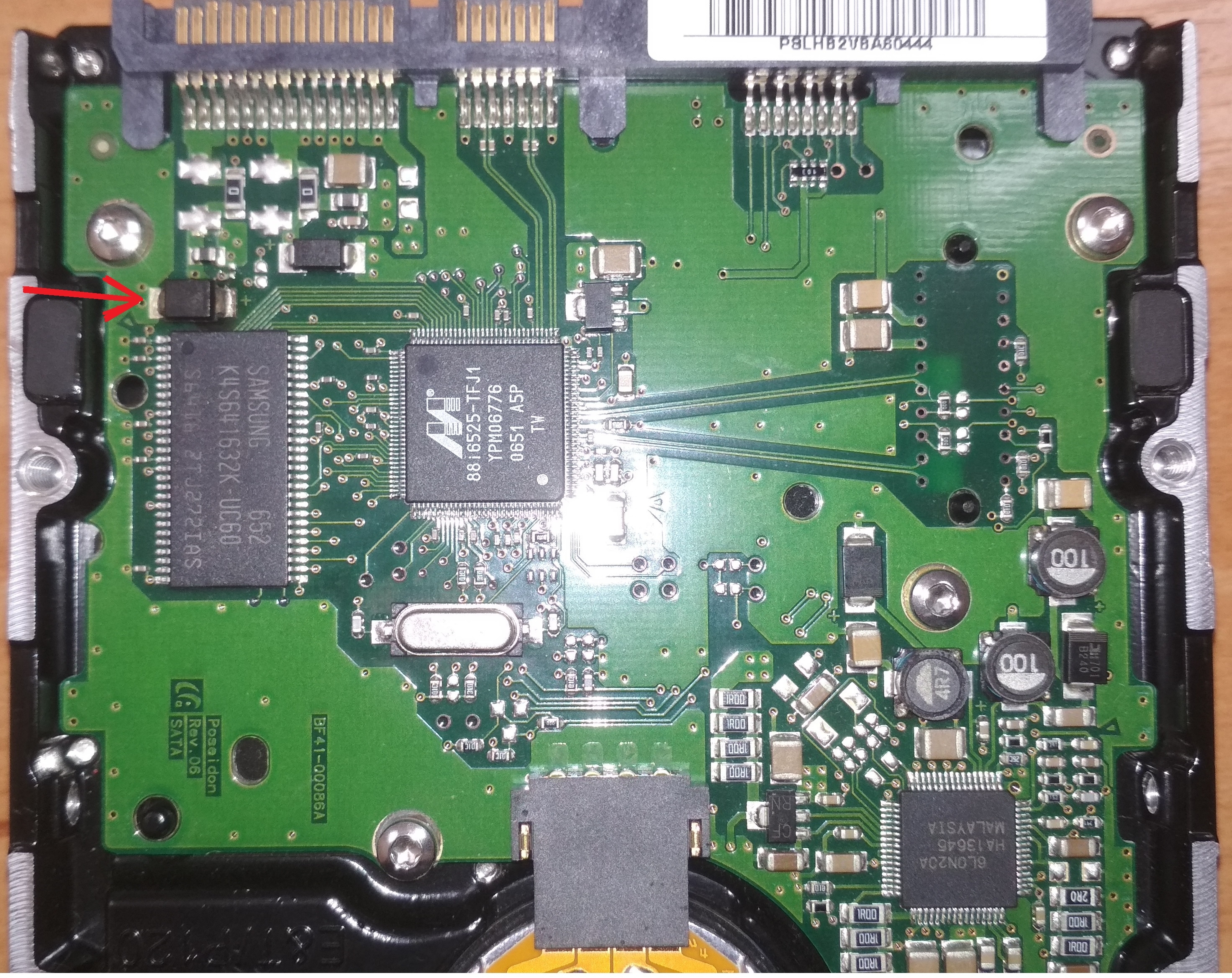

    Witam. Dysk twardy Samsung SP2504C podłączyłem do wadliwej kieszeni (Sata-USB). Z płytki dysku poleciał dym, więc go natychmiast (max 5 sekund) odłączyłem. Po podłączeniu do komputera stacjonarnego efekt jest taki, że komputer nie chce się włączyć. Po odłączeniu tego dysku startuje normalnie. Zauważyłem, że dym poszedł z elementu umieszczonego na płytce blisko złącza zasilania. Wnioskuję, że ten element się spalił. Chciałbym to naprawić. Jak to zrobić? Czy można go dokupić i wymienić? Na co zwrócić uwagę? Czy mogło się coś jeszcze poza tym spalić? Dysk przed tym zdarzeniem był 100 % sprawny - przeze mnie osobiście sprawdzany.
    Na zdjęciach czerwona strzałka wskazuje spalony element.

    To nie jest tranzystor.

    Sugeruję sprawdzić transile i bezpieczniki - oporniki 0.

    Masz multimetr? Umiesz się nim posługiwać?
    Jeżeli rezystory zerowe (te o oznaczeniu 0 przy złączu zasilania) będą sprawne, to trzeba wylutować transila, umiesz to zrobić?
    Jeżeli na jedno z powyższych odpowiedziałeś "nie", to oddaj to komuś kto się na tym zna.

    Mam multimetr. Umiem się nim posługiwać. Poradzę sobie z wylutowaniem transila. Tylko gdzie mam go kupić? Oznaczenie na nim jest widoczne - można odczytać.

    Sprawdź dla jakiej linii zabezpiecza uszkodzony transil, czy jest to +12 czy +5, i wylutuj odpowiedni z innego dysku. Tak będzie najszybciej.
    Ogólnie dysk powinien uruchomić się bez niego jeżeli nie ma innych uszkodzeń na PCB.

    Wylutowałem spalony transil +12 V. Dysk działa - ma tylko 2 badsectory. Teraz pozostaje kupić nowy transil i wlutować go.
    Dziękuję za pomoc.
