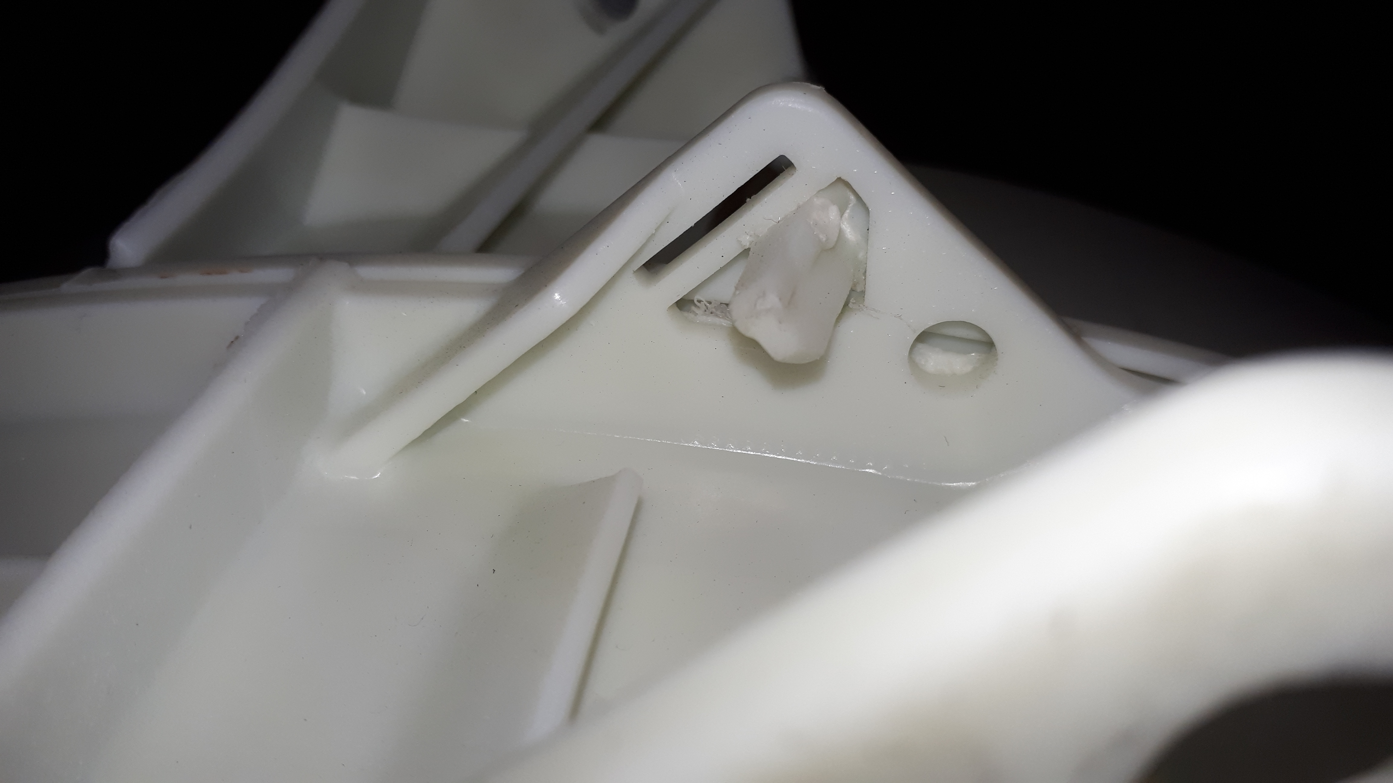

    Jeden amortyzator 100 zł trochę drogo, postanowiłem się więc upewnić czy to amortyzatory gdyż facet w serwisie twierdzi że jest sprawny (oglądał go na żywo). Dziś jeszcze zdjąłem kołnierz zakręciłem bębnem i nagrałem film na którym widać że bęben lekko "ucieka", nie wiem czy to normalne czy to właśnie tu będzie przyczyna:

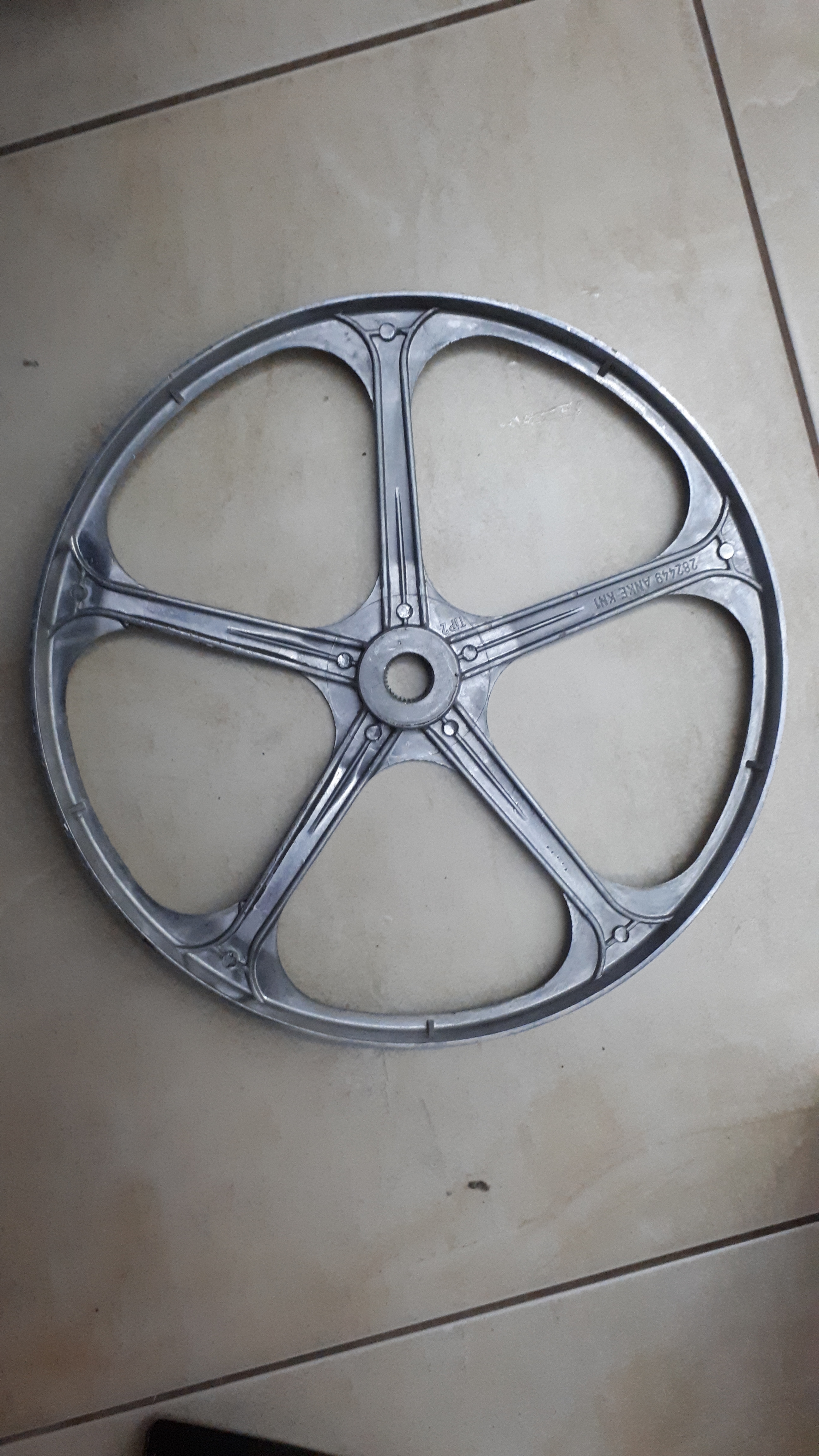

    Ocena: 3683

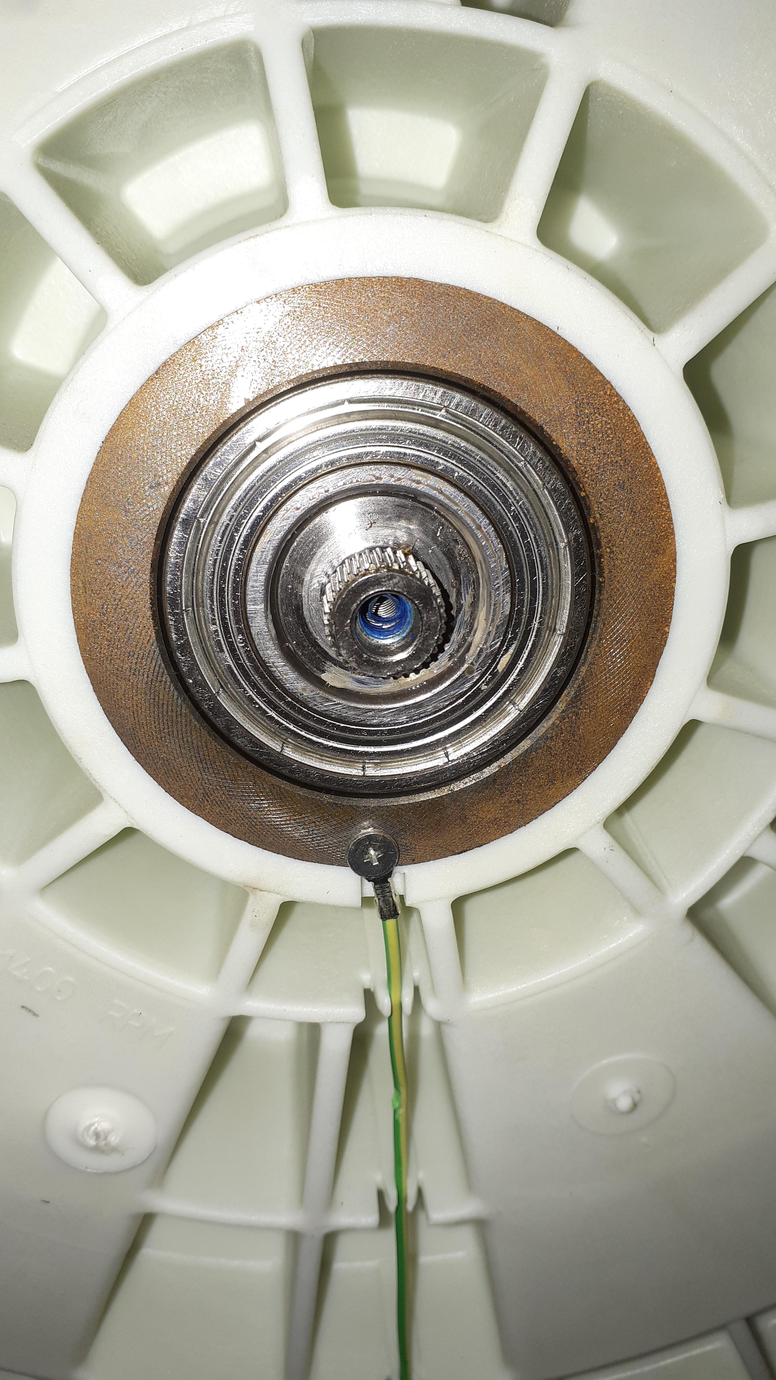

    Chwyć za krawędź bębna i poruszaj nim tył- przód. Jeśli wykryjesz luzy jak w tym przypadku to mógł ulec pęknięciu krzyżak bębna: https://youtu.be/C7vryT4nFUA

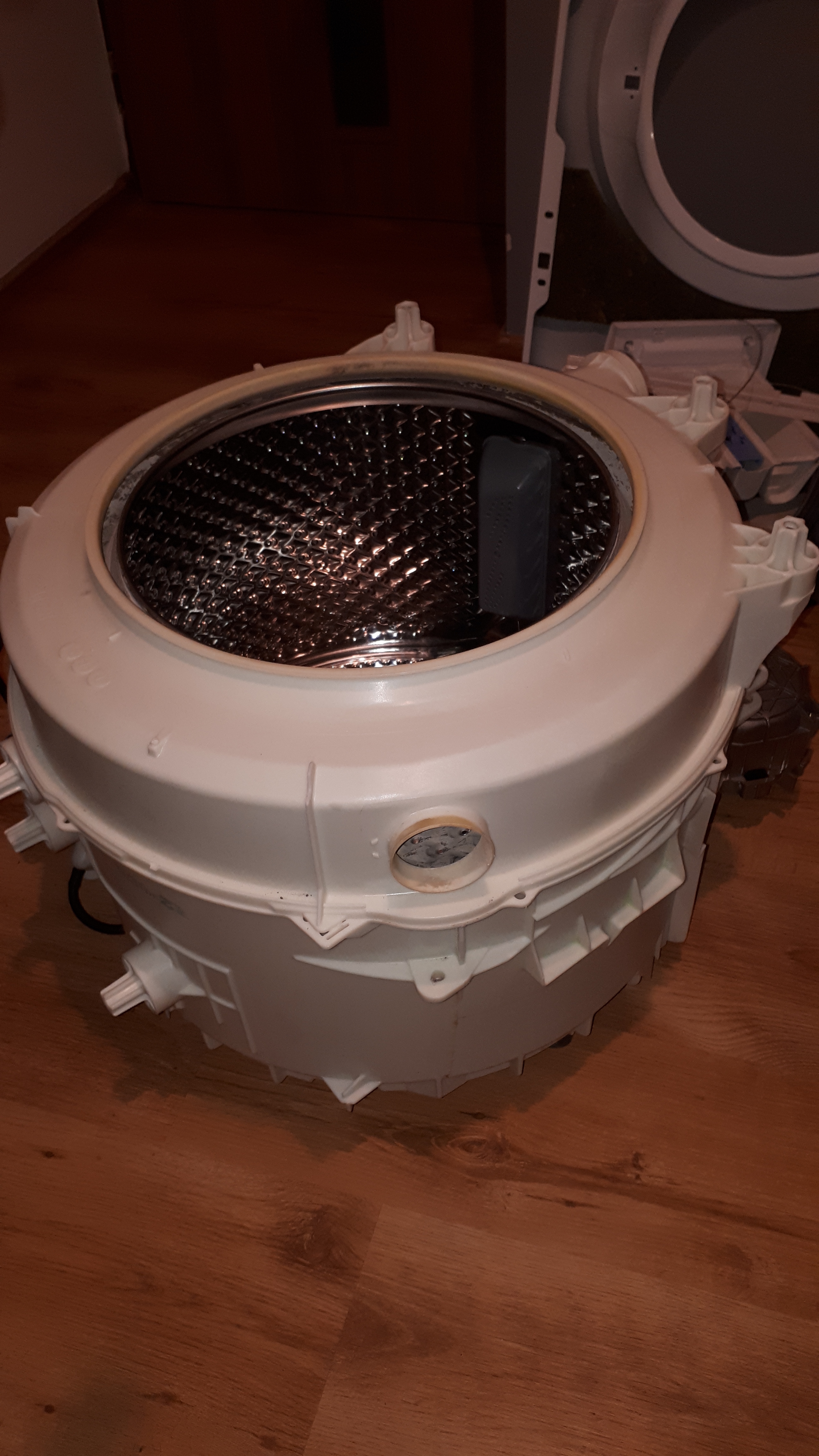

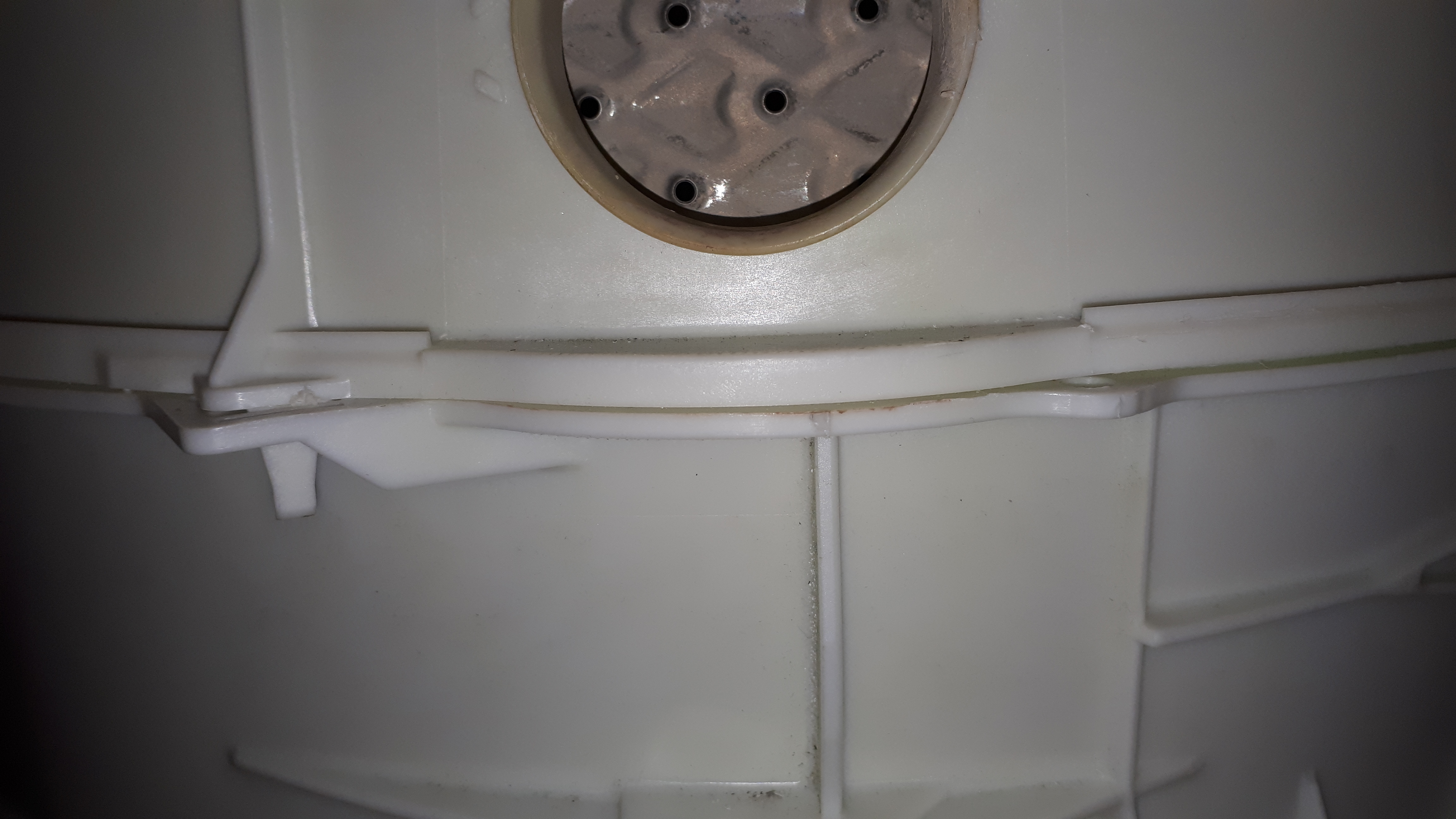

    #12 17759027
    Kenworth 18
    Posty: 11035
    Pomógł: 2401
    Ocena: 3683
    Czy na 1 zdjęciu widać wodę pod łożyskiem?

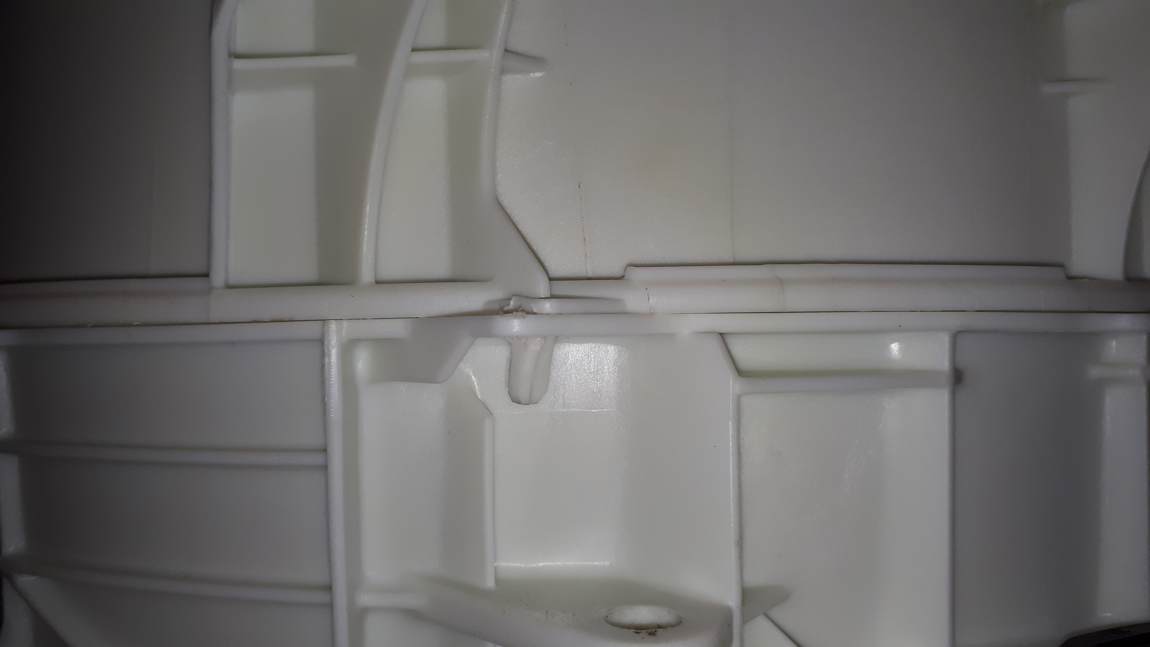

    Ocena: 522
    Wanna zespołu piorącego ( przecież to BEKO) jest klejona i bez cięcia a później spawania nie dasz rady.
    #16 17759201
    niewolno2
    Poziom 40  
    Posty: 4693
    Pomógł: 628
    Ocena: 1252
    Amortyzatory możesz porównać w sklepie nie musi tego robić "magik" sam jesteś w stanie to określić. Mając zbiornik na stole możesz go dokładnie sprawdzić czy nie posiada jakiś uszkodzeń. Są firmy które specjalizują się w rozcinaniu i klejeniu zbiorników oczywiście z wymianą łożysk w pierwszym rzędzie i wcale drodzy nie są.

    Tak jak najbardziej masz rację , ale jeżeli pęknięty krzyżak to już nie będzie to tanio a prawie nowa pralka Beko znowu z klejonym zespołem piorącym.

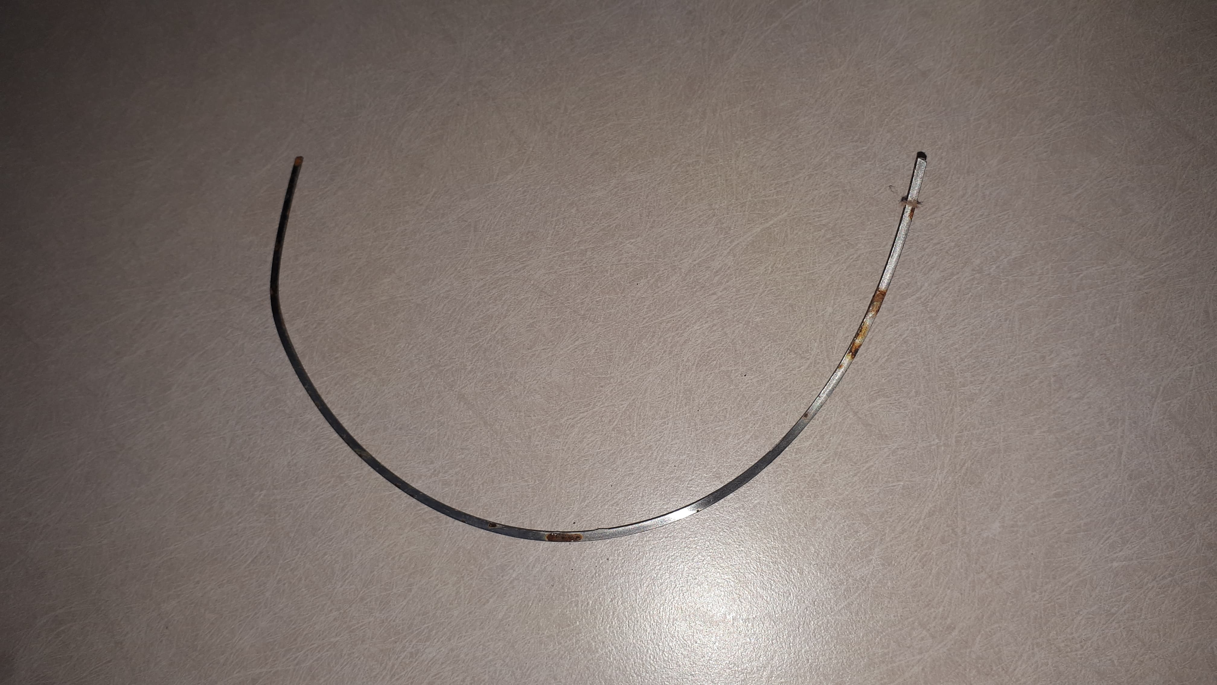

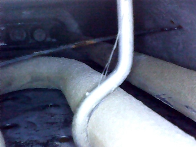

  • #19 17777368
    Grubskee
    Posty: 886
    Pomógł: 8
    Ocena: 54
    Nie wiem czy to wina źle rozłożonego prania bo pralka zachowywała się tak 5 razy pod rząd, jednakże po złożeniu chodzi już dobrze nie rzuca jej tak na boki, za to pojawił się inny problem coś lata w środku. Z przykrością muszę dodać że moja 2 letnia pomocnica nasypała ziaren słonecznika do bębna gdy ten leżał na plecach udało mi się te ziarna jakoś wyciągnąć, obróciłem bęben dnem do góry i kręciłem powypadały ziarna oraz patyczek do uszu potem jeszcze długi czas starałem się aby wszystko wyleciało, ale albo coś jednak w środku zostało i lata albo to coś innego, poniżej nagranie z dźwiękiem (DZIEJE SIĘ TAK TYLKO PODCZAS WIROWANIA) dziś spróbuję kamerą endoskopową sprawdzić co to.
  • #20 17777426
    Kenworth 18
    Posty: 11035
    Pomógł: 2401
    Ocena: 3683
    Niech kolega sprawdzi dokładnie pompę po odkręceniu fitra bo były już przypadki gdy kilku groszowa moneta obijając się o turbinkę silnika pompy powodowała takie dźwięki. A przy wirowaniu pompa pracuje prawie cały czas.
    Jeśli pompa będzie czysta to chyba nie tylko ziarna trafiły do zbiornika pralki.
    Jeżeli bez wymiany amortyzatorów pralka teraz pracuje prawidłowo to musiała być luźna przeciwwaga bo innego wytłumaczenia nie znajduję.
  • #21 17777552
    zhudomel
    Specjalista AGD
    Posty: 4993
    Pomógł: 1280
    Ocena: 3365
    Wymontuj grzałkę i może coś wyciągniesz. Albo zostaw jak jest i po jakimś czasie wypłynie z wodą.
