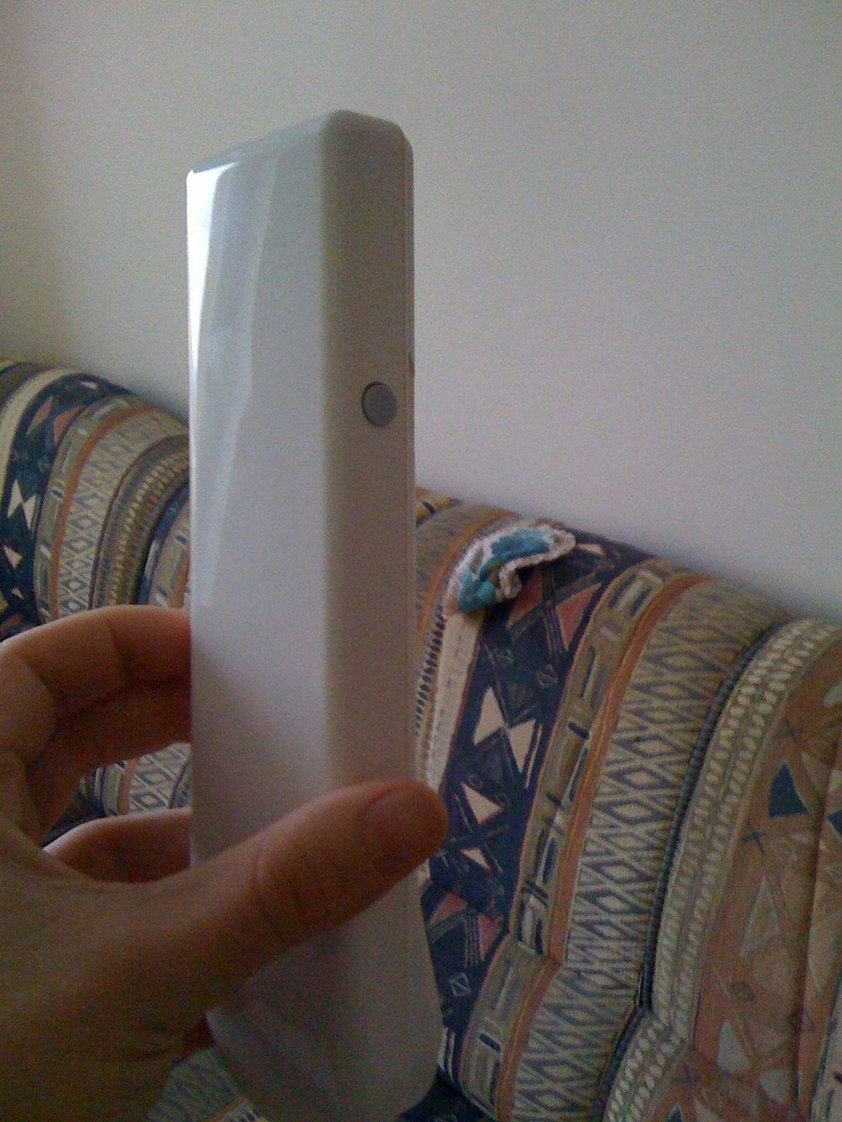

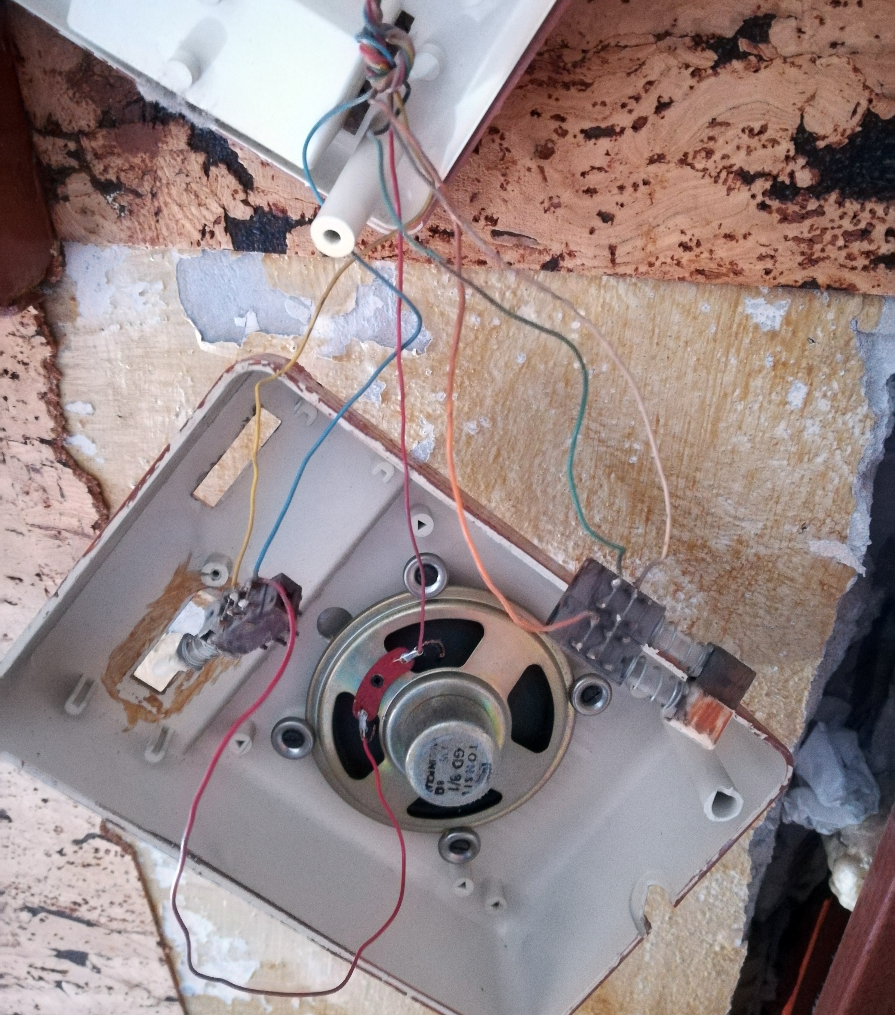

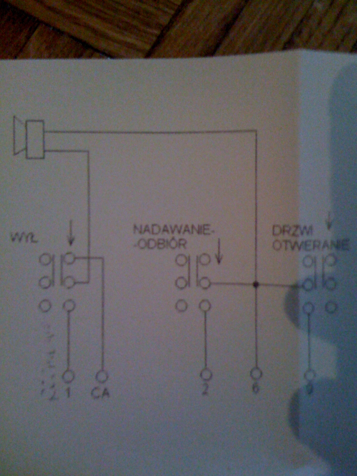

    Poniższe obrazki przedstawiają starą puchę i schemat oraz opis słuchawki Wekty.
    Czy jest ktoś w stanie opisać mi jak to podłączyć. Nie znalazłem podobnej konfiguracji tu na forum. Za pomoc będę bardzo wdzięczny.
    Podłączenie słuchawki Wekta TK6 do starego domofonu głośnomówiącego Podłączenie słuchawki Wekta TK6 do starego domofonu głośnomówiącego Podłączenie słuchawki Wekta TK6 do starego domofonu głośnomówiącego Podłączenie słuchawki Wekta TK6 do starego domofonu głośnomówiącego

    Ponoć można. Tak mi powiedzieli znajomi domofoniarze. Ale tylko z słuchawką analogową z dodatkowym przyciskiem, czyli taką jak Wekta TK6. Dziś próbowałem to rozgryźć. Po podłączeniu domofon zadziałał z małym problemem. Wywołanie słychać w słuchawce jak jest ona podniesiona a nie słychać w kasecie na dole, jak odłożę słuchawkę to wywołanie słychać bardzo cichutko w słuchawce (tak że trzeba przy niej stać z przyłożonym uchem) i dobrze w kasecie na dole. Zdjęcie jak podłączyłem poniżej. I pytanie co może być nie tak?
    • Podłączenie słuchawki Wekta TK6 do starego domofonu głośnomówiącego IMG_20190202_121632.jpg (4.72 MB) Musisz być zalogowany, aby pobrać ten załącznik.

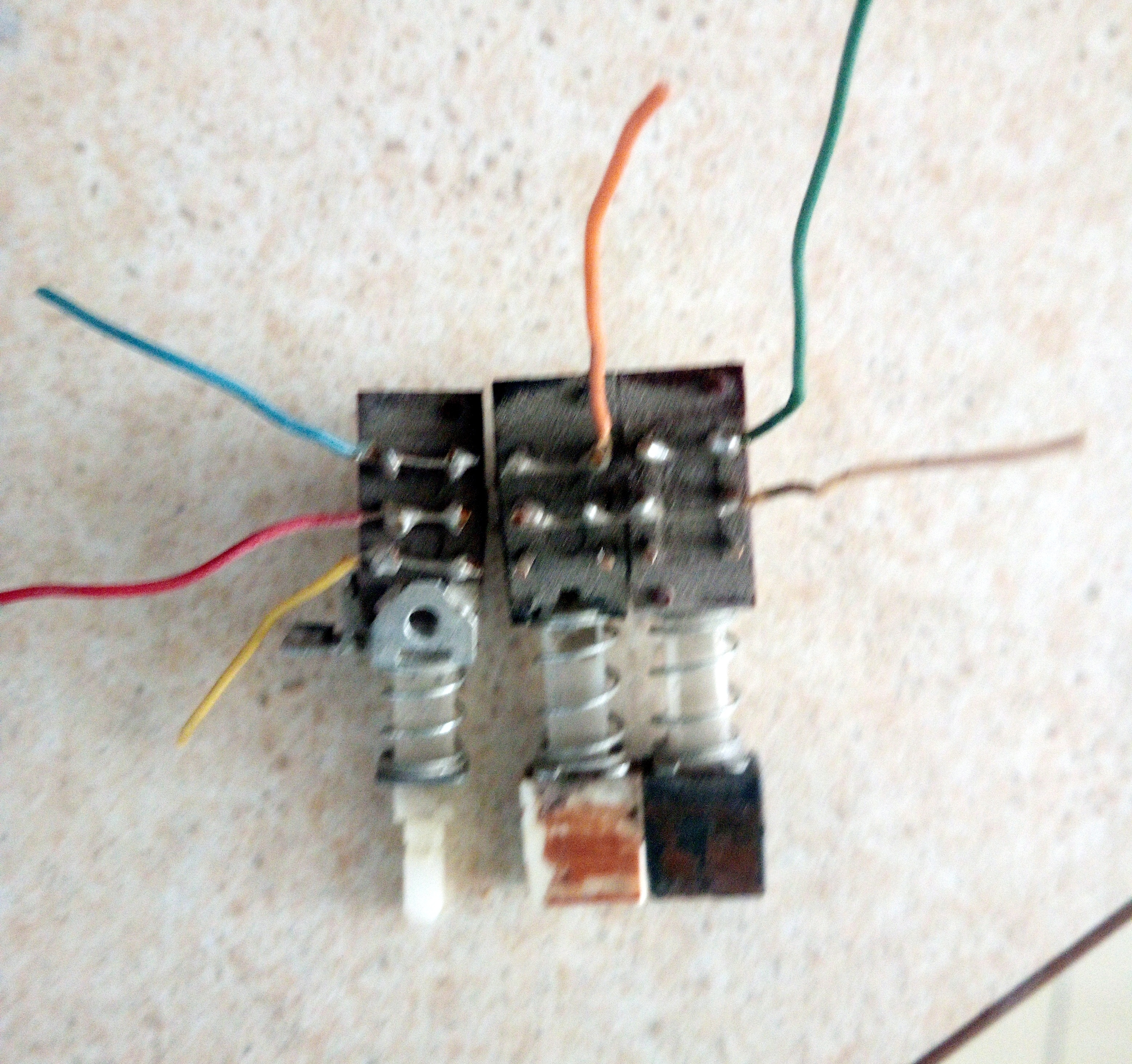

    W starym systemie miałeś przełącznik w stylu "nadawanie-odbiór". Głośnik zmieniał swoje przeznaczenie, bo raz było w nim słychać rozmówcę z dołu, a drugim razem był naszym mikrofonem i to wtedy nas słyszano na dole. Jak już wcześniej napisałem, te systemy do siebie nie pasują. Jeżeli ktoś "pokombinuje" to oczywiście da się to zrobić, ale i tak nie będzie nowy unifon działał w sposób dla niego przeznaczony, tzn. prowadzenie rozmowy bez przełączania czegokolwiek.

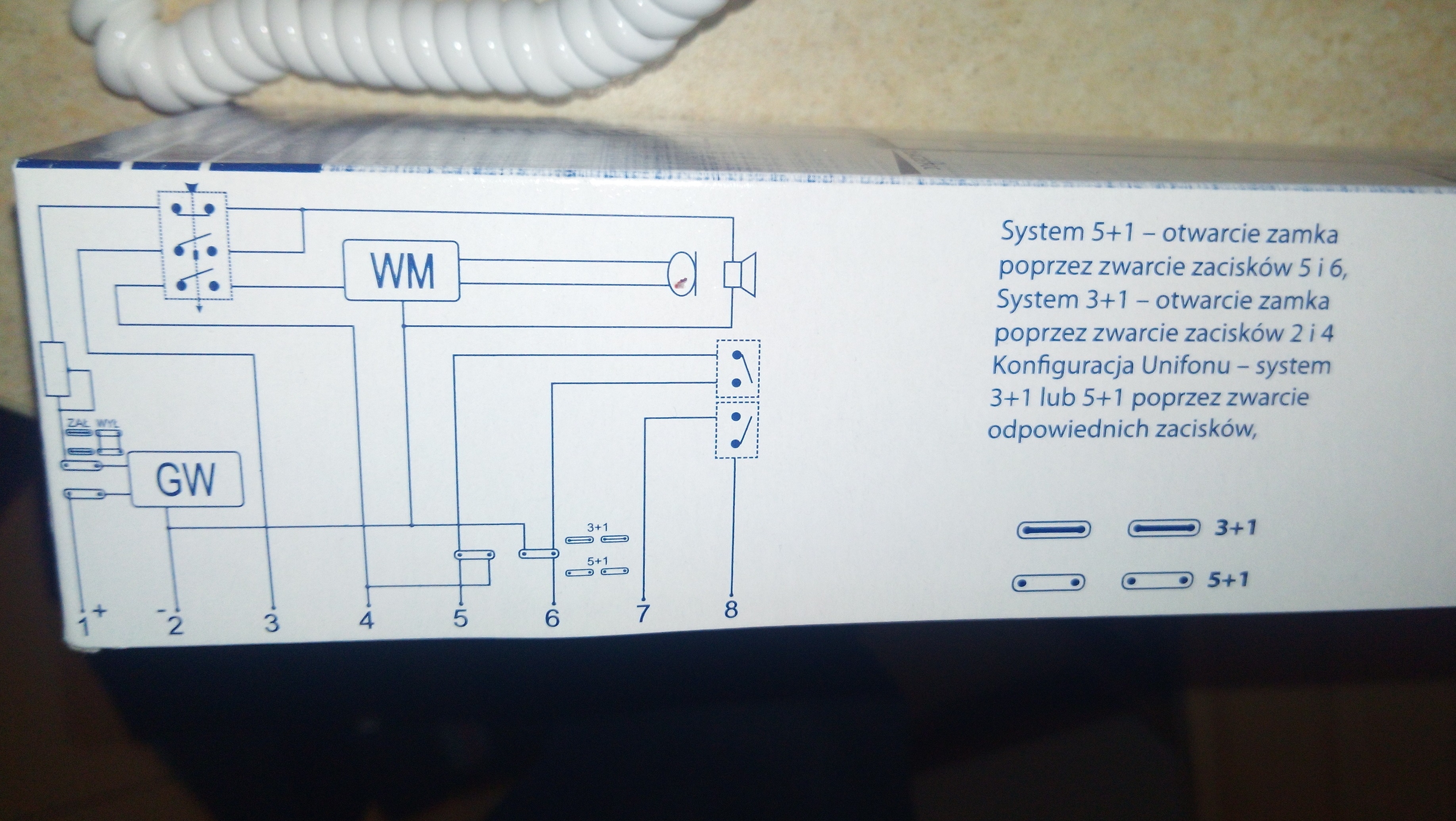

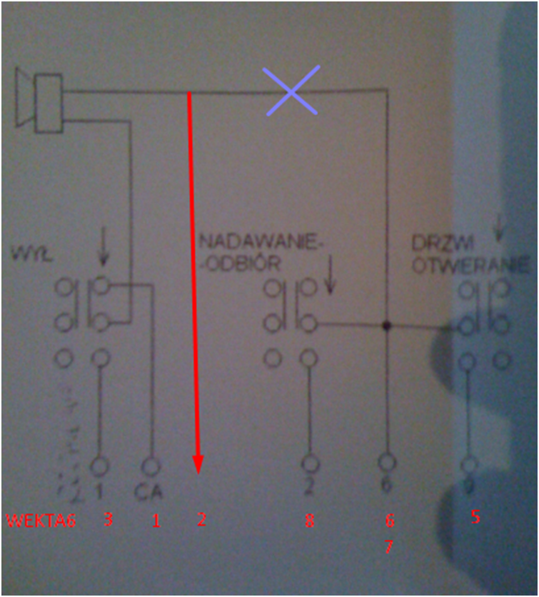

    Kiedyś widziałem tu na Elektrodzie przeróbkę podobnego unifonu, czyli analogowego do systemów analogowych, na taki właśnie jak twój. W każdym razie mogę podpowiedzieć, że gdy mikrotelefon wisi na wieszaku, to wywołanie musi trafiać na zacisk masy (2) i zacisk wywołania (1). Z chwilą podniesienia mikrotelefonu trzeba tak to połączyć aby rozmowa trafiała na zacisk słuchawki (3) i na zacisk masy (2).
    W każdym razie mogę wkleić tu schemat ze wspomnianej przeróbki innego unifonu (Urmet), gdzie oczywiście jest inna numeracja wyprowadzeń. Z boku obudowy, ktoś zamontował przycisk "nadawanie".

    Może się sprzyda jeszcze, WEKTA TK 6:
    Obędzie się bez dorabiania dodatkowego przycisku z boku w unifonie (WEKTA TK 6, styki na czerwono):
    5 = GÓRNY PRZYCISK UNIFONU - otwieranie
    8 = DOLNY PRZYCISK UNIFONU - rozmowa
    (Obwód mikrofonu jest nie aktywny, nie podłaczać)
    Wszystkie zworki zdjęte (ich nie podłączać)
