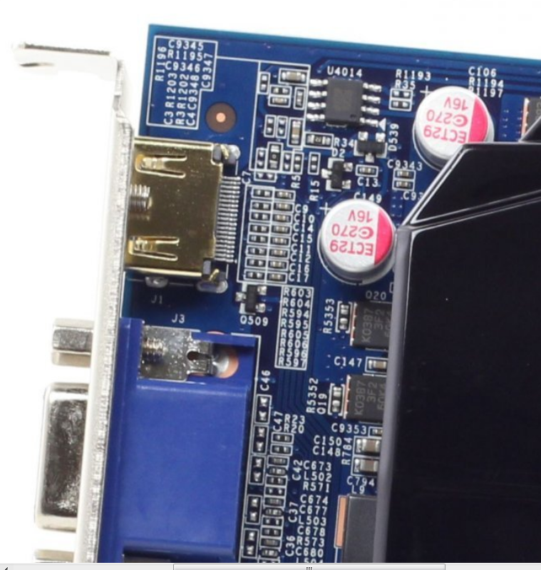

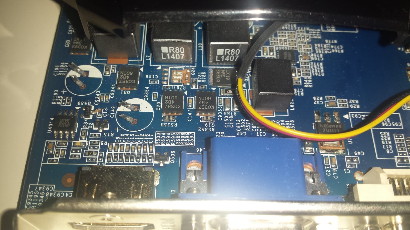

    Witam. Trafiła mu się karta graficzna Gv-n630-2GI. Jak widać na zdjęciu brak w niej dwóch kondensatorów. Może ktoś posiada taką karte i mógłby napisać jakie wlutować w to miejsce. Pozdrawiam.

    Wystarczy wpisac model w google i zobaczyc oznaczenia na znalezionych zdjeciach, czy to takie trudne?

    Gdyby było takie proste to nie prosiłbym o pomoc na forum. Na każdym zdjęciu jakie znalazłem po powiększeniu oznaczenia stawały się nieczytelne.

    Fabrycznie 270uF/16V, możesz zastąpić je kondensatorami wyższej pojemności, czyli 330uF/16V albo, jeśli nie dostaniesz takich, pewnie 470uF/16V też będą OK. Możesz na testy wlutować standardowe kondensatory elektrolityczne Low ESR, może będzie Ci łatwiej je dostać gdzieś na miejscu.
