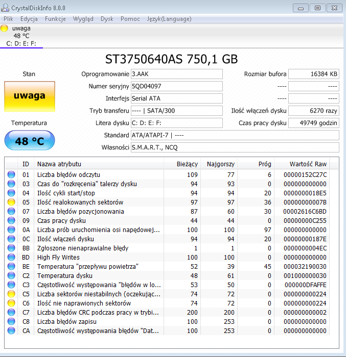

Crystal Disk Info wyświetla "Uwaga" przy jednym z dysków

    Odpaliłem dzisiaj jak zwykle Crystal Disk Info i zdziwiłem się, kiedy koło jednego z dysków wyświetlił się napis "Uwaga". Mógłbym prosić o interpretację błędów i ewentualnie jakiś program do głębszej diagnostyki?

    Nie ma potrzeby przeprowadzania testów, dysk uszkodzony fizycznie i kwalifikujący się do wymiany.

    Teraz jest bardzo dobry moment aby skopiować sobie z niego jakiekolwiek ważne dane, które mogą się na nim znajdować. Przynajmniej jeszcze te, które możesz skopiować.
