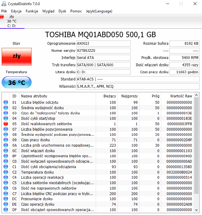

Użytkownik zadał pytanie dotyczące stanu dysku twardego, który został oceniony przez program CrystalDiskInfo jako zły, z relokowanymi sektorami (05) wynoszącymi 16376. W odpowiedziach zasugerowano, aby jak najszybciej zgrać dane i wymienić dysk, ponieważ jego awaria może nastąpić w każdej chwili. Użytkownik zauważył, że mimo złego stanu dysk nadal działa, ale doświadczał problemów, takich jak niebieski ekran z błędem "unexpected store exception". Wskazano również na wysoką wartość parametru (C4) oraz liczbę uderzeń (BF) wynoszącą 2317, co może wpływać na jego trwałość. Użytkownik zdecydował się na zakup nowego dysku SSD oraz HDD, a w dyskusji poruszono również kwestię podziału nowego dysku na partycje.
