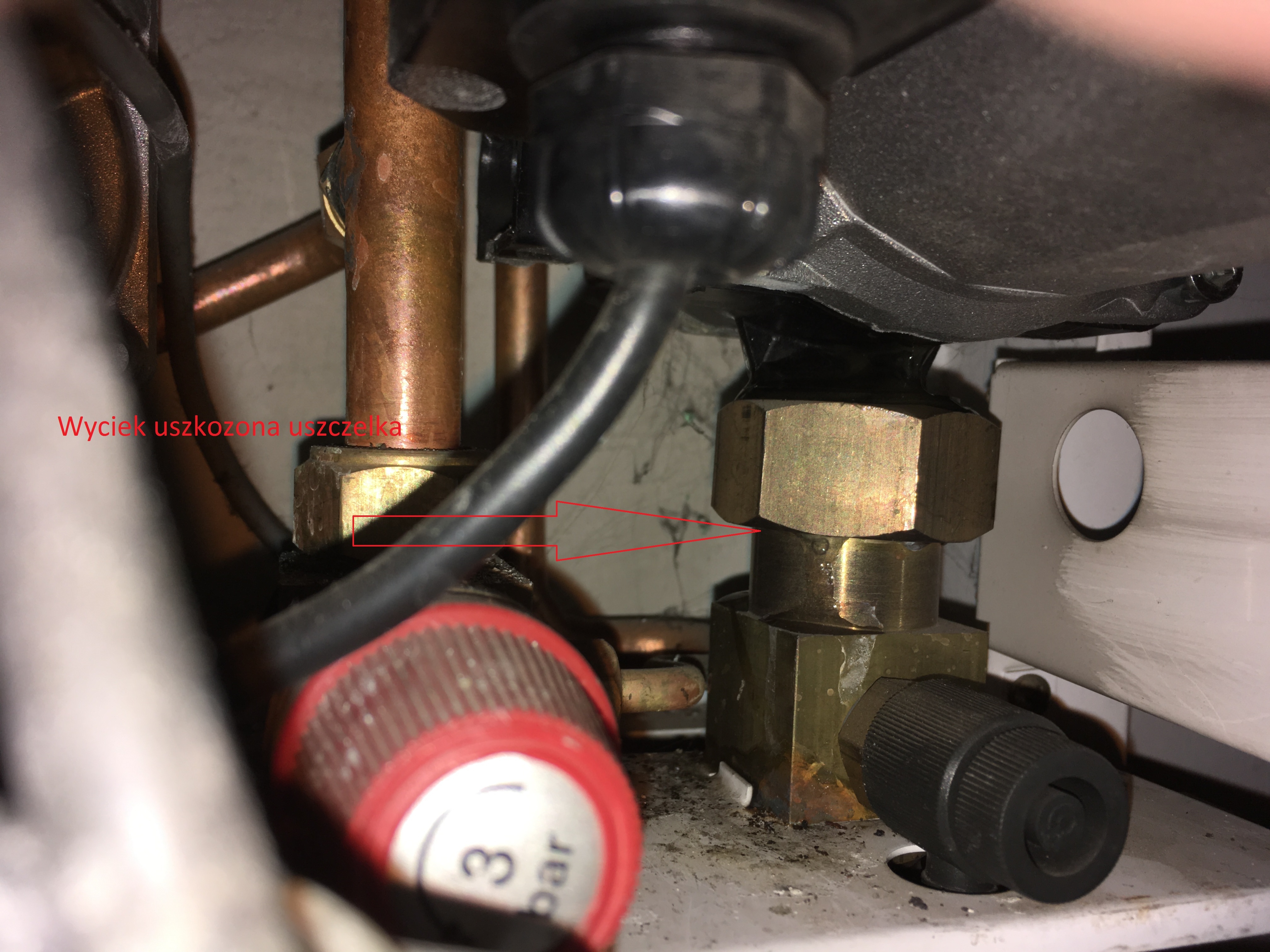

    Wczoraj zaczęła się lać woda z pieca Termet. Zajrzałem do środka i okazało się, że cieknie przy uszczelce. Okazało się, że poprzedni serwisant, nakręcając na pompę uszkodził ją w ten sposób, że gwint na korpusie pompy jest z tworzywa i źle wkręcił śrubę, co doprowadziło do uszkodzenia gwintu na pompie.
    Problem jest taki, że chcę wymienić uszczelkę do pompy Wilo RSL 15/6-3 Ku P. Szukałem w internecie, ale nie znalazłem.
    W poniedziałek zadzwonię do serwisu Wilo, bo dziś w sobotę nikt nie odbiera.
    Problem nr 2, spod korpusu pompy małymi kropelkami zaczęła się przesączać woda. Czym można uszczelnić taką pompę?
    Wiem, że muszę odkręcić 4 śruby by zdjąć, ale czy kupuje się jakieś uszczelki, czy smaruje jakimś silikonem etc., czy w ogóle się ją uszczelnia?

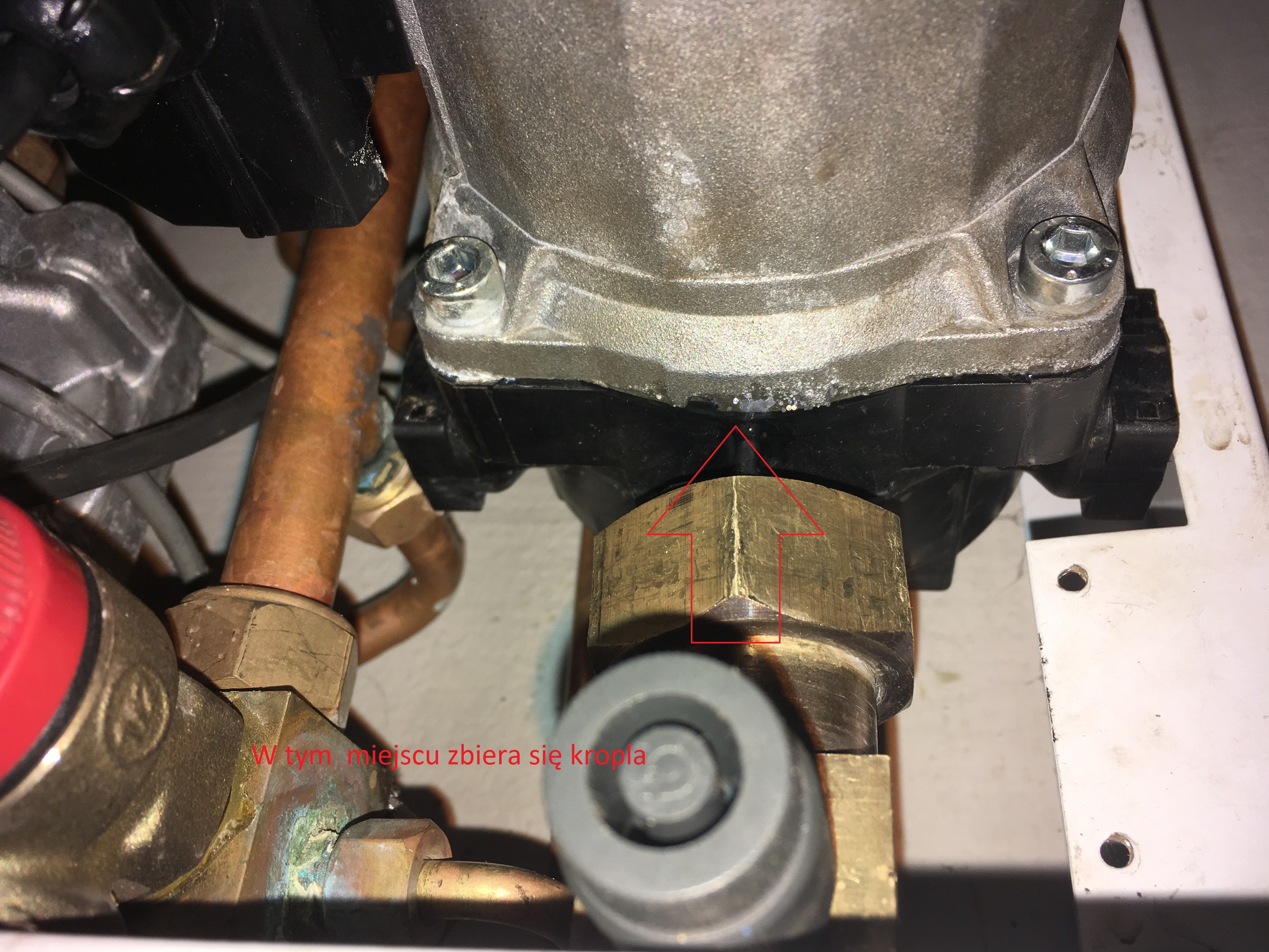

    1. Z którego miejsca korpusu pompy leci woda? (pokaż na rys)
    2. Nie musisz kupować dedykowanej uszczelki, wymień na każdą inną o takich samych (zbliżonych)wymiarach, byle nie cieńszą!
    3. Jeśli leci spod śruby odpowietrzającej, to: dokręć śrubę (jeśli to nie pomoże to wykręć ją i wymień uszczelkę, która tam jest (zwykle oring)
    4.Jeśli chodzi o dolne przyłącze pompy (to na 3.rys) to odkręć je, gwint na pompie wyrównaj pilnikiem czy nożykiem, posmaruj silikonem (sanitarny biały wystarczy), nawiń ciasno na gwint odrobinę pakuł (żeby można było to skręcić nie używając dużej siły) i ponownie posmaruj sylikonem. Zostaw na czas schnięcia silikonu podany na opakowaniu.

    ad. 1. Przesyłam obrazek gdzie zbiera się kropla
    Uszkodzony gwint i wyciek w pompie Wilo RSL 15/6-3 Ku P - jak naprawić?
    Może to pomoże i co można by z tym zrobić?
    ad2. Dziękuję tak zrobię choć byłem w Leroy nie mieli takiej grubszej ale postaram się jeszcze podjechać do Castoramy, niestety instalacyjne już zamknięte.
    Macie jakieś pewne sklepy z którymi współpracujecie i są pewne co do części, czy jednak do źródła najpewniej uderzyć np. do Wilo?
    ad3. Tutaj jest okej, nie cieknie.
    ad4. Dziękuję tak zrobię.

    Ad 1. Trzeba rozkręcić i sprawdzić co się zadziało. Jak piszesz, że pompa ma 10lat to i uszczelka mogła sparcieć i się wykruszyć. Sprawdź jaka tam gruba uszczelka jest. Jeśli nie możesz znaleźć nigdzie takiej uszczelki to kup kawałek gumy (2mm grubości), odrysuj uszkodzoną i wytnij nową. ad.2 (tez się w tym zawiera jeśli chodzi o uszczelkę i trudności z jej zakupem.
    Na Twoim miejscu postarał bym się naprawić pompę możliwie jak najszybciej.
