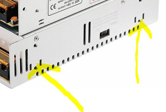

    Witam Państwa,
    Złożyłem sobie zestaw z ali na 24V RGBW:
    4x5m taśma LED 24V RGBW (szer. 12mm)
    4 kontrolery + pilot
    zasilacz 24V 15A
    Mam kilka pytań, nie tyle o połącznie tego razem co o sam montaż. Chciałbym się obejść bez montażu profili, tylko przykleić bezpośrednio do sufitu taśmy, lecz wiem że nie będą się dobrze trzymać. Więc pomysł mam taki aby zamontować na suficie najpierw jakąś lekką gładką plastikową taśmę, którą pewnie wystarczy wkręcić na krótkich śrubkach w sufit i do niej przykleić taśmę LED. Druga sprawa muszę jakoś sprytnie ten zasilacz oraz kontrolery przyczepić do sufitu. Nie musi być schowany, czy wyglądać jakoś schludnie, chociaż fajnie by było :) Zasilacz posiada otwory które wyglądają na jakieś zaczepy pod uchwyty, niestety nie znalazłem takiego czegoś.
    Instalacja taśm LED na suficie (nie podwieszanym) 20m + sterowniki + zasilacz
    Myślałem żeby jakiś pusty plafon może zamontować i do niego włożyć ten zasilacz i 4 sterowniki. Lub po prostu coś na wzór pudełka (tylko z czego), które bym przymontował do sufitu, ewentualnie jakieś dziury zrobił na wentylację tego zasilacza i sterowników. Albo sam zasilacz jakoś zamontować (tylko jak) a sterowniki na taśmę dwustronną do sufitu bo są leciutkie.
    I teraz pytania:
    Czy możecie polecić jakąś lekką gładką plastikową taśmę? Czy ewentualnie jakiś inny pomysł?
    Czy można gdzieś kupić zaczepy sufitowe do tego zasilacza, lub jakiś inny pomysł? Jakieś obejmy?
    Zasilacz ma 3xV- i 3xV+ rozumiem że mogę pod jeden podłączyć 2 taśmy i sterowniki? Chciałem podłączyć pod 2 (zostawić jeden wolny) 2x taśma i 2x sterownik - prawidłowo?

    Sufitu podwieszanego nie ma. Ok, jeszcze przemyślę temat samych profili, bo może zastosuję półśrodek w postaci taśmy aluminiowej, do której przylepie taśmę LED. Uznajmy ten punkt za rozwiązany, przemyślę temat i podejmę decyzję. Niemniej jednak, bardzo bym prosił o jakiś pomysł montażu zasilacza na suficie i sterowników... I czy dobrze kminie samo podłączenie:
