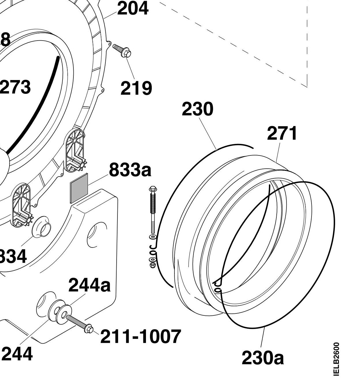

    Czy w tej pralce można wymienić fartuch bez jej rozbierania?
    Ściągnąć nie miałem problemu, ale założyć nie daję rady.
    Jest na to jakiś patent?

    Po zdjęciu blatu nie ma dostępu?

    Ściągnąć tak, założyć to już nie za bardzo.

    Jak widać na service manual przednia ściana jest zgrzana z obudową pralki a fatuch do zbiornika jest mocowany przy pomocy opaski metalowej skręconej śrubą z nakrętką.
    Należy odchylić zespół piorący do tyłu na ile to możliwe by uzyskać pole manewru.
    Niedawno był na forum podobny temat: https://www.elektroda.pl/rtvforum/topic3546922.html

    Kombinując rączkami udało się nałożyć fartuch.
    Trenowałem na uszkodzonym, to i z nowym jakoś dam radę.
    Dziękuję za wskazówki.
    Trzeba pogimnastykować się rękami.
