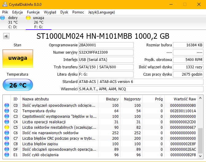

    Mam większy problem. Dysk spowalnia komputer, a CrystalDiscInfo 8.0.0 go nie wykrywa. Jest podzielony na dwie partycje i ta bardziej uszkodzona się w ogóle nie ładuje. Dopowiem jeszcze, że kiedyś był używany w laptopie, ale go wymieniłem, ponieważ miał on sporo Bad Sektorów fizycznych przez uderzanie i upadki. Najgorsze jest to że muszę go sformatować inaczej Dysk Lokalny F:/ się nigdy nie włączy, a miałem tam ważne pliki. Oraz tak się stało 2 razy ! Zaraz wyślę screeny. Dysk po załadowaniu przestaje trzeszczeć.

    Ewidentnie widać że dysk jest uszkodzony atrybut 05. Brak pełnego SMART ale już bym szukał nowego dysku.

    Wstaw pełny SMART bo brak końca wszystkich atrybutów.
