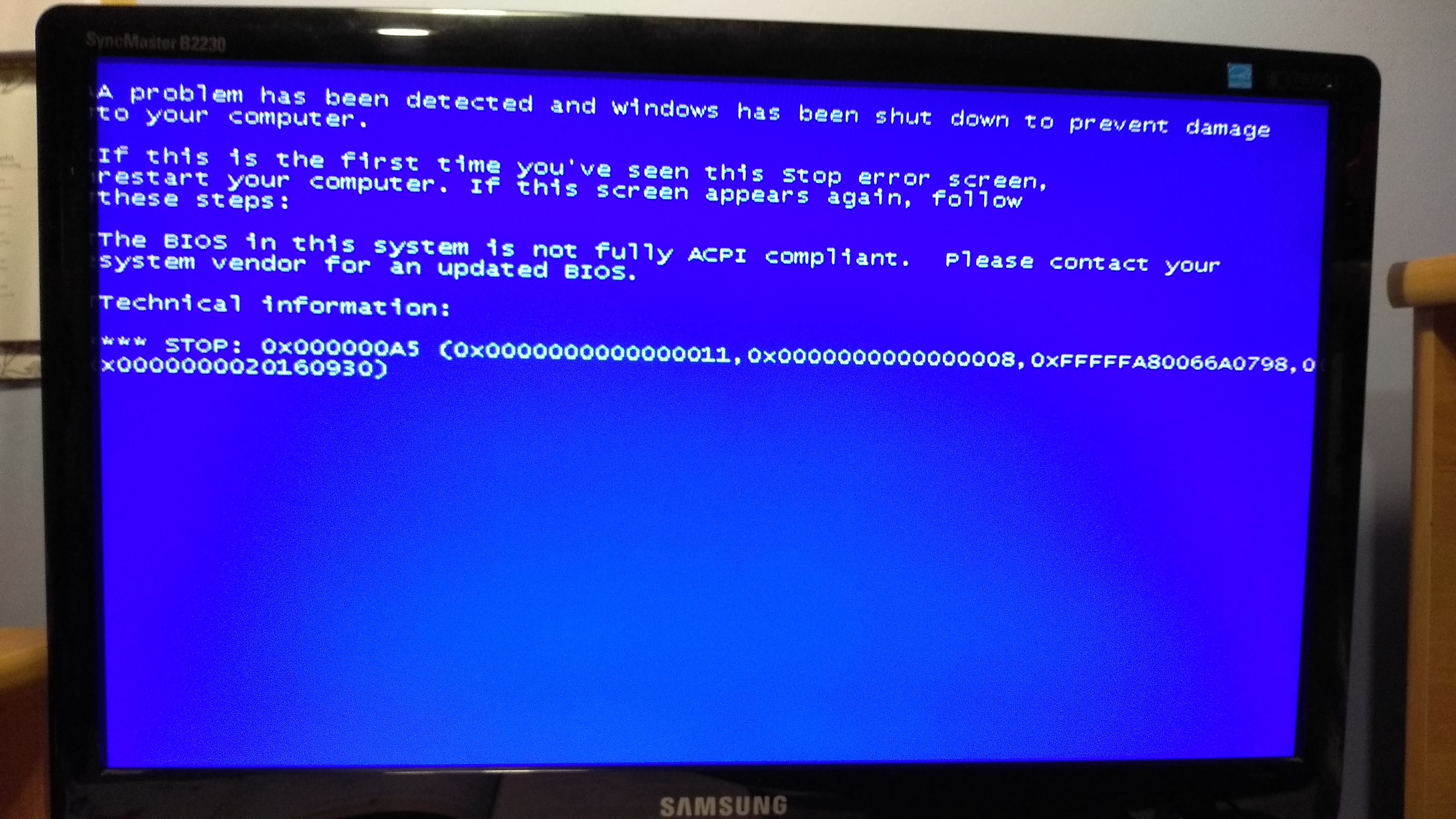

Blue screen na nowo złożonym PC z płytą Gigabyte B450M S2H
MeMiLqPL 02 Lut 2019 21:19 1245 11

    To nie błąd BIOS tylko system nie może się załadować . To z powodu sporej zmiany ( głównie płyty głównej ) . Wystarczy że jest płyta z BIOS UEFI i tyle . Reinstalacja pomaga .

    Windows 7 będzie miał problemy z poprawnym działaniem na tej maszynie. Szczególnie instalacja z innego komputera ma dość małe szanse, aby zadziałać. Jeśli się pomęczysz, być może uda Ci się mniej lub bardziej sprawnie odpalić większość funkcji. Jeśli korzystasz z procesora ze zintegrowaną grafiką (Ryzen 2200G, 2400G) to sterowniki pod tę grafikę istnieją jedynie do Windows 10. Jeśli masz dodatkową grafikę, to możesz próbować kombinować, ale nie będzie to najłatwiejsze.

    jak każdy inny system .

    Win 7 na Ryzenie chodzi oczywiście bez IGP . Jedynie walka z Usb 3.0 i nvme .
✨ Użytkownik zgłosił problem z niebieskim ekranem na nowo złożonym komputerze z płytą główną Gigabyte B450M S2H. Odpowiedzi sugerują, że problem nie wynika z błędu BIOS, lecz z niekompatybilności systemu operacyjnego Windows 7 z nowym sprzętem. Zaleca się reinstalację systemu, a także przejście na Windows 10, który lepiej obsługuje nowoczesne komponenty, w tym zintegrowaną grafikę AMD Ryzen 5 2400G. Użytkownik potwierdził, że zainstalował Windows 10, co rozwiązało jego problemy.
