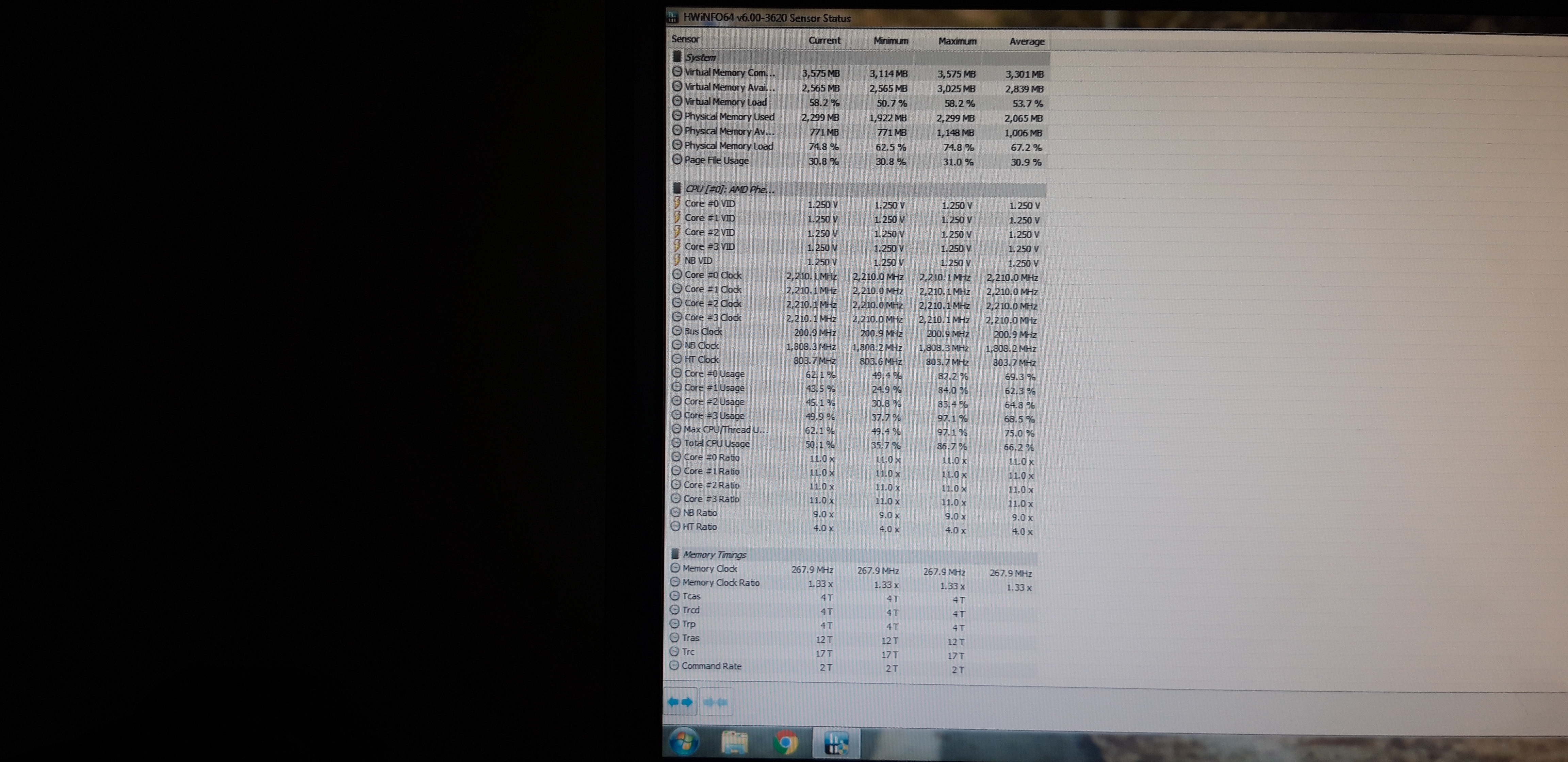

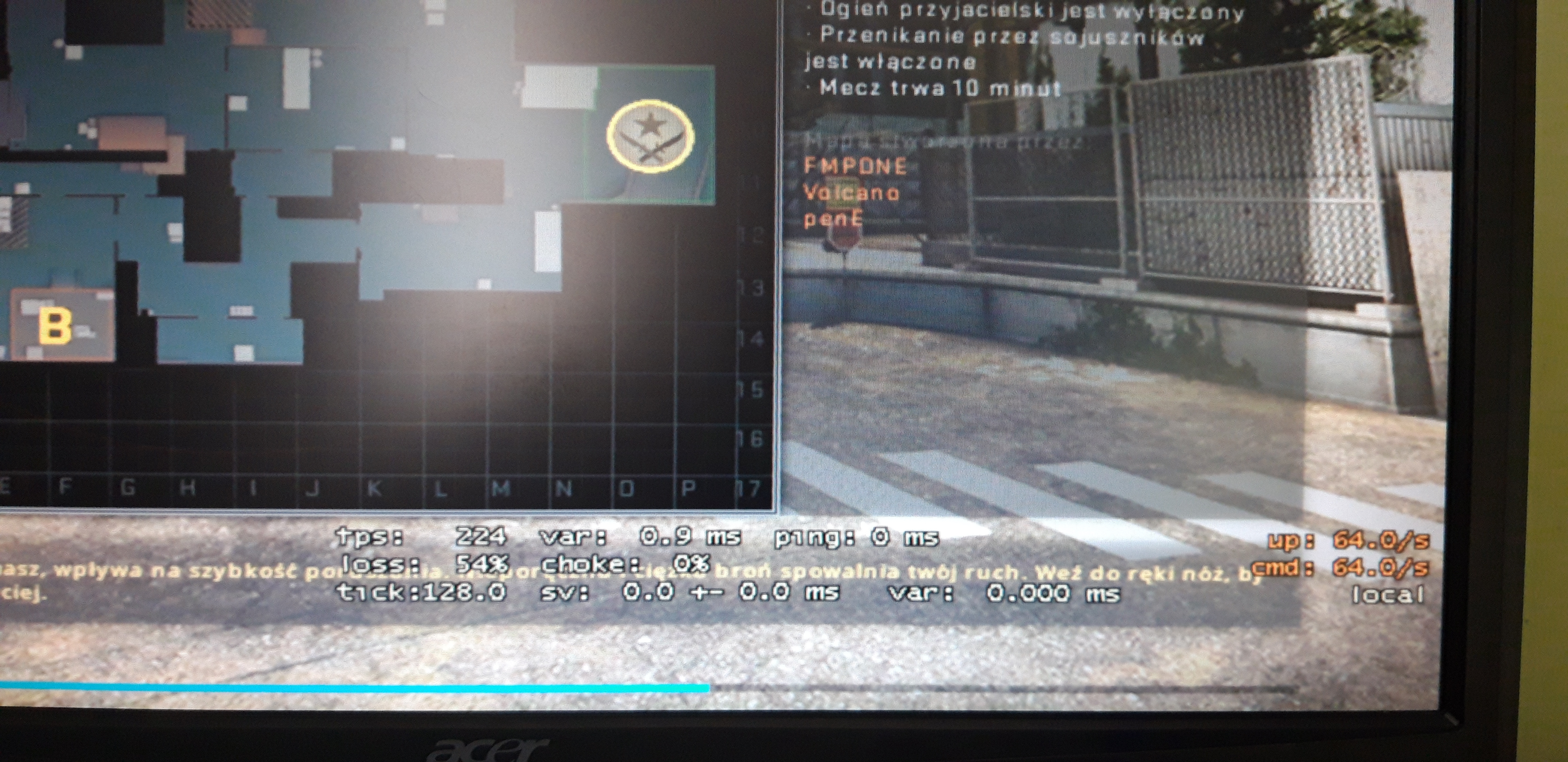

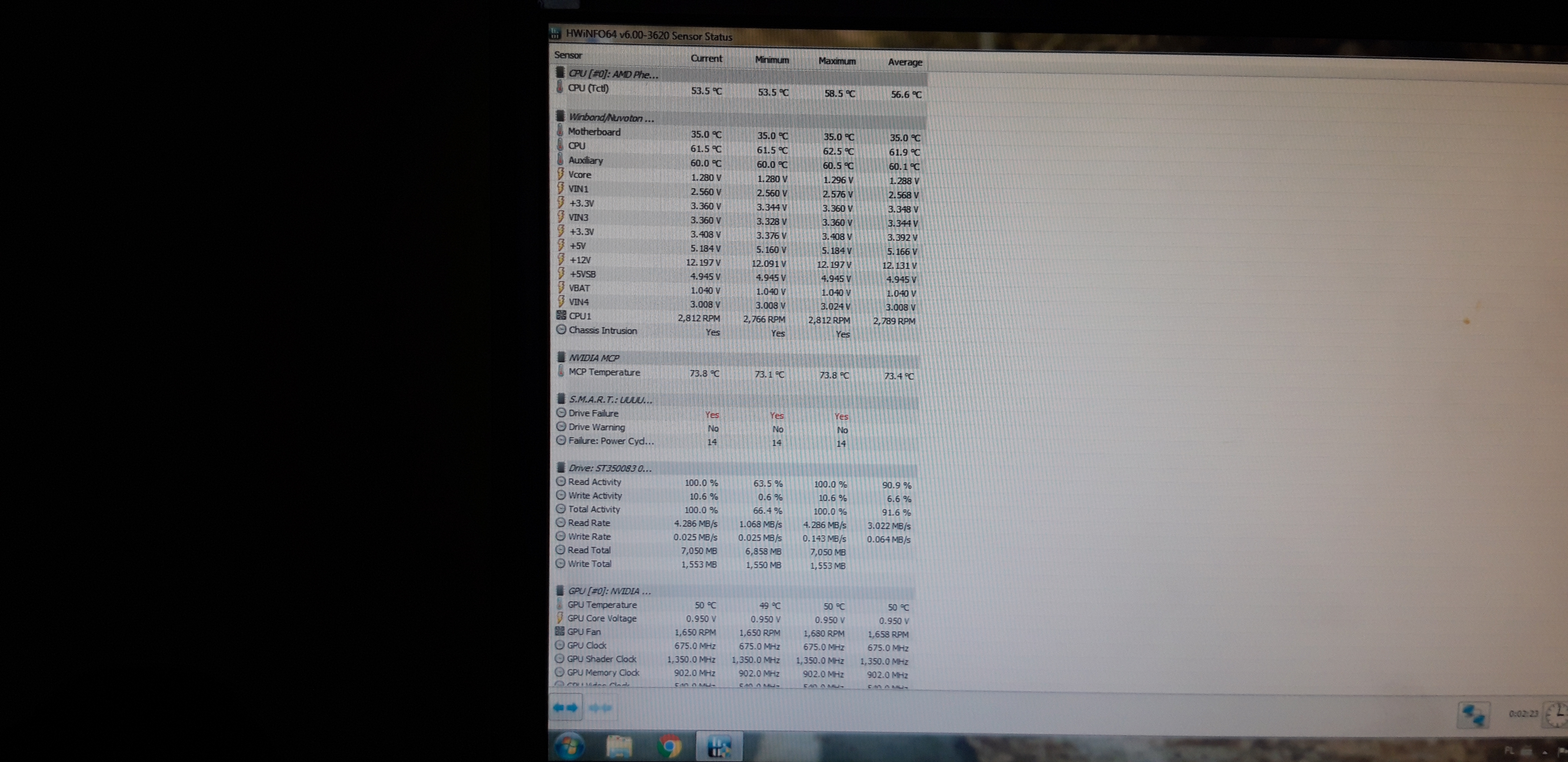

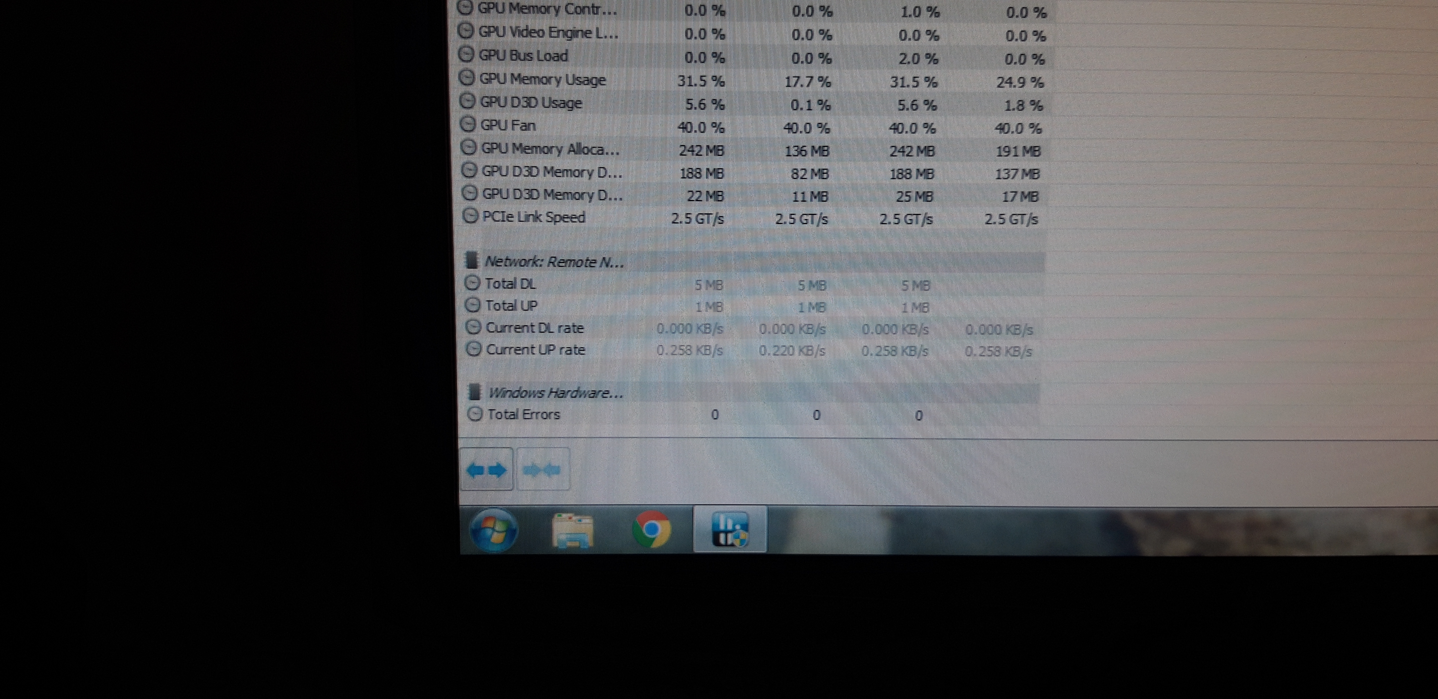

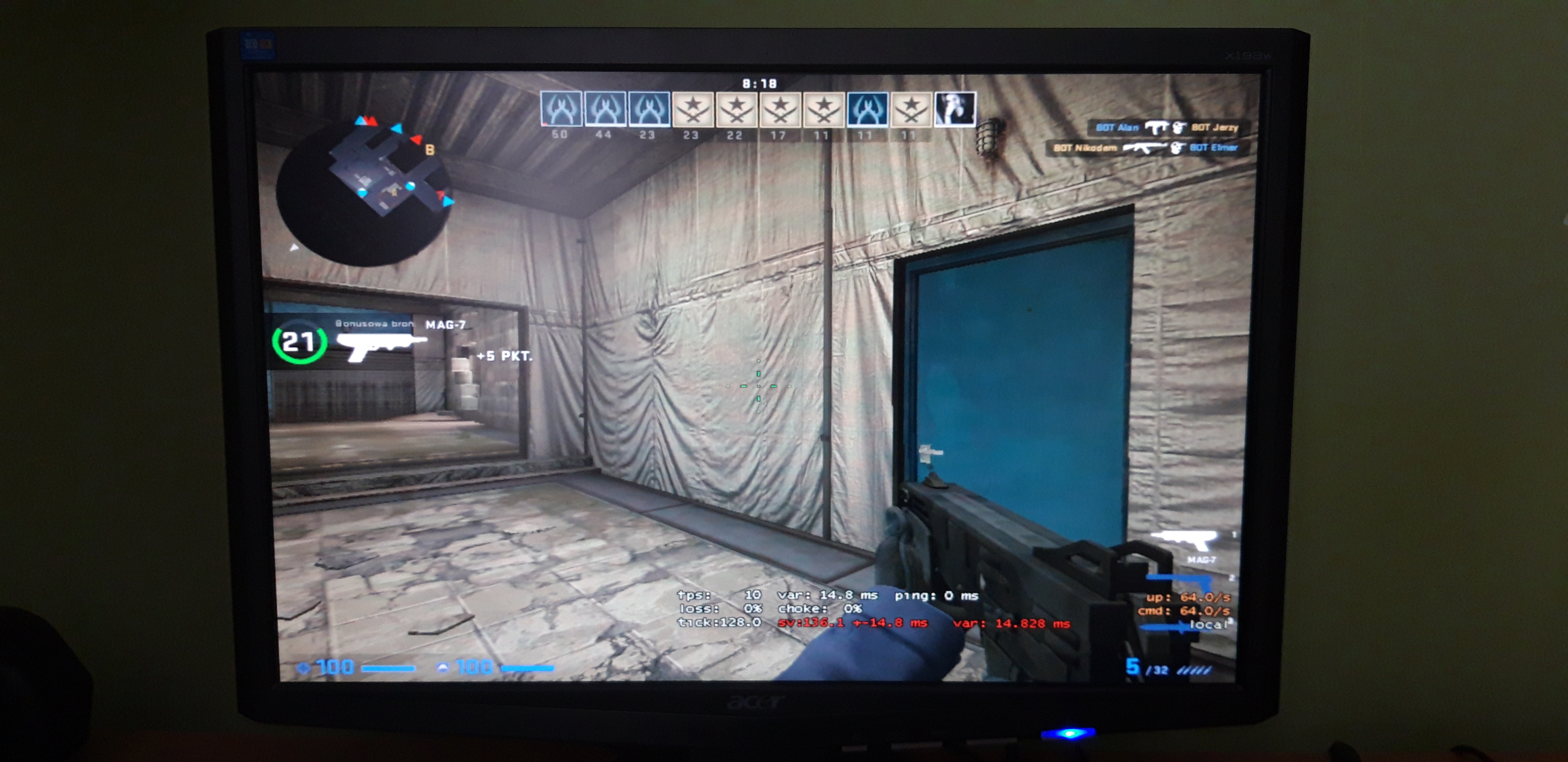

    Agresywny MisieQ
    Poziom 6  
    Posty: 7
    Zdjęcia podczas gry:
    https://obrazki.elektroda.pl/3205802100_1549227125.jpg
    https://obrazki.elektroda.pl/3911430000_1549227124.jpg
    Zdjęcia podczas gry z programu:
    https://obrazki.elektroda.pl/3974271700_1549227332.jpg
    https://obrazki.elektroda.pl/4290806100_1549227333.jpg
    https://obrazki.elektroda.pl/9579729700_1549227448.jpg
    +Ustawiłem w menedżer zadań priorytet wysoki i w koligacji wylaczylem 1 cpu i dalo to 10fps.. Mam aktualnie 12-35fps ale to nadal mało. Coś zabiera te fpsy i blokuje.
