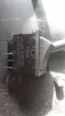

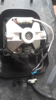

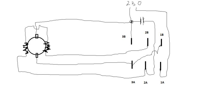

    Witam, potrzebuję pomocy w podłączeniu silnika kosiarki do włącznika 6-pinowego, wymieniając włącznik odłączyłem wszystkie przewody a teraz mam problem z podłączeniem. Czy ktoś mógłby mi napisać jak ją podłączyć, gdzie co podłączyć. Dołączam zdjęcia podłączenia włącznika tak jak mi się wydawało że było, ale kosiarka nie startuje. Kosiarka "leader" 1200W, modelu nie znam.

    Witaj. Sam robiłeś nacięcia na tych koszulkach od konektorów? Dla siebie zrób fotkę tego co podłączyłeś. Rozepnij to wszystko z przełącznika, bo słabo widać co gdzie idzie. Opisz do czego dochodzi każdy przewód, oraz ustaw przełącznik jako "wyłączony" i wstaw jego zdjęcie zdobione po skosie od dołu (tak żeby było widać kołyskę).

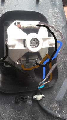

    Spróbuj tak: czarny z kondensatorem do 3B; szary(biały) do 2B; czarny zasilanie z kondensatorem do 1A; brązowy do 2A; mostek czarnym (chyba czarnym, w każdym razie jakiś krótki) na pinach 3B i 1A. Pozostały wolny przewód podłącz do 3A (chyba niebieski z kondensatorem).

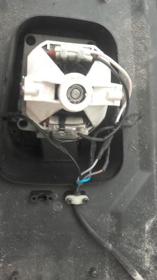

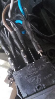

    Nacięć nie robiłem. Jest to przełącznik który cofa się do wyłączonego gdy puszczę włącznik.

    Podłącz w taki sposób: Kosiarka elektryczna jak podłączyć pod przełącznik 6 pin

    A przełącznik sprawdzałeś? Tak powinien łączyć:
    Sprawdź w obie strony czy łączy.
    Może odwrotnie spróbuj:

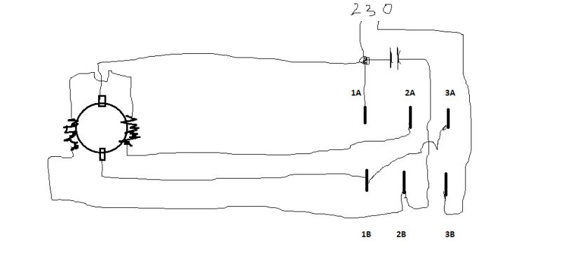

    W ten sposób co pokazałeś na filmie to jedna szczotka nie jest podłączona i można spalić silnik. Podłącz tak jak na rys co teraz załączyłem: Kosiarka elektryczna jak podłączyć pod przełącznik 6 pin
    u mnie działa. Prawa str przełącznika ma załączać.
