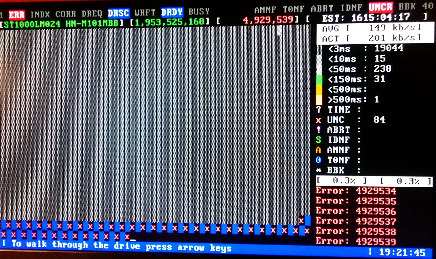

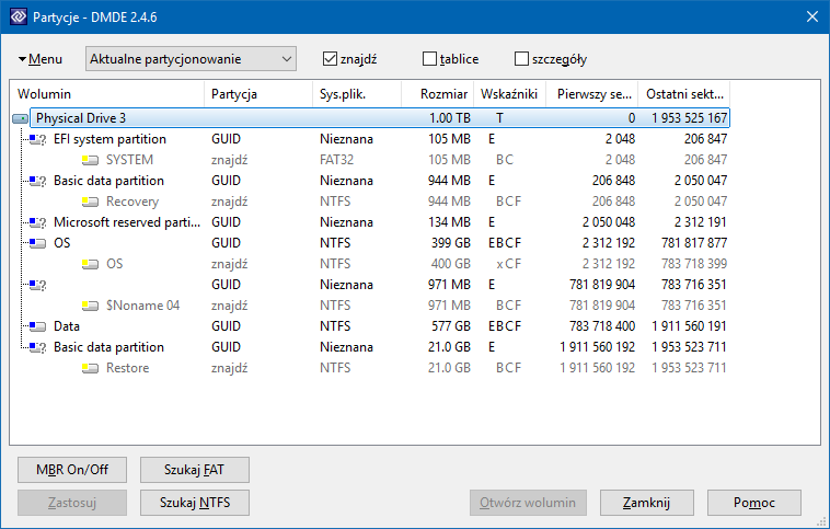

    Klient twierdzi że laptop się zepsuł nagle, przy uruchomieniu zaczyna się odzyskiwać i zawiesza się,
    po podłączeniu dysku do innego PC strasznie go muli, ale po czasie jak się da uruchomić DMDE to po kilkunastu minutach skanowania mam takie obrazy.
    DMDE i przywrócenie partycji / odzysk danych ST1000LM024
    można jeszcze z nim coś zrobić, czy próbować odzyskać dane :?:

    Napisałeś mało konkretnie.
    Co chcesz zrobić z tym dyskiem? Jak dysk się zachowuje?
    Wrzuć SMARTa.

    Albo dysk się uszkodził, albo laptop spadł, nie koniecznie klientowi, komp się mili i nie da się nic z czytać, zobaczymy ile godzin/dni będzie sprawdzał się MHDD, następnie podam SMART.

    Ważne dysk czy dane?
    Jak dane to przestań katować ten dysk i zrób kopie posektorową o ile będzie to możliwe.
    Jeżeli dysk, to przestań, bo jest uszkodzony i szkoda czasu.
