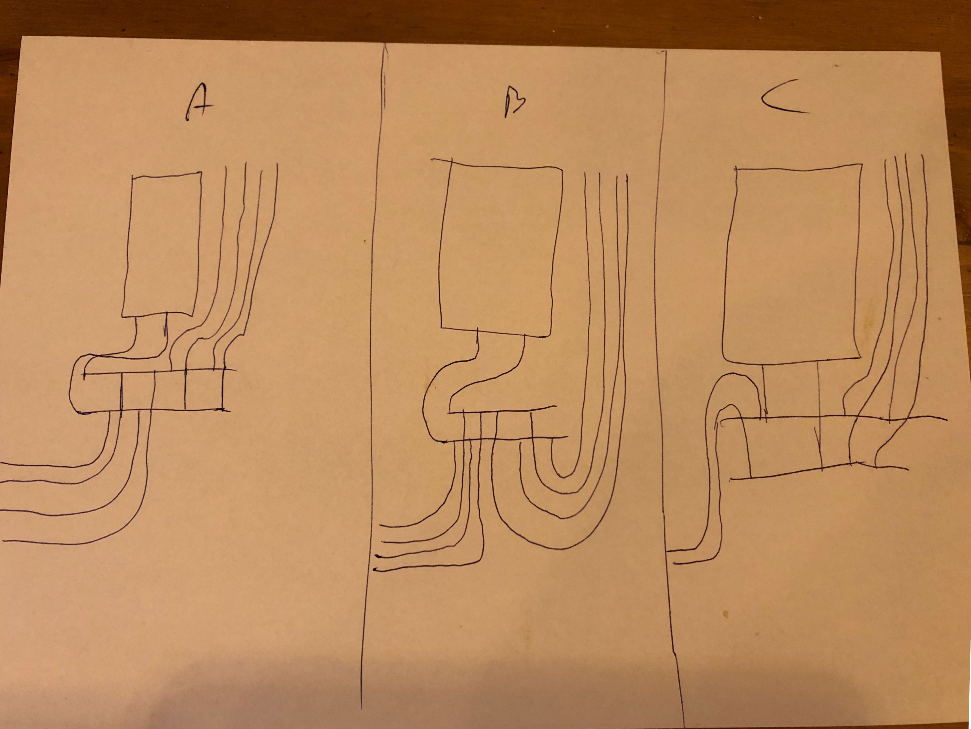

    Mam zamiar zrobić instalację co. na rozdzielaczu, ale jest problem gdyż rurki
    Przychodzą z góry i z dołu , 3 obwody z góry 2 obwody z dołu. Coś jak na rysunku który wykonałem
    Jak najlepiej to podałączyć aby bylo Ok.?

    Tak jak narysowałeś na rysunku b (z tego co wywnioskowałem że to są dwa grzejniki na parterze i trzy na piętrze? I oczywiście układ zamknięty?)

    Jest 5 grzejników na jednym poziomie , ale usytuowanie kotla wyklucza puszczenie wszystkich rurek podłogą dlatego musza być przerzucone przez strych.
    Kociol kondensacyjny.

    To rury idące górą a następnie schodzące w dół musisz odpowietrzyć w najwyższym ich punkcie za pomocą odpowietrzników automatycznych. W takim przypadku lepiej dać grubsze rury w kierunku tego przebiegu i na końcu dać kolejny mały rozdzielacz na grzejniki. Wtedy odpowietrzniki będą tylko dwa a nie 2x tyle ile tam jest grzejników.

    Ok czyli od listwy dolej jade do góry montuje następny rozdzielacz i od niego już bezpośrednio do grzejników?

    Bezpośrednio za kotłem wstaw trójniki i podziel to na dwa rozdzielacze. Lokalny i oddalony. Pamiętaj przeliczyć przepływy w grzejnikach by odpowiednio dobrać średnice rur zasilających rozdzielacze.
